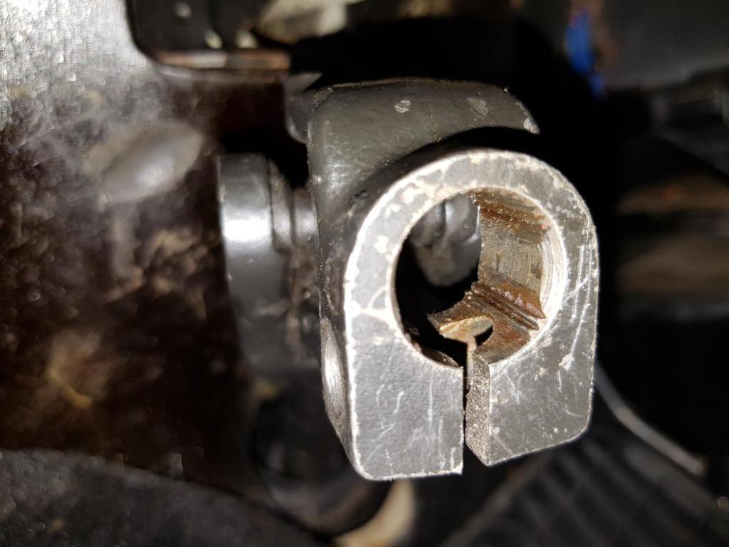

Was für eine teilnummer hat denn das Kreuzgelenk? Und hast mal Fotos? Vielleicht erschließt sich dann alles einfach.

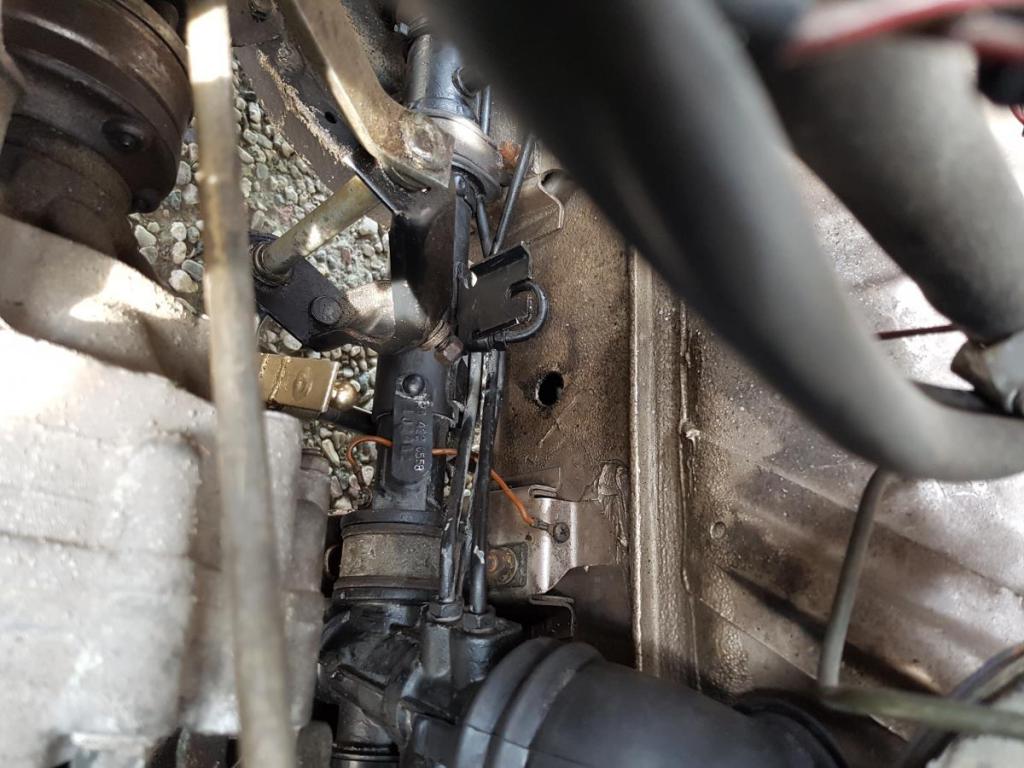

Das Kreuzgelenk was ich besorgt habe, hat die Nummer 533422951 ( 31cm ) Das müsste es ja eigentlich sein. Oder liegt da der Fehler?

Man sieht sieht doch das das Kreuzgelenk rund ist und die Lenkstange nicht.

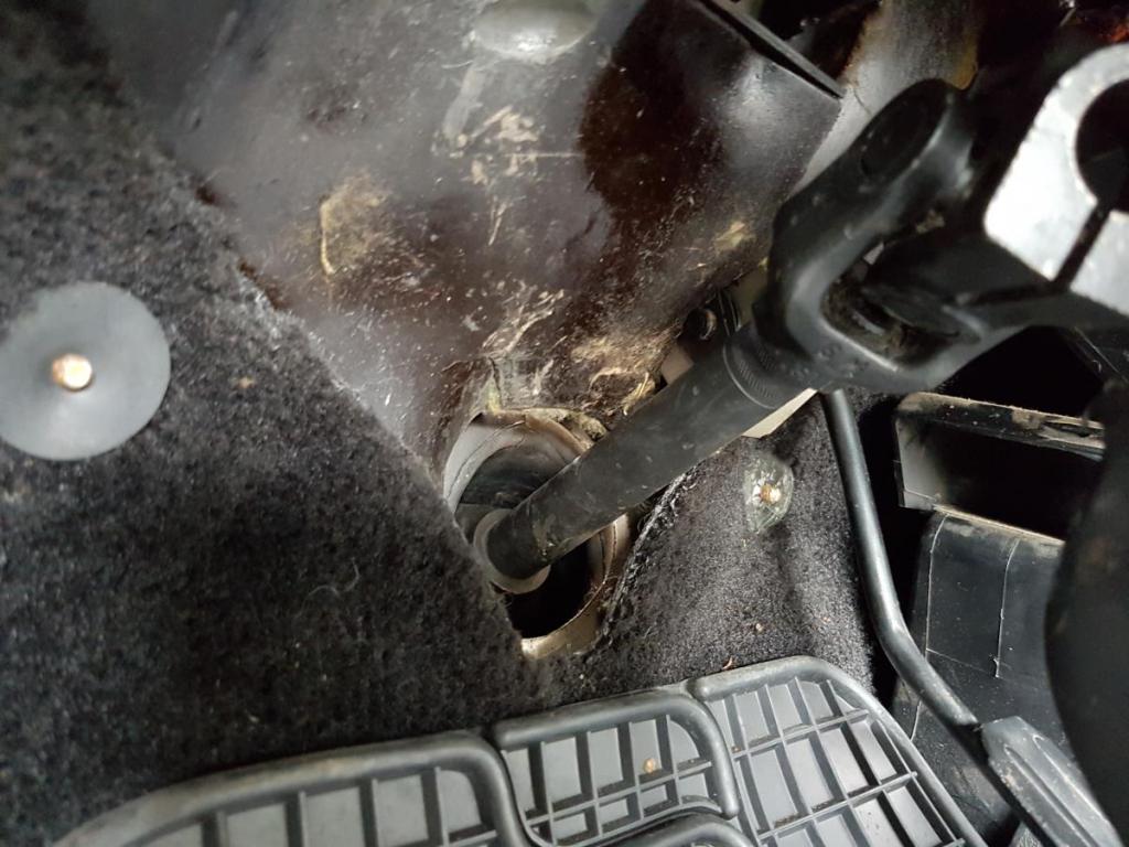

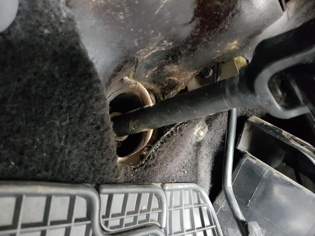

Also das Kreuzgelenk für Servo hab ich eben gemessen und hat 310 mm. Die Welle ohne Servo hat keine Abflachung und eine Gesamtlänge von 562 mm. Man kann die Servowelle in das Kreuzgelenk ohne Servo einbauen, aber nicht umgekehrt. Da fehlt dann halt an der Stelle, wo die Abflachung ist etwas Verzahnung. Wenn man die Welle mittauscht müsste auch der Adapter für das neuere Lenkrad mit getauscht werden. Wie gesagt das bezog sich auf die Version Servo auf Konentionell. Andersrum muss man die Welle tauschen, da die Welle ohne Servo rund ist und keine Abflachung hat. Also hast Du alles richtig gemacht, von den Teilen her. Kannst Du die Welle os weit unten einbauen, dass es ins Kreuzgelenk reinpasst und nur oben aus dem Mantelrohr nicht weit genug rausschaut? Mach doch bitte noch mal ein Foto von der Verzahnung für das Lenkrad.

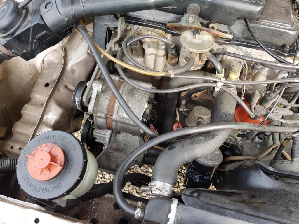

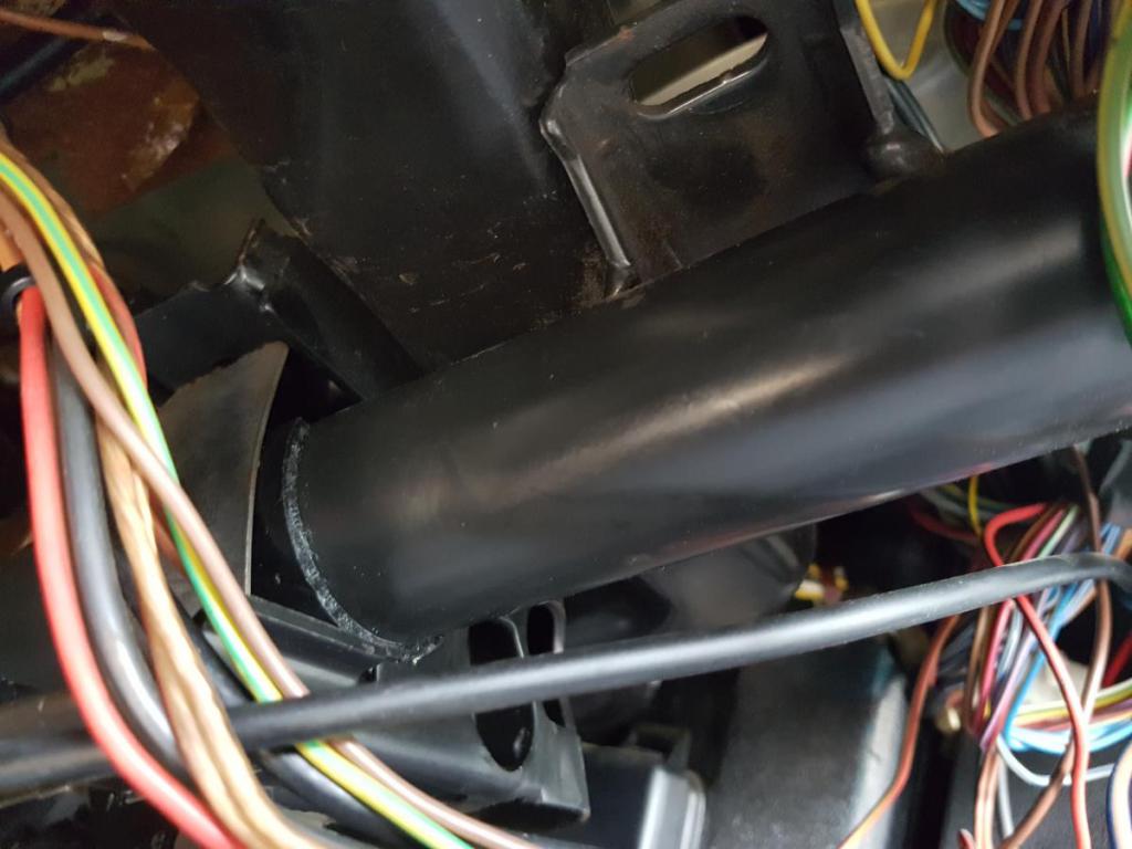

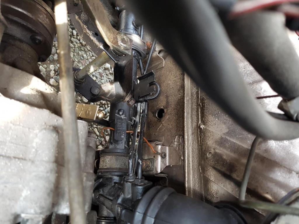

nachdem ich die Bilder gestern gemacht habe und mir diese auf dem PC noch einmal genau angeschaut habe, war ich mir zu 99% Sicher wo das Problem liegt
Da ich alle bestellten Teile in der Hand hatte und auch die Ersatzteilnummern verglichen habe, war mir ziemlich schnell klar, wo der Fehler wohl liegt.
Das Kreuzgelenk vom Scirocco hatte eine gelbe Markierung, und wie auf den Bildern zu sehen fehlte die da aber.
Also noch einmal hin, und festgestellt das nicht das Kreuzgelenk vom Scirocco eingebaut wurde sondern das vom Golf.
Da fehlen dann natürlich ein paar Zentimeter.
Somit sollte das Problem gelöst sein. Gibt es noch etwas zu beachten bei der Schaltung? Die nächste Baustelle wartet da bestimmt schon wieder auf mich.
