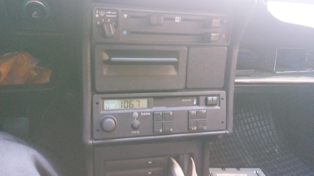

Mechanisches.
Es müsste das Beta 2 sein.
Hier ist mal ein Bild davon (noch ohne Kassette)

AW: Radioumbau auf Original- (HiFi- Nachrüstung in rückwärts)
Ich kenne das Radio nicht, aber allgemein gilt bei den Radios, ausbauen oberen Deckel abhebeln( ist nur geclipst) und du kommst an alles dran. Dann die Mechanik richten/ölen und es geht wieder.

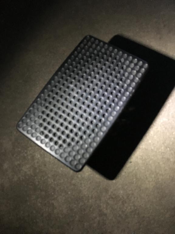

Ich habe heute endlich mal dran gedacht ein Bild zu machen...
Was die Passform für vorne angeht: Da passen wirklich viele Lautsprecher, du musst einfach nur darauf achten das der Hochtöner in der Mitte nicht zu weit raus steht. Oft hilft es auch den Plastik Dekoring abzunehmen.
Hast du das mit der Kassette hinbekommen? Wenn das Gehäuse mal offen ist solltest du gleich den Tonkopf reinigen mit etwas Alkohol und nem Q-Tip. Das ist besser als diese Reinigungskassetten...
Ich bin leider noch nicht dazu gekommen, das Radio auszubauen. Ich habe es gestern kurz versucht, aber es steckt doch fester drin als gedacht. Ich hoffe, morgen die Zeit dafür zu finden. Eigentlich kann man doch einen passenden Draht in die Löcher stecken und es einfach rausziehen, oder?
Danke für das Foto!
Danke für das Foto!
