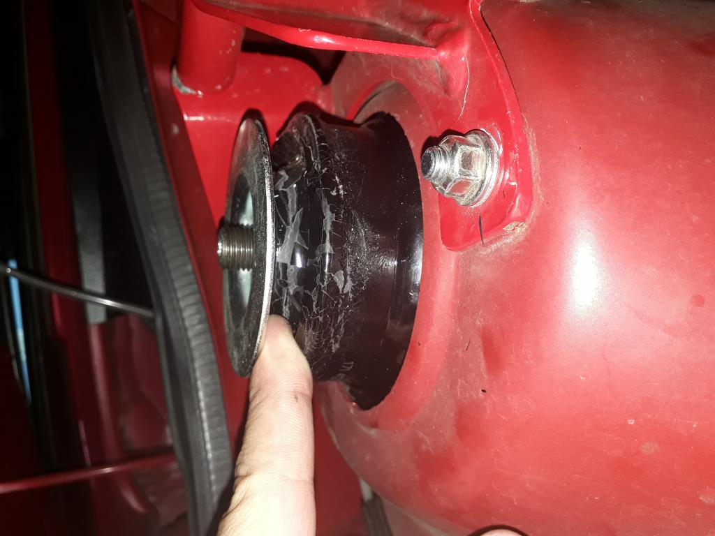

Habe seit dem Neuaufbau ca 40000km mit Sachs Domlager runter.
Sind schon fast am Ende.
Nun hab ich mir wieder neue gekauft, diesmal von SKF.
Kannst komplett vergessen. Da hat ein Lager schon mehr Spiel als die Sachs Lager die jetzt verbaut sind.
Hab die gleich wieder raus geschmissen.
Jetzt hab ich mir auch gleich die Auspuffgummis bestellt.
Im Anhang ein Foto von dem nagelneuen SKF Lager.
Bin damit nicht mal aus der Garage gefahren.
87er Scala 16V PL im Aufbau
Maik
Beiträge: 5189
AW: Test: Geänderte Domlager mit Auspuffring - Tip von CEKEY
Beitrag von Maik »
Die SKF hätte ich reklamiert.

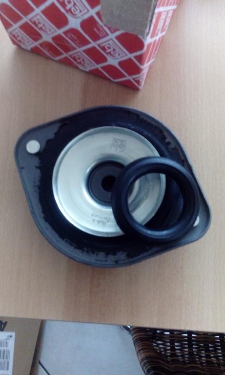

Hi,
mal ne blöde Frage: :doof: Wie bekommt Ihr den Ring über den Teller gezogen? Gibt es da Tricks? Wenn ich an den Ringen mit all meiner Kraft ziehe, verformen die sich nur, aber längen sich nicht.
zwitscher1
Beiträge: 45
Registriert: Do 8. Dez 2016, 20:35
Beitrag von zwitscher1 »
das Domlager und Ring mit Silicon Spray einsprühen und dann geht es ruck zuck. ;-)
