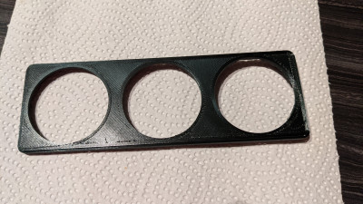

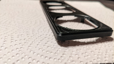

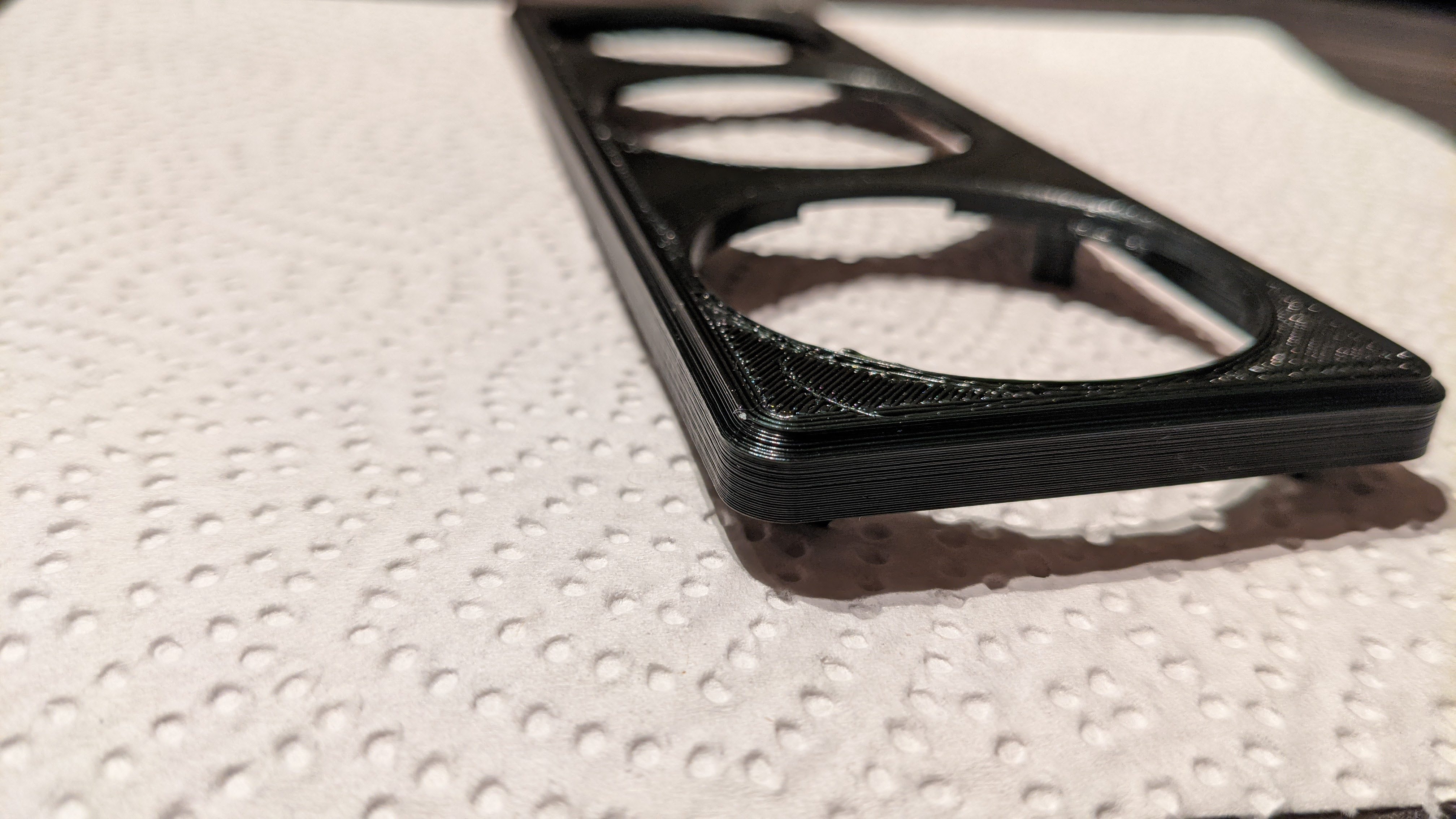

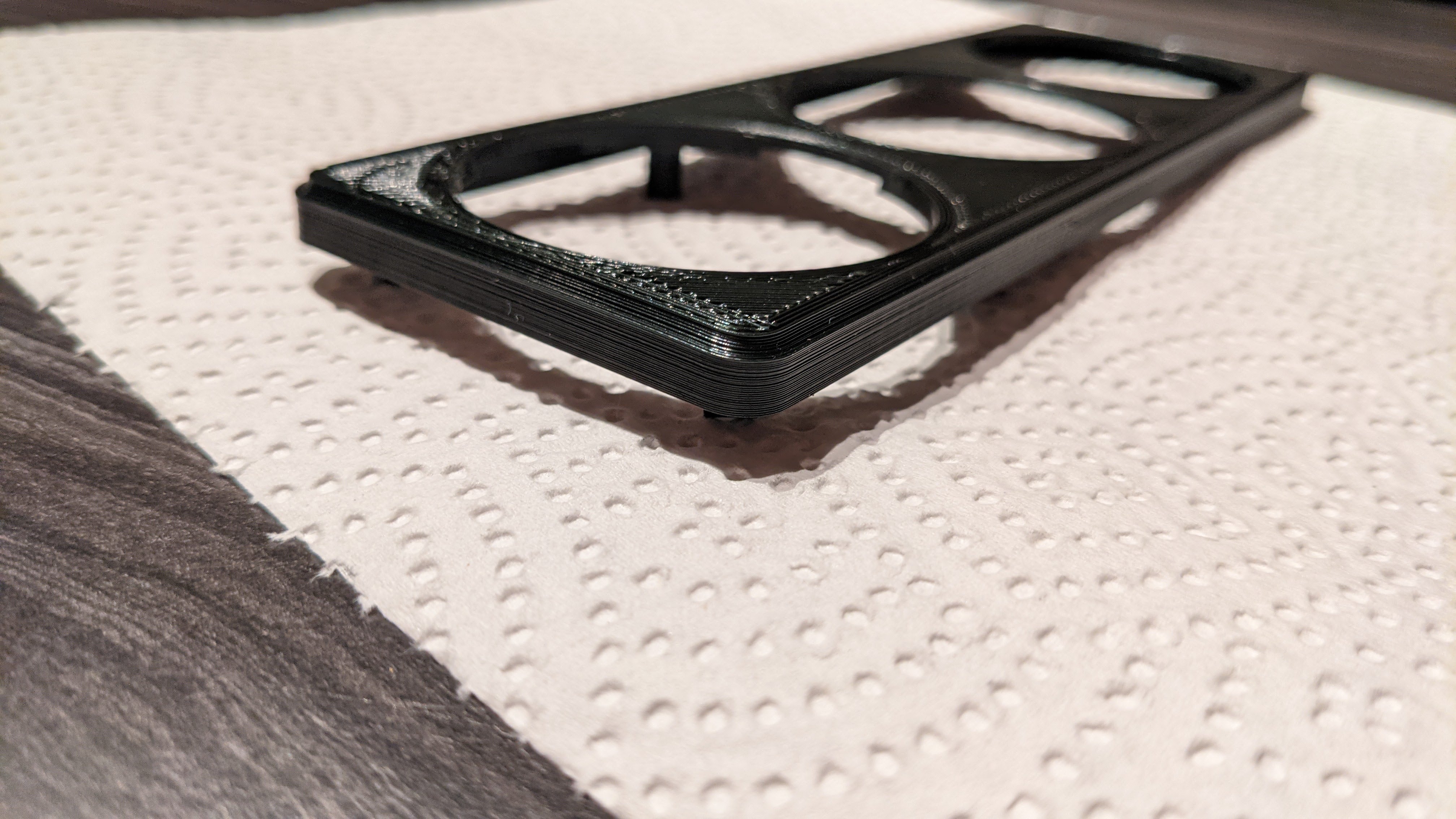

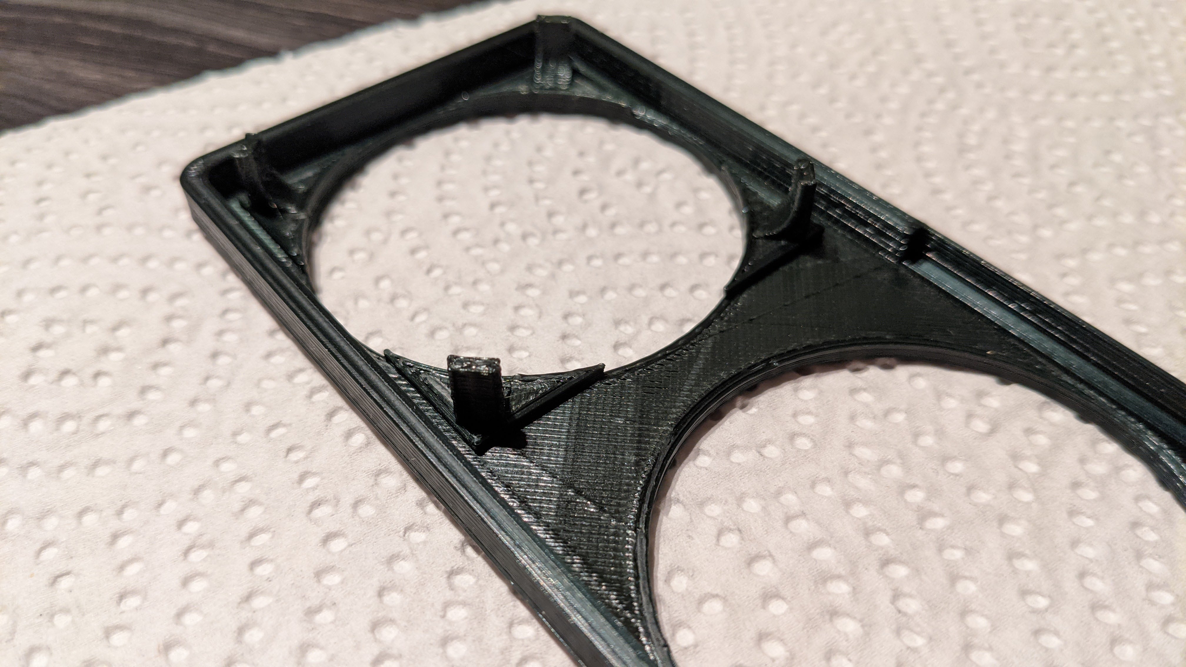

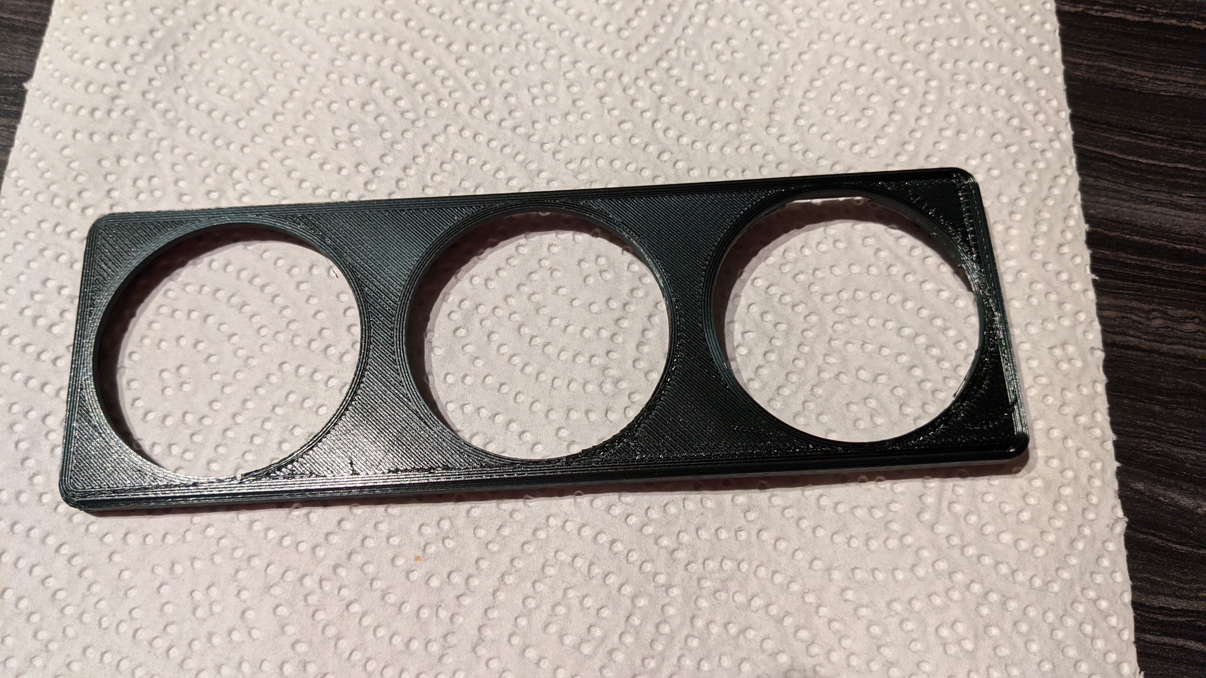

ich war mit den verfügbaren Blenden nicht überzeugt, also habe ich mich dazu entschieden mir selbst eine Blende mit Autodesk Fusion 360 zu konstruieren und diese mit meinem 3D-Drucker zu drucken. Die Druckdateien sowie die Konstruktionszeichnungen findet Ihr im Anhang.

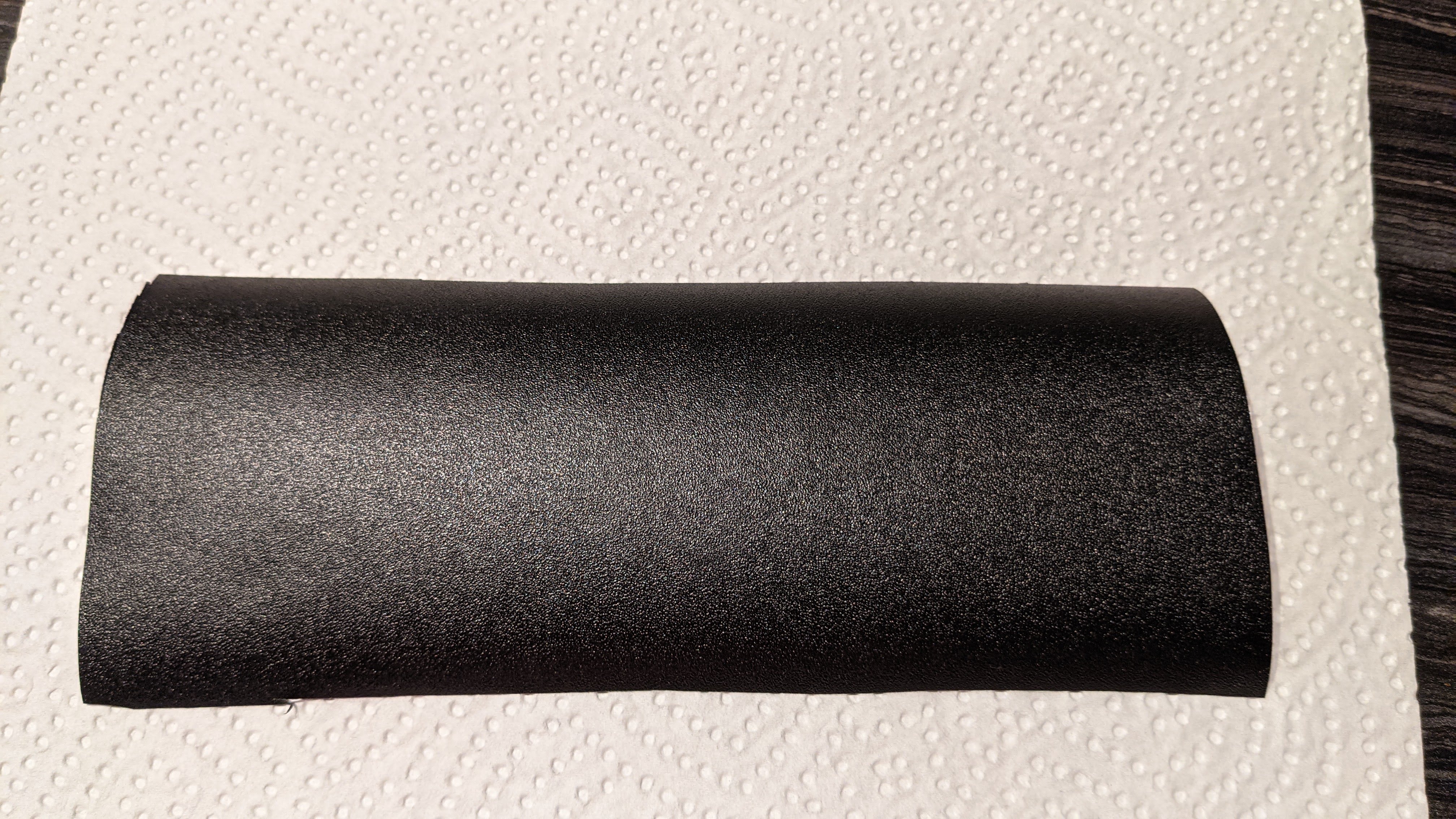

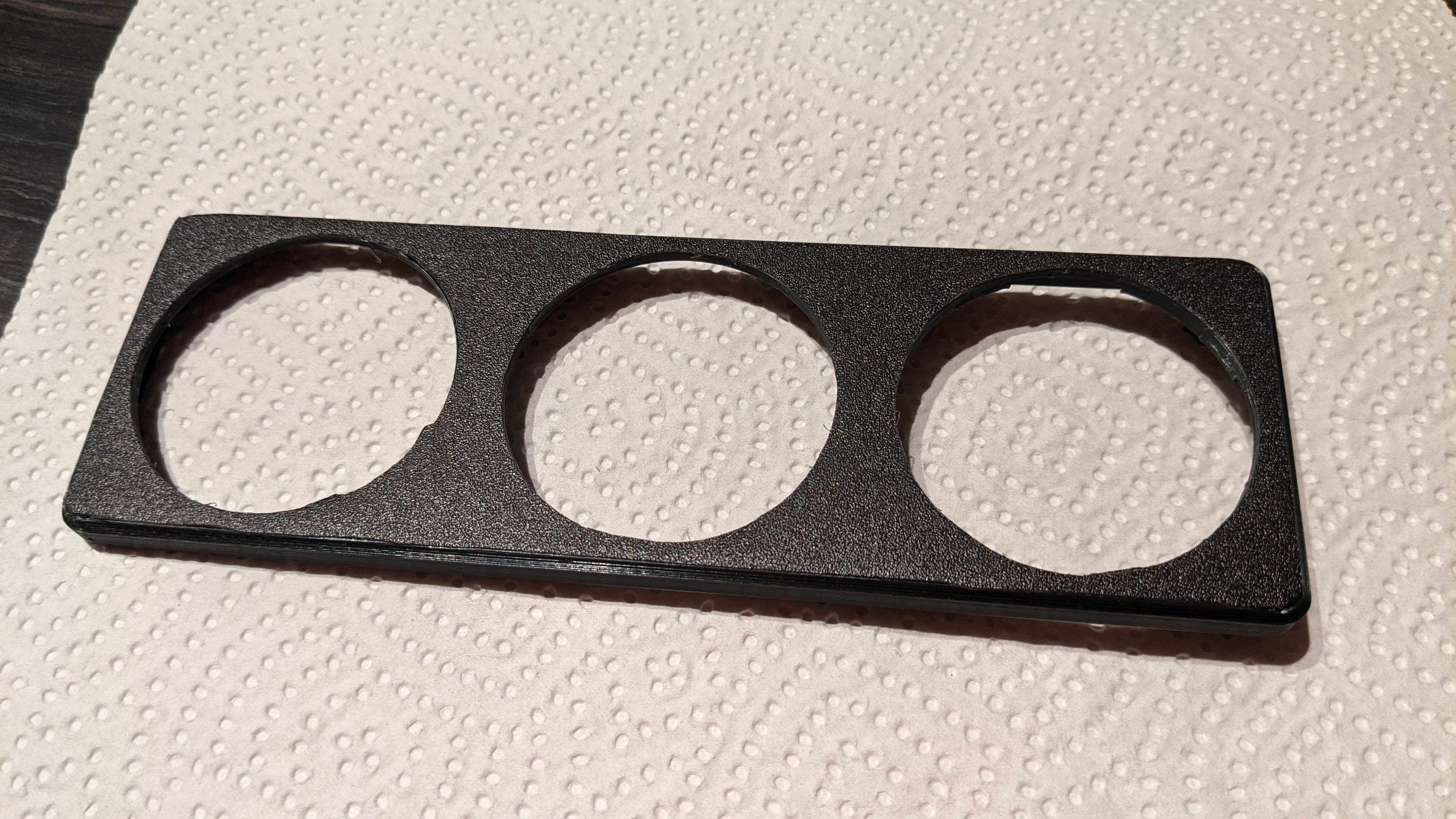

Ich habe sicherlich über 20 verschiedene Modelle gedruckt, ausprobiert und wieder entsorgt. Mit dem jetzigen Ergebnis bin ich sehr zufrieden. Dazu habe ich noch nach einer Folie gesucht die die ursprüngliche Kunststoffstruktur am Besten wiedergibt. Auch mit dieser Lösung bin ich sehr zufrieden.
https://amazon.de/gp/product/B08KD1PDN4 ... UTF8&psc=1

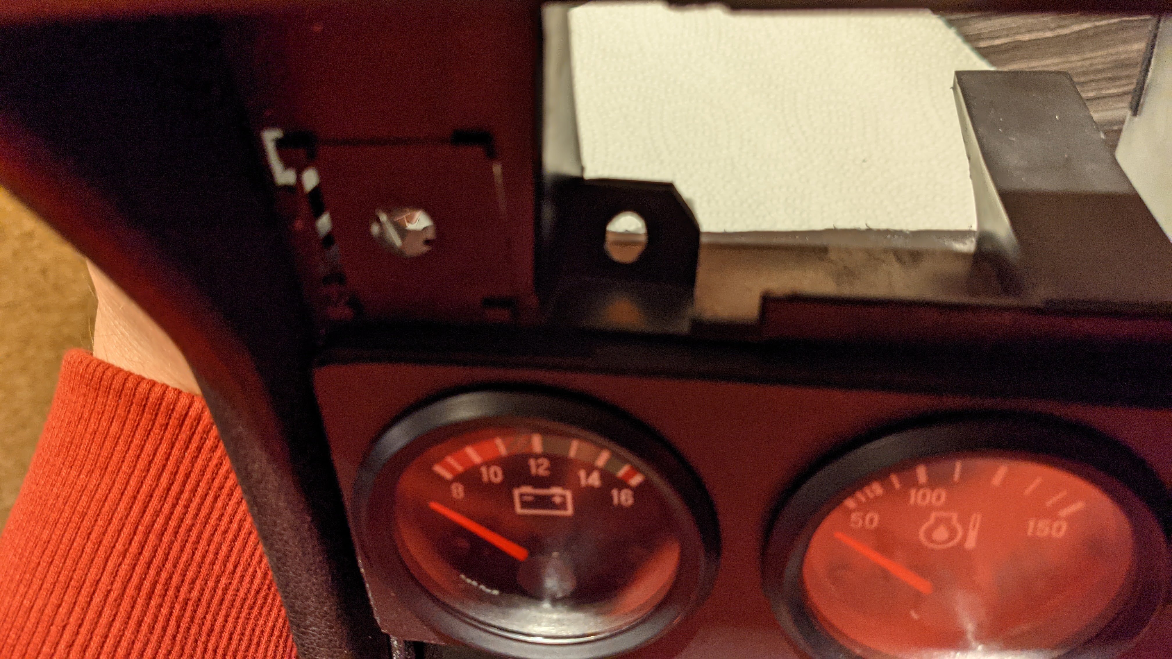

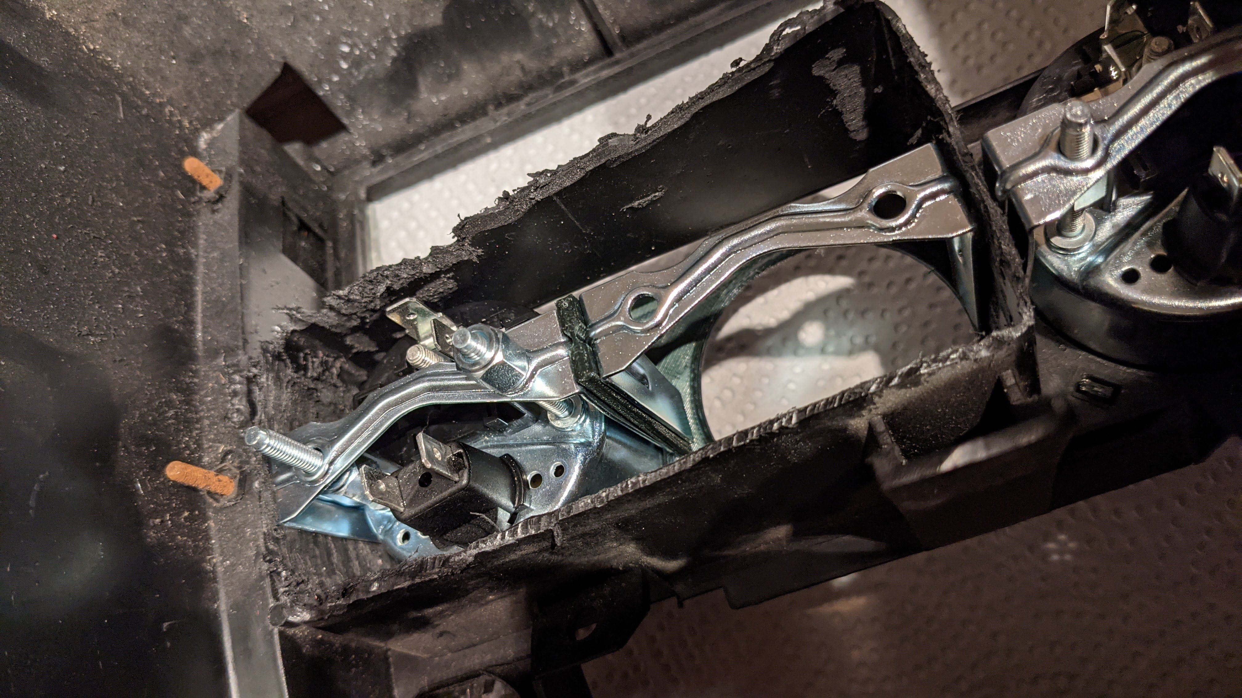

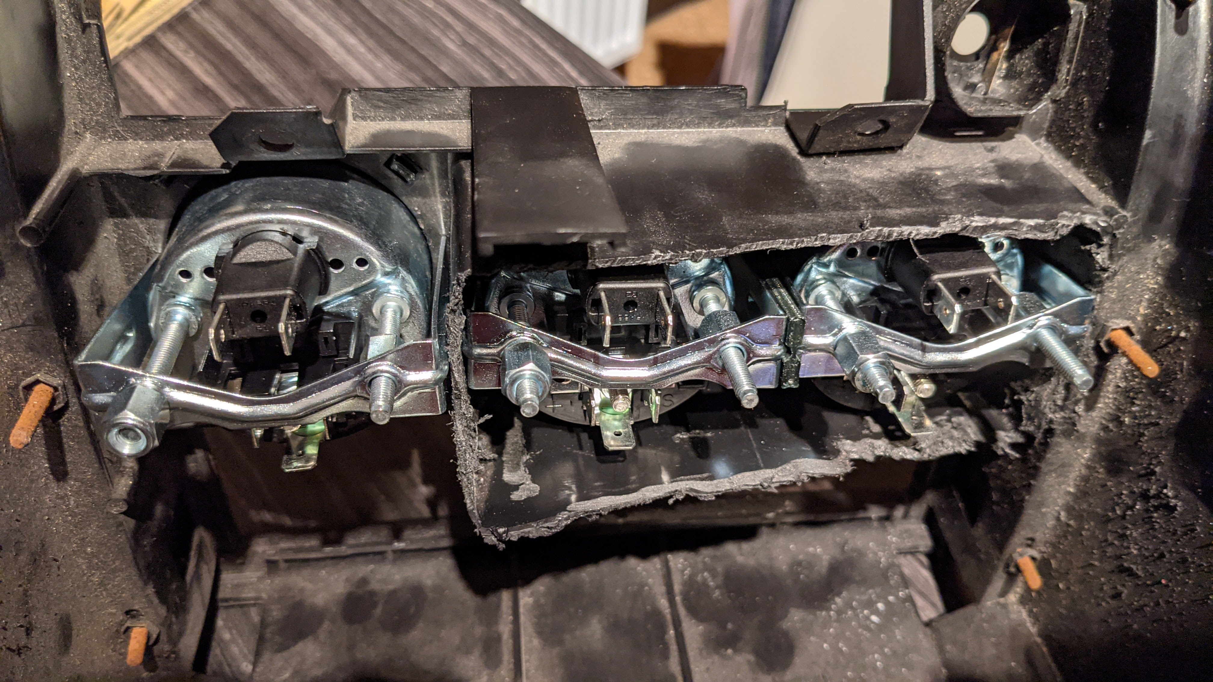

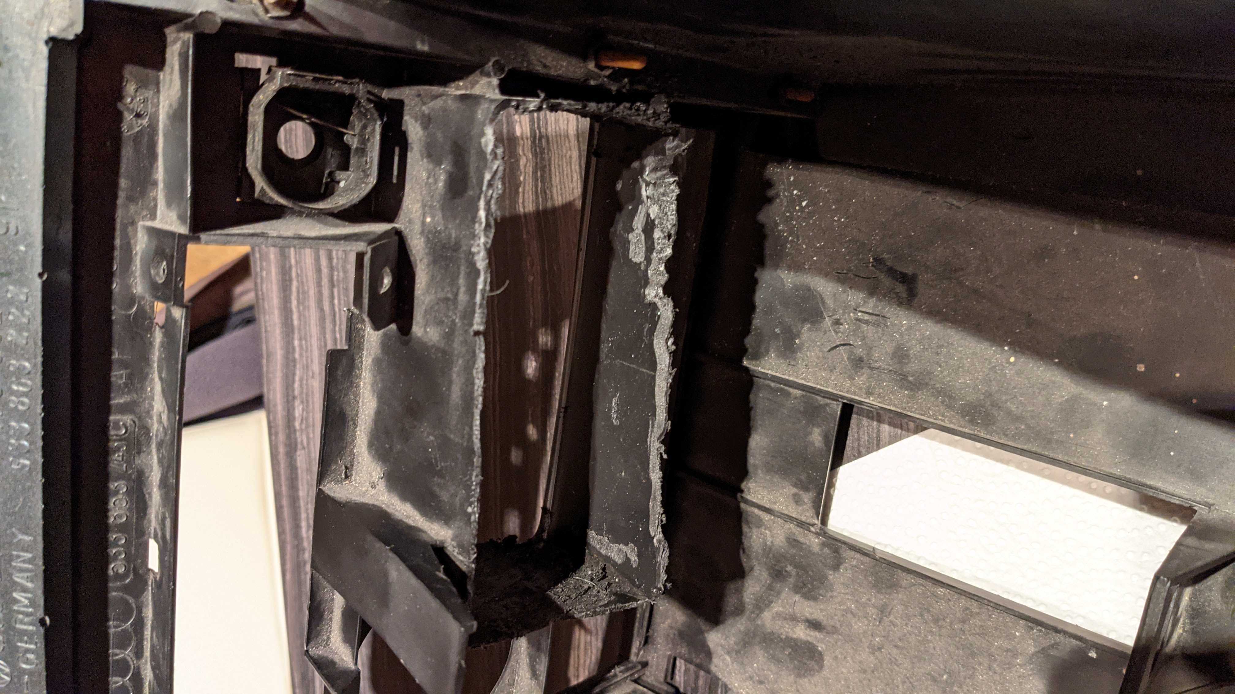

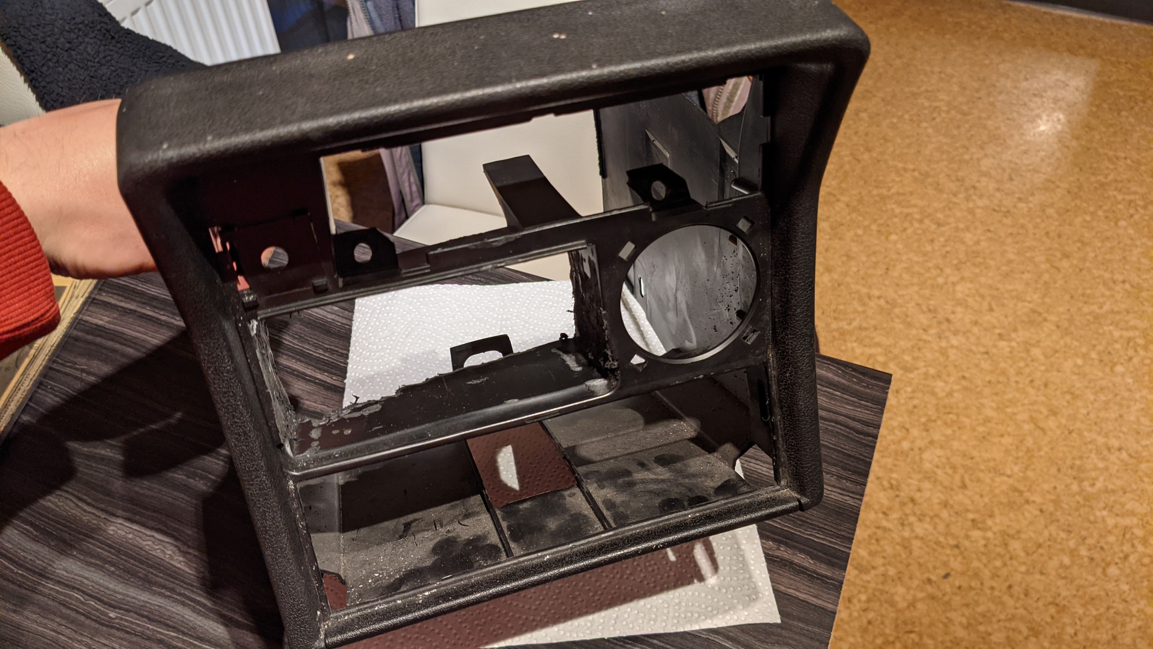

Um das ganze zu testen habe ich mir über Kleinanzeigen eine 2. Mittelkonsole besorgt um damit zu testen. Da mein Rocco nicht bei mir vor Ort steht und das Wetter es gerade nicht zulässt den Wagen zu fahren war das für mich die beste Lösung. Es ist noch nicht abschließend eingebaut, daher keine Gewähr das es auch wirklich passt mit den Abständen zu Lüftungssteuerung und Radio aber ich denke ich bin da auf einem guten Weg!

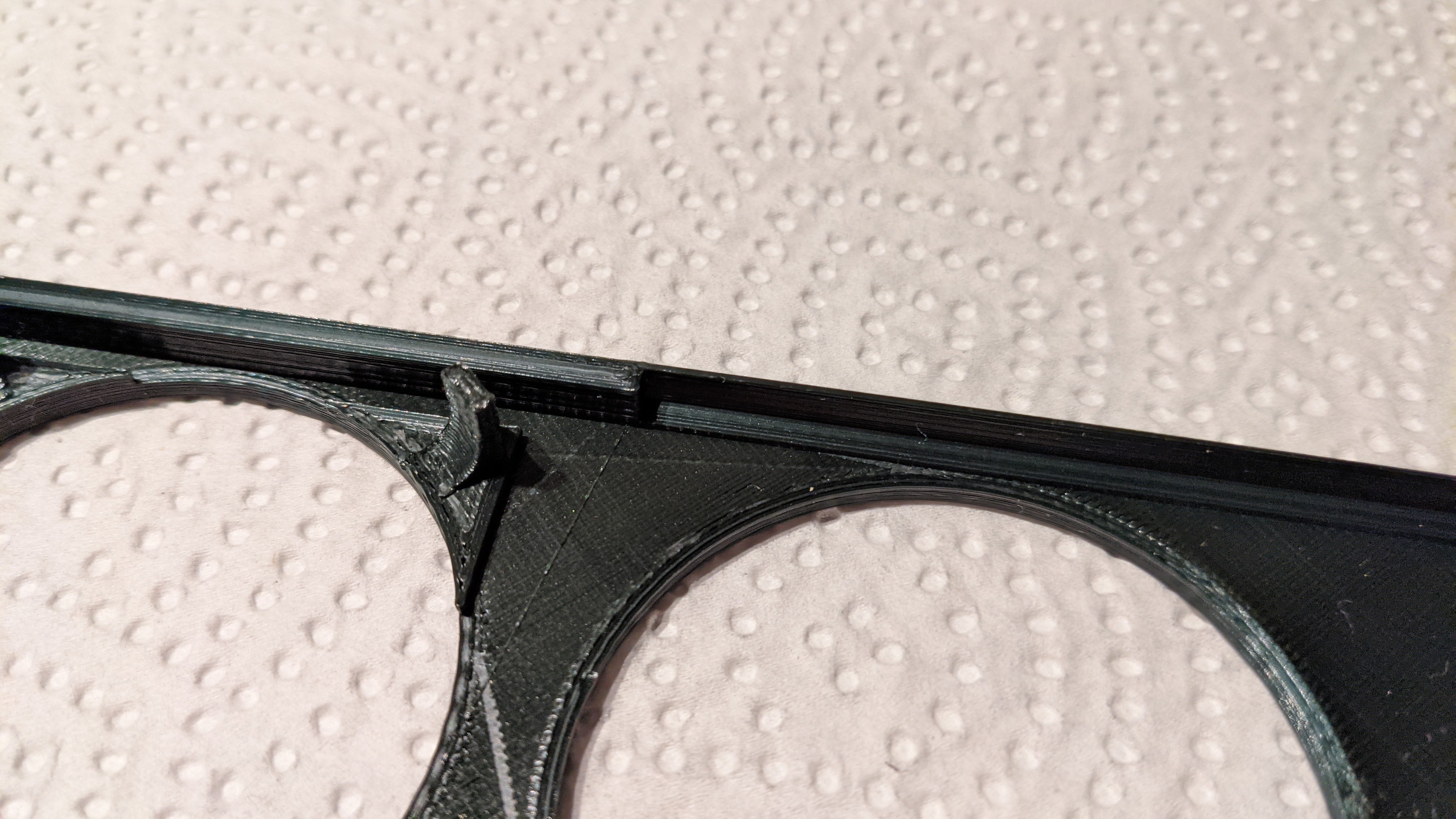

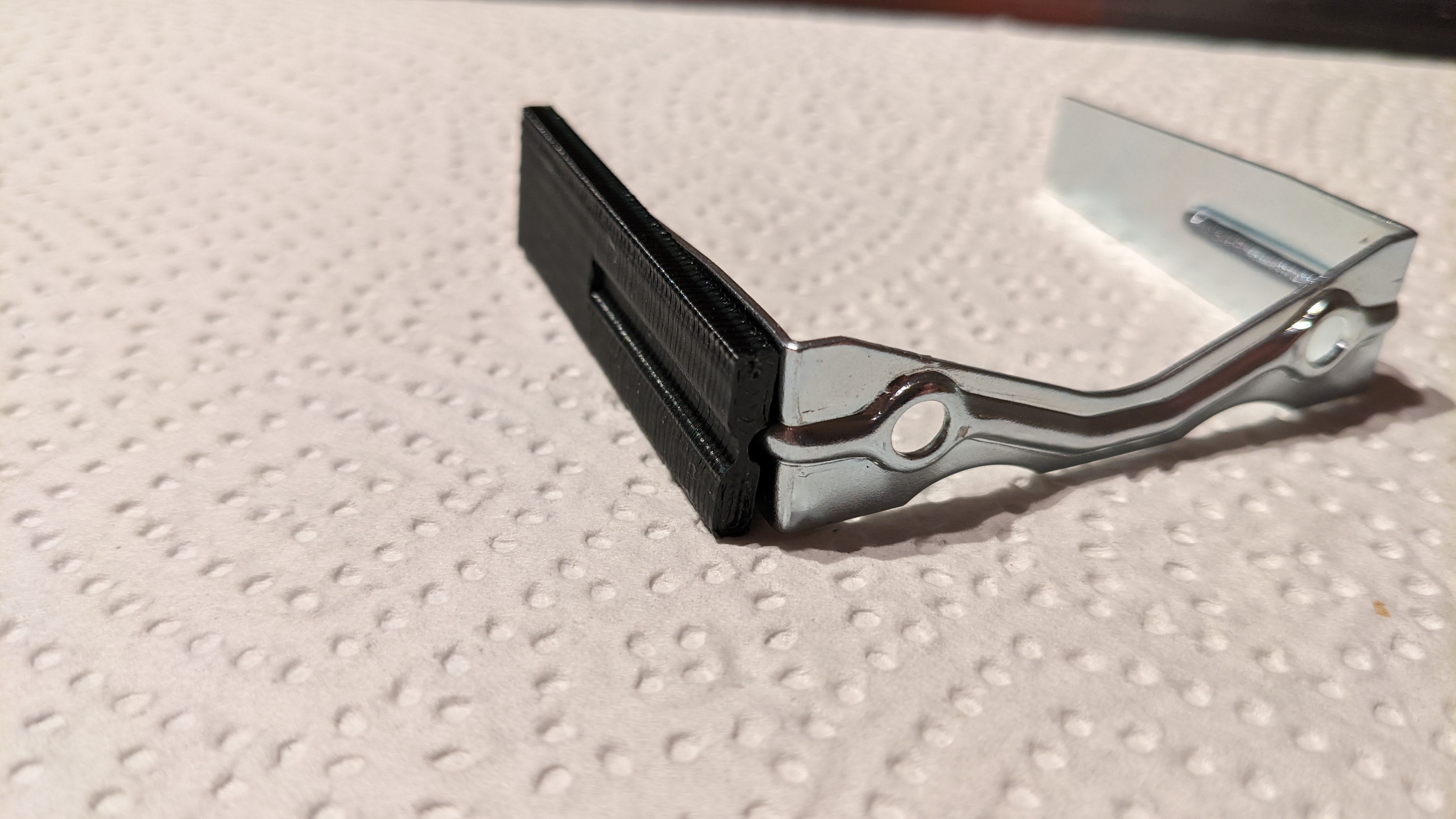

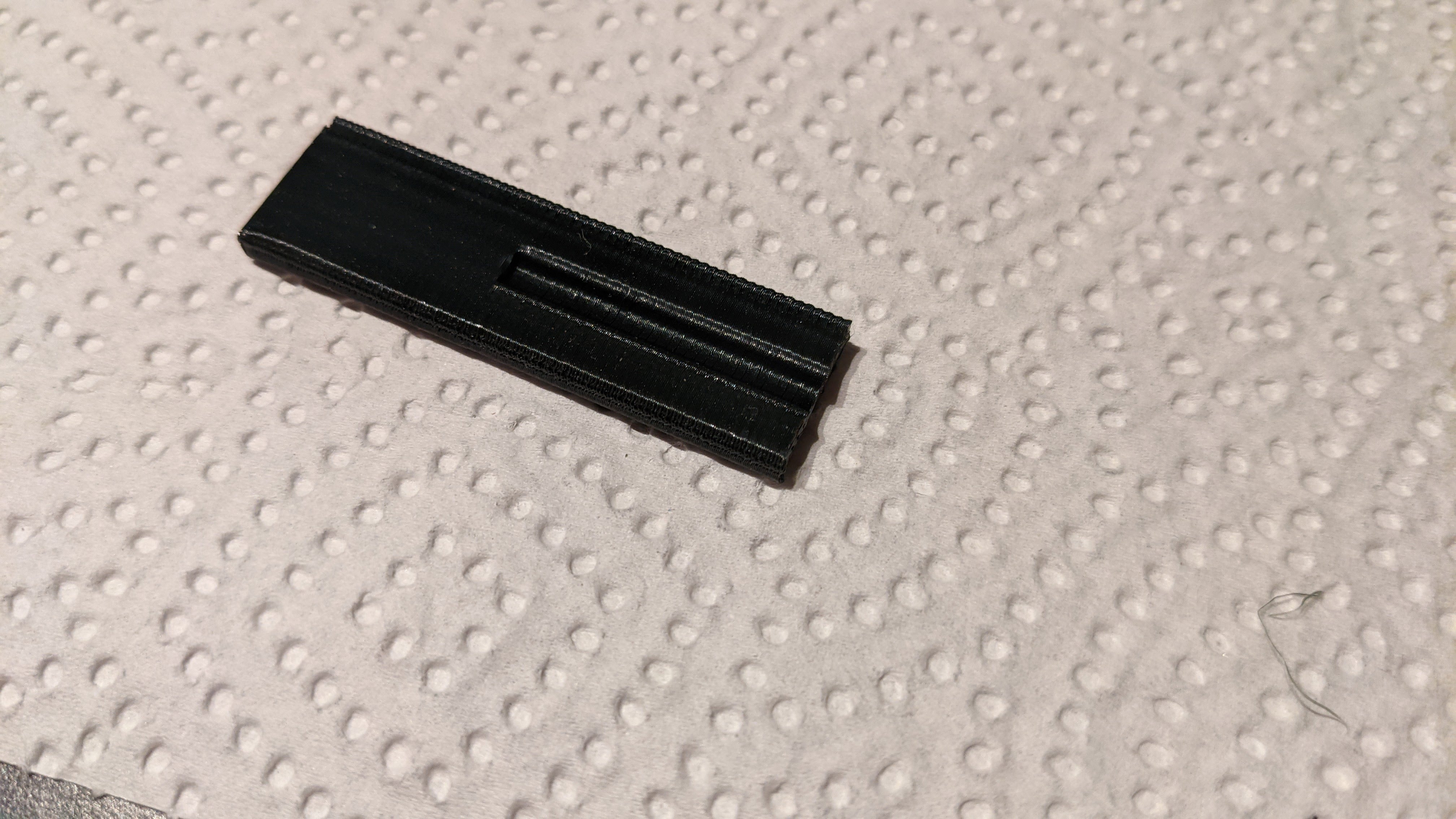

Man muss die Mittelkonsole lediglich im Bereich des Aschenbechers ausschneiden, ansonsten sind keine weiteren Anpassungen notwendig. Um die beiden linken VDO Instrumente innerhalb des Aschenbechers zu zentrieren habe ich noch ein kleines Distanzstück mit Nut konstruiert. So verrutscht nichts.
Viel Spaß damit!
Druckdateien.zip
(391.16 KiB) 387-mal heruntergeladen

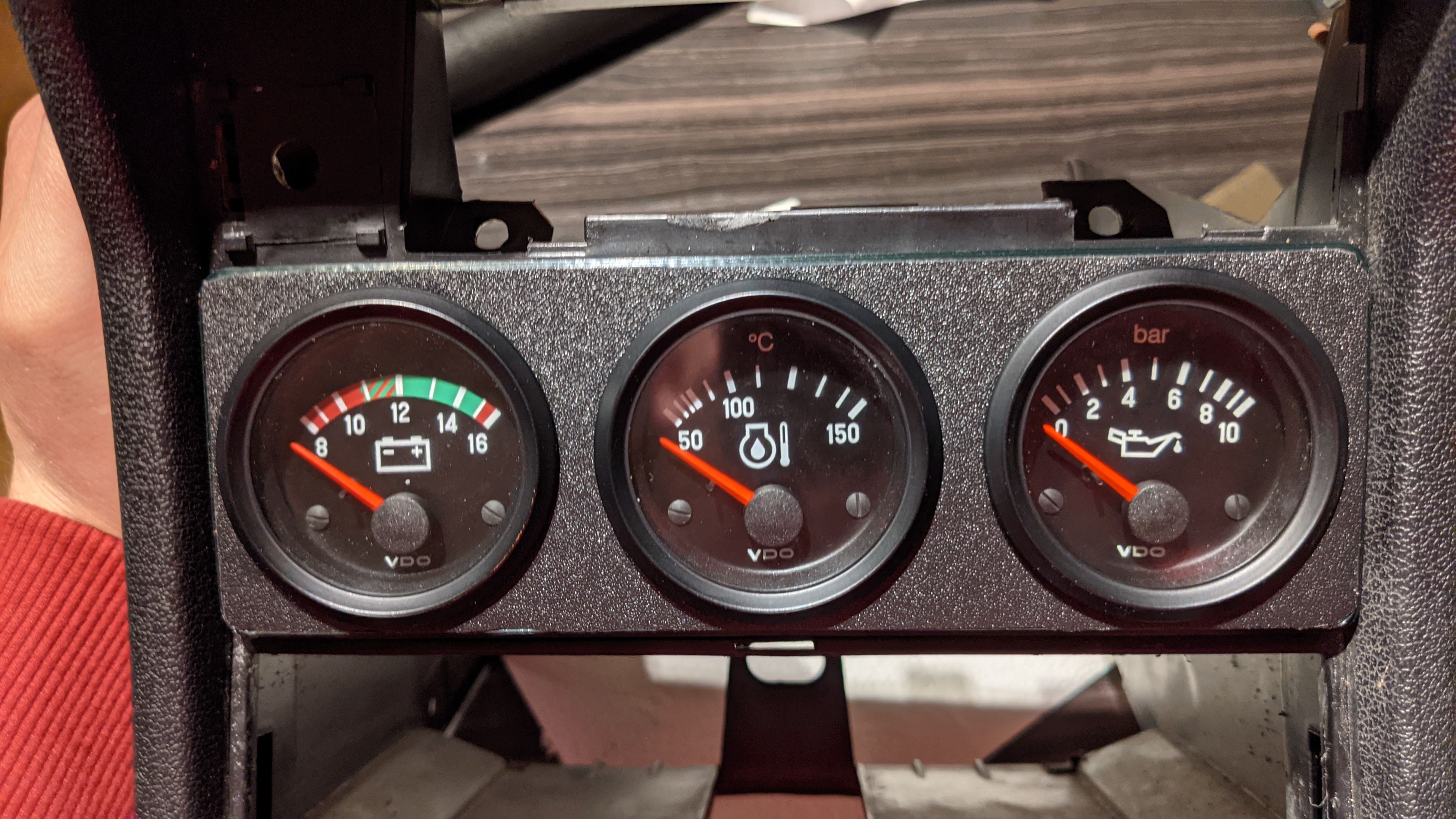

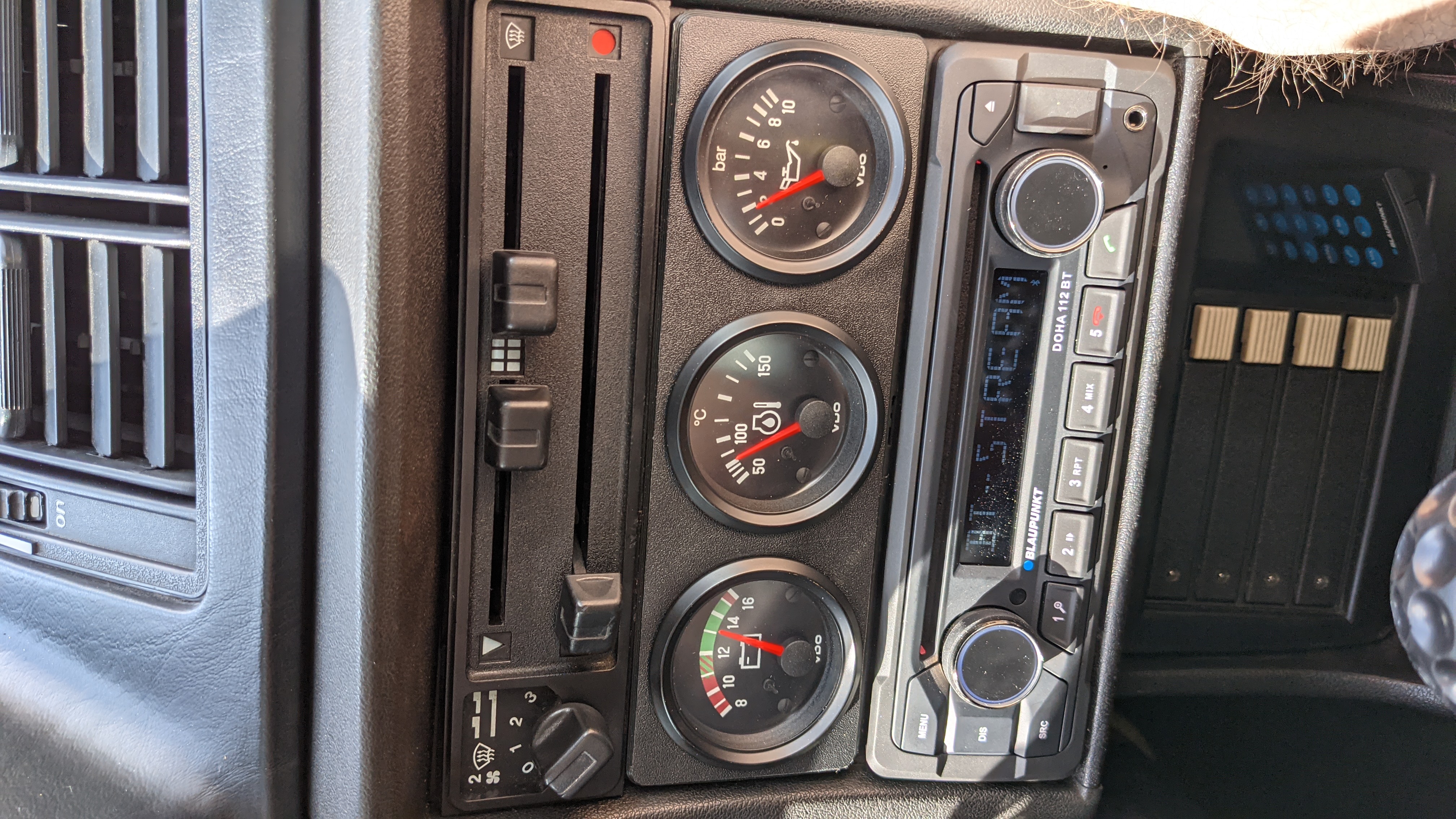

So, und nun eingebaut und fertig installiert. Ich finde das Ergebnis wirklich großartig

Sieht Top aus. :applause:
Wie wäre es wenn du das Teil bei Thingiverse hoch lädst, dann haben auch andere was davon.

Hallo Christian,
ist schon auf Thingiverse verfügbar ;)

Gern geschehen. Ein Tipp noch den ich leider erst im Nachhinein bemerkt habe:
Die Folie hält allein mit dem dortigen Kleber nicht sonderlich gut auf dem Druck. Also am Besten mit einem ordentlichen Kleber befestigen. Ich denke Kontaktkleber ist da am Besten

vielleicht kann man mit sandstrahlen so ne struktur hinbekommen? ...habe leider keinen 3d drucker....
LordNelson86
Beiträge: 85
Registriert: Mo 16. Dez 2013, 18:23
Re: VDO Öltemperatur- und Öldruckanzeige Zusatzinstrumente im Scirocco
Beitrag von LordNelson86 »
Ob Sandstrahlen die Lösung ist glaub ich nicht. Viel besser als die verlinkte Folie kann's auch kaum werden. Gibt jede Menge 3D Druck Dienste Online. Datei hochladen, eine Woche warten und schon ist es fertig
