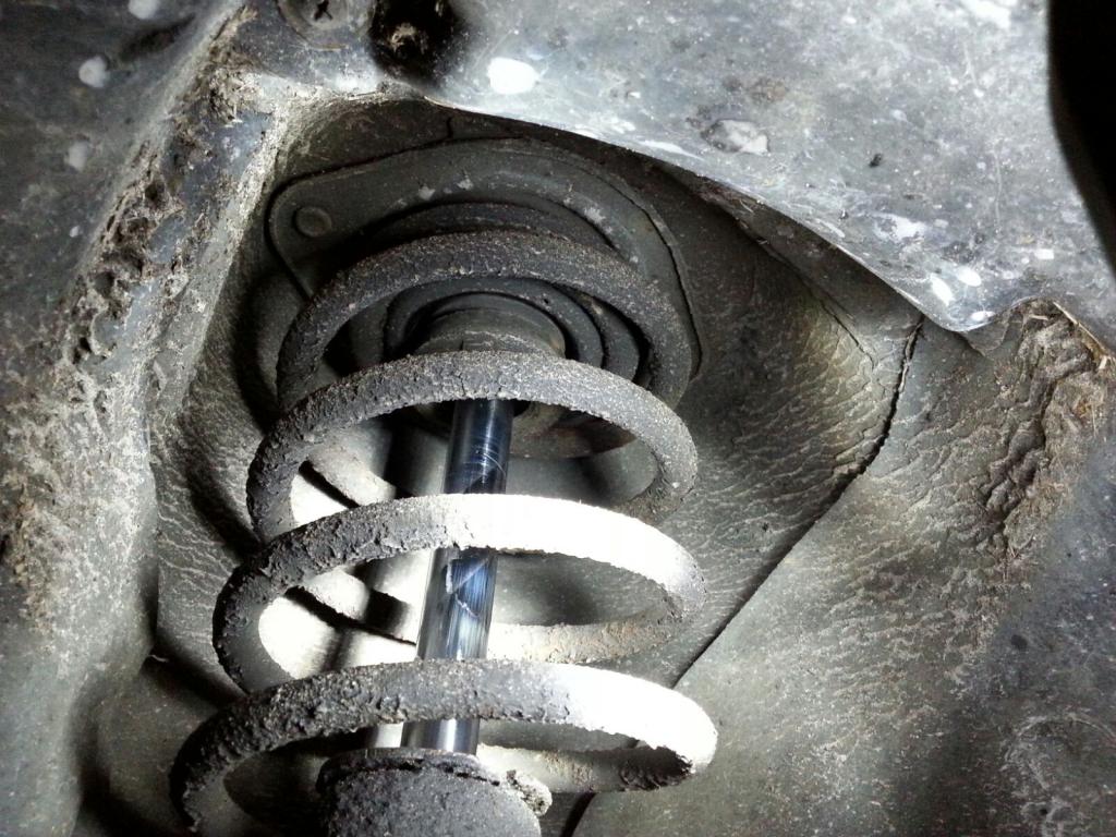

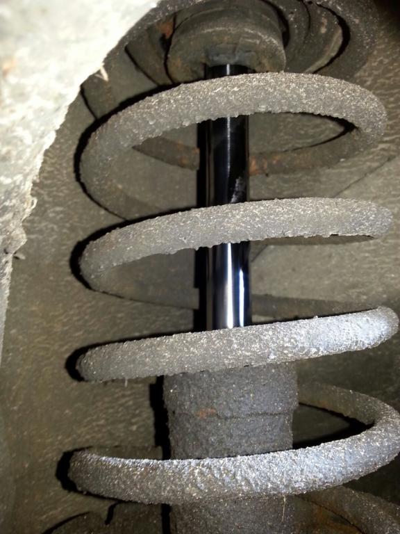

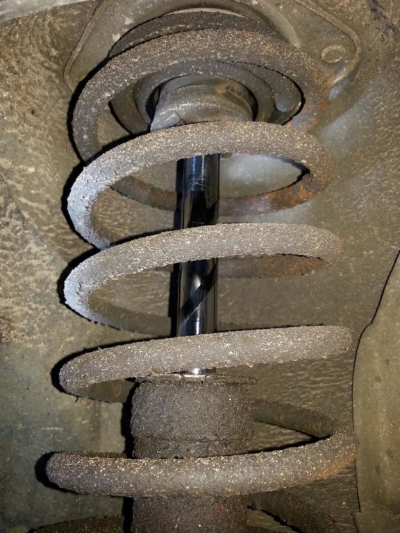

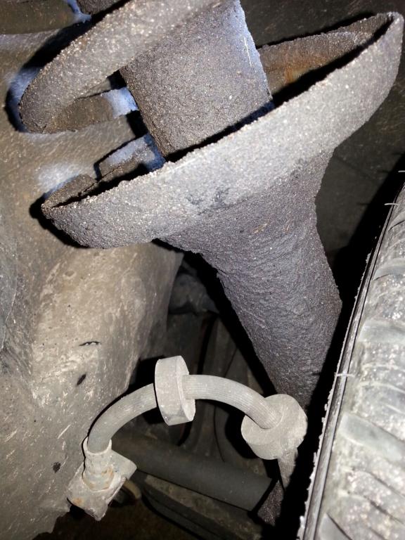

Ich mache morgen vllt mal ein Foto.

Schön verölt, die Patronen sind hin wie auch die Staubmanschetten. Ach ja, und zwei neue Federn kannst du uU auch gleich bestellen, Rost an der Feder heißt irgendwann Bruch derselben.

Ich würde sogar soweit gehen daß an keinem der Stoßdämpfer jemals Staubmanschetten montiert waren. Dann gleich 4 Stück dazu ordern.

Ja Patronen definitiv verbaubar. Jedoch hat die zuletzt ein Pfuscher ohne Staubschutz montiert, deshalb sind die jetzt auch schon wieder kaputt. Der Staubschutz ist extrem wichtig!
