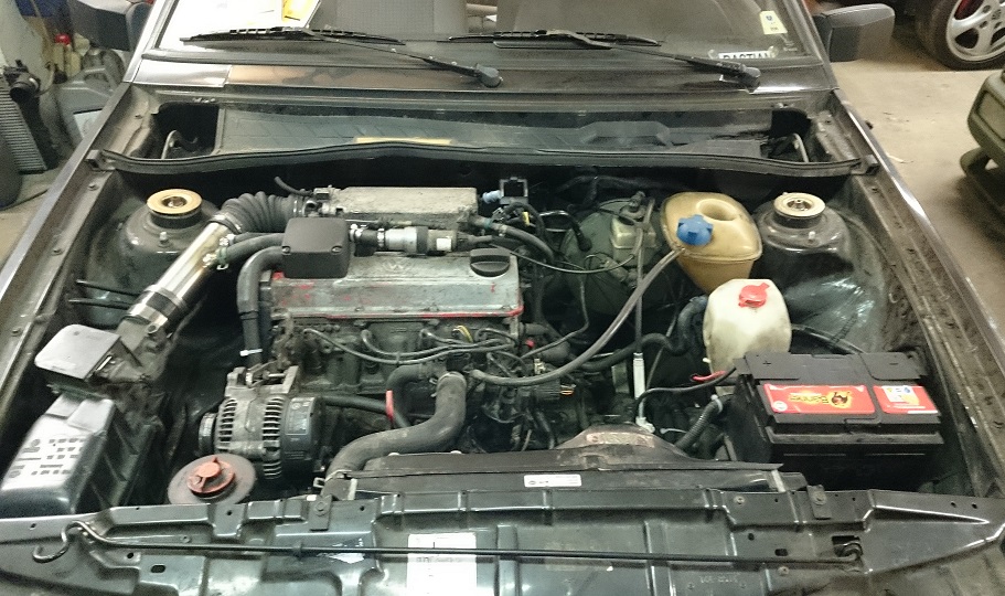

@Corrado 16VG60
Hast du zufällig ein Bild von deinem Motorraum?

Corrado 16VG60
Beiträge: 206
Registriert: Sa 3. Jan 2015, 19:18
Wohnort: Norderstedt
AW: VW Scirocco VR6? 16V?
Beitrag von Corrado 16VG60 »
Ich denk mal du meinst vom Scirocco

Ansich nur den Motor Getriebe ist das lange 4T drin Halter und so bissel umgebaut Zahnriemenabdeckung die Bleche dahinter muss man tauschen wegen dem Motorhalter
der Luftfilterkasten ist von nem Polo ein wenig umgebaut mit dem großen LMM oben drauf
Elektrik muss halt angepasst werden da hatte ich mir vom Schrott noch Stecker und Kabelbaum geholt damit ich den JH Kabelbaum nicht
zerschnibbeln musste

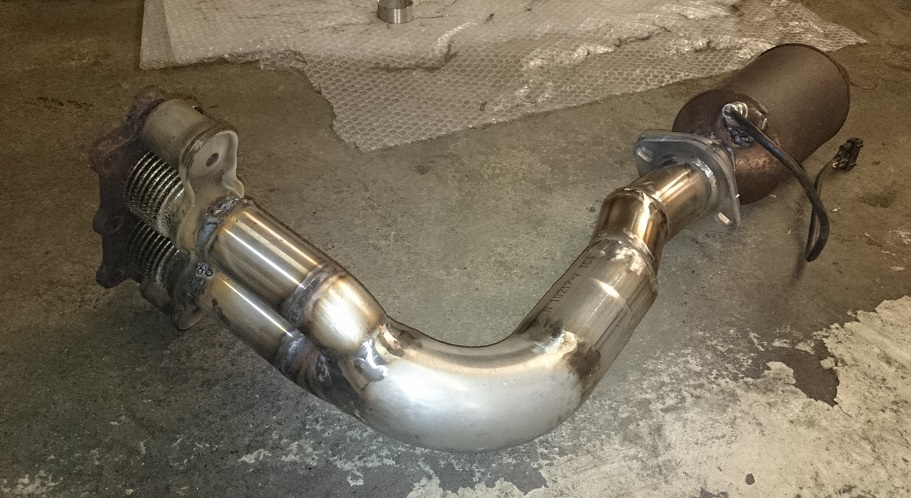

Abgaskrümmer aus Edelstahl Marke Eigenbau Abgasanlage Edelstahl 63,5 bis hinten durch
Der Dateianhang Hosenrohr.JPG existiert nicht mehr.
