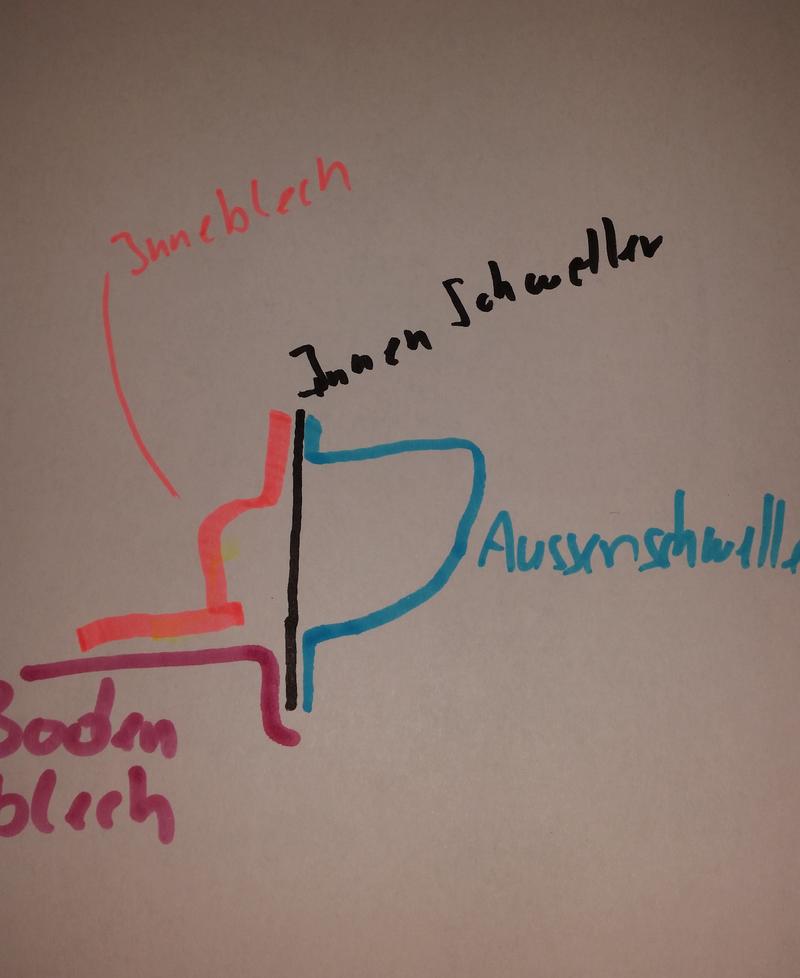

Ich habe mal den Schwellerbereich im Schnitt Skizziert ist das so richtig?

Schau mal in meinen Thread Stephans kleine Bastelstunde im Umbauforum. Da kannst Du sehen wie die Schweller innen aussehen. Fakt ist, so ein Stehblech in der Mitte gibt's nicht. Es sind einfach nur 2 Bleche die im Grunde nur einen Kasten mit versetzten Falzen bilden. Weiter nix. Beim Einser wie auch beim Zweier. Alles das Selbe. Nur im Bereich ab der B-Säule ist ne Art Verstärkung drinnen. Auch die siehst Du bei mir im Thread.
http://www.sciroccoforum.de/forum/showt ... stelstunde
Ab Beitrag 7 sieht man die Schweller von innen.

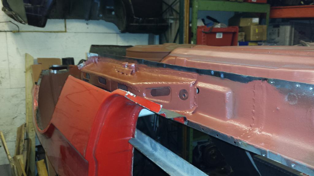

Anbei ein Bild vom Schweller von meinem Baustellen 1ser.

Ah ok so ein Bild habe ich gesucht perfekt also wie stephan schon sagte nur hinten ist eine verstärkung drin dachte die ganze länge....hast du die zusatz versteifung verschraubt? Oder geschweißt?
