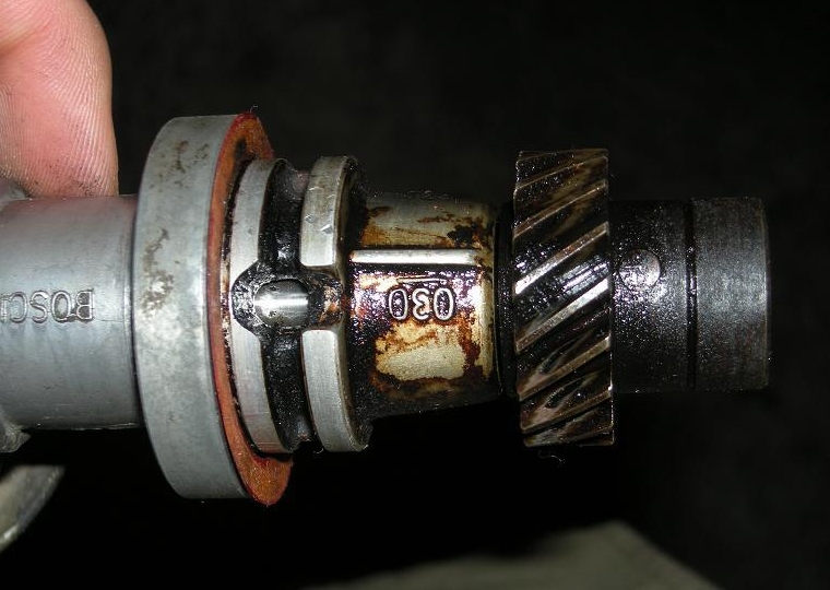

AW: Öl aus dem Verteiler
Ich hatte das damals auch schon. Da gibts so papporinge (rote pappe). Verteiler Raus und dann den Ring drunter, wieder einbauen und einstellen. Dann ist das Problem aus der Welt geschaffen.

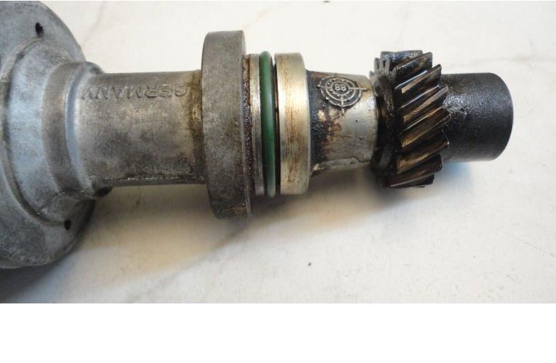

Hab im Netz noch ein Bild gefunden. So sieht meine Nut auch aus... mit diesen Löchern. Sodass der Oring in der Nut doch nichts bringen würde?
Beim JH also nur die Papierdichtung? Hab mir jetzt ein Dichtungspapier-Set bestellt. Hat man immer mal was da :)
- COB
- Beiträge: 6671
- Wohnort: CHE/ERL
Siehst du, Dichtring drunter... passt.
