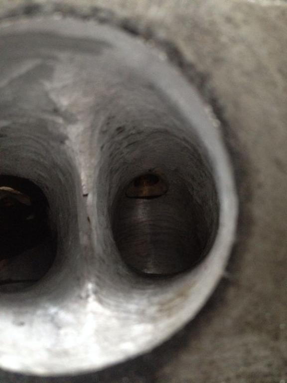

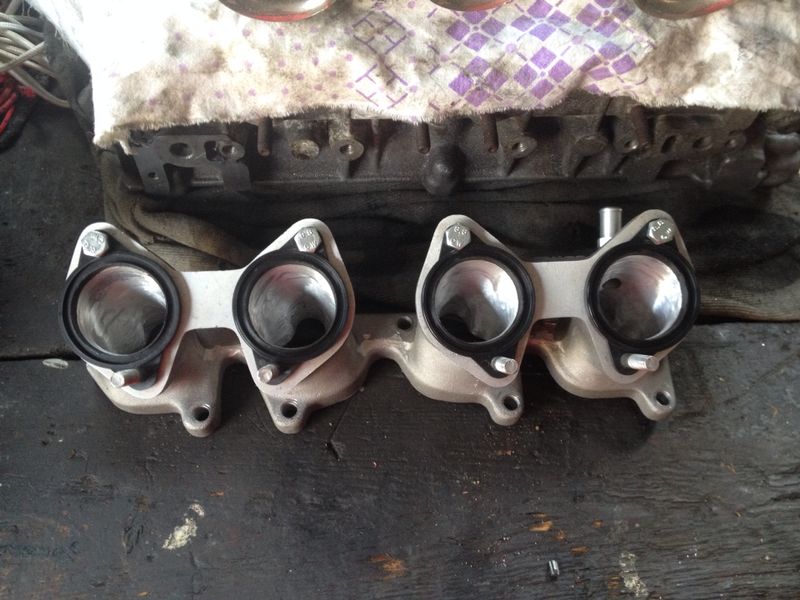

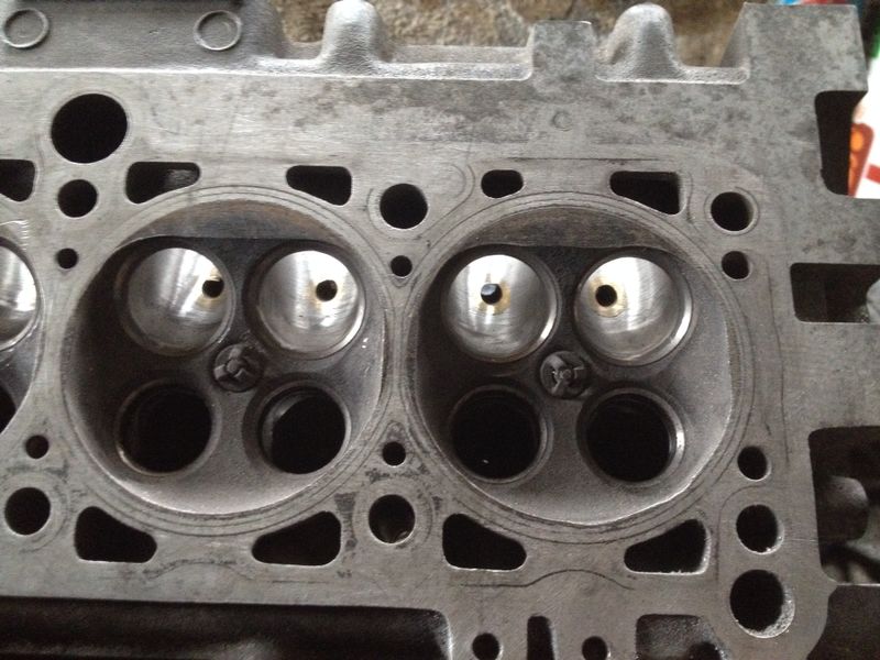

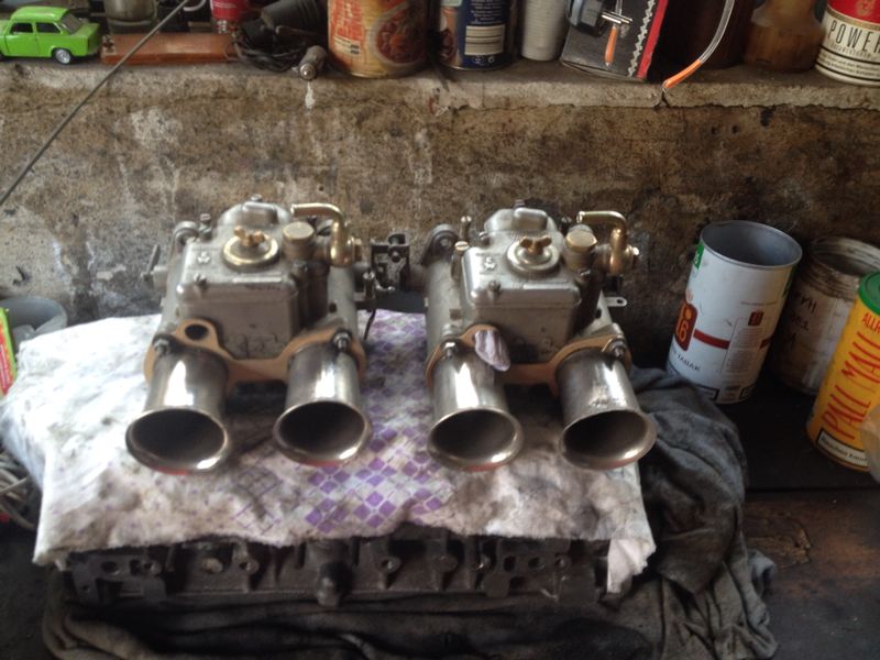

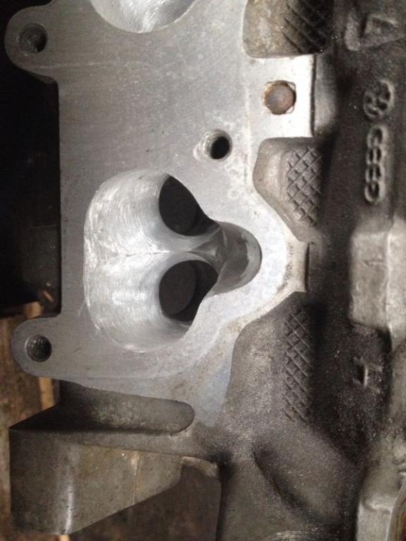

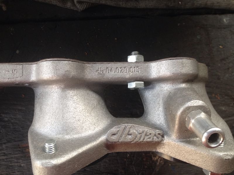

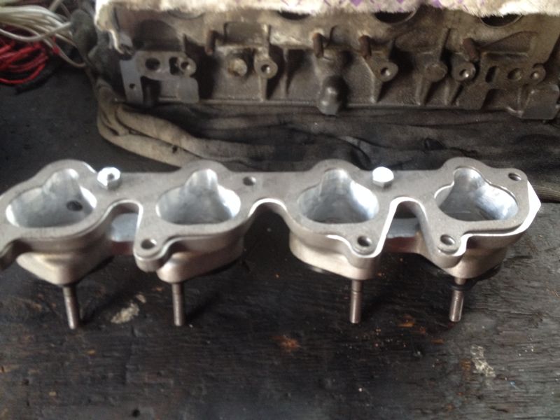

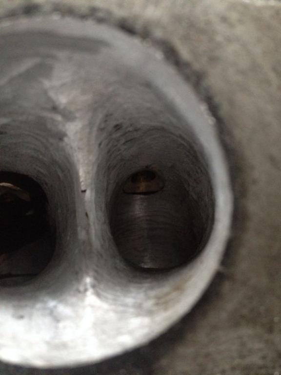

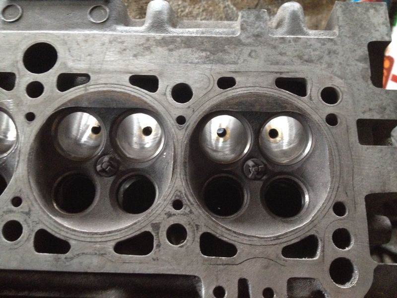

So den will ich mal ein wenig weiter schreiben. Ich bin auf der suche nach tauchentlackung auf die firma carblast gestoßen und hab gleich mal eine mail hingeschickt und heute kam die antwort. Für meine rocco karosse +türen +motorhaube wäre ich mit ktl grundierung bei 3800€ +mwst d.h. ungefähr 4500€ für alles. Es ist ein stolzer preis aber so wäre ich auf der sicheren seite. Ich überleg mir das noch ein bischen und entscheide denn wenn die karosse erstmal fertig ist mit schweißen. Nun wollte ich euch noch ein paar bilder zeigen vom bearbeiteten kopf und der ansaugbrücke und den webern ;-)
