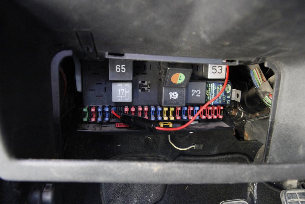

einmal der Sicherungskasten:
(wie oben diskutiert müsste das mit dem rot-grünen Kreis besagtes Relais sein.

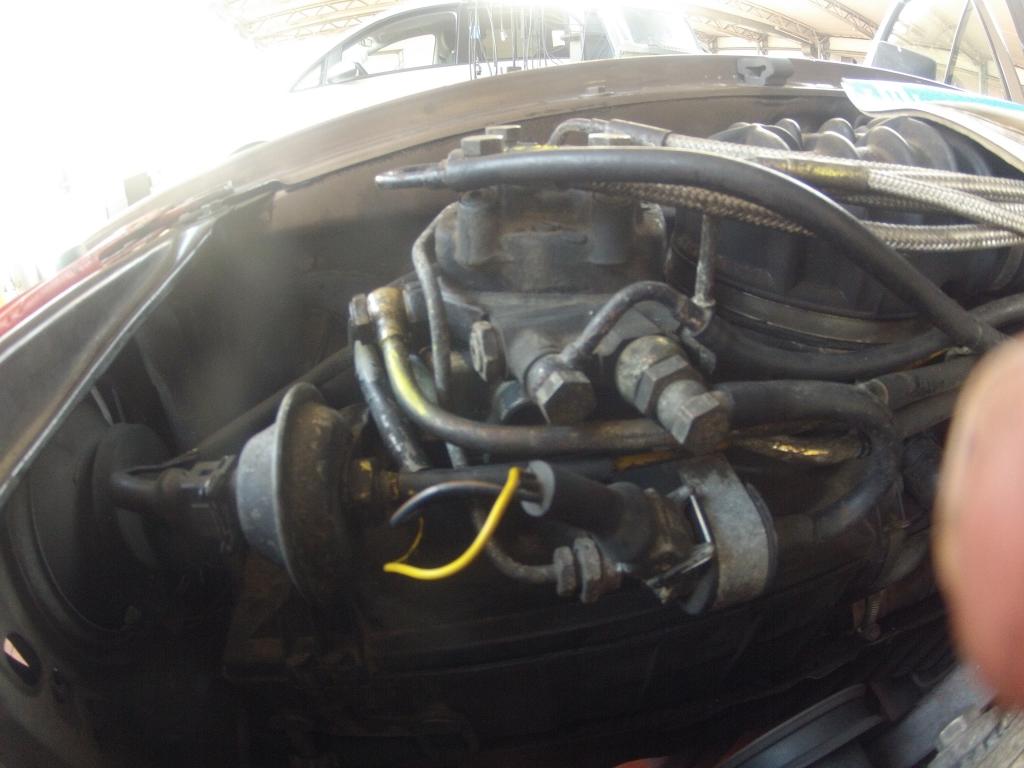

und hier das Taktventil:
falls noch was fehlt, mach ich gern noch ein paar Bilder :)

Faszinierend, das ist ein Taktventil, der Onkel schwindelt da wohl etwas oder er drückt sich unklar aus. ;-)
Im Onkel sind typische Teile der KE (Drucksteller, Druckregler) unter dem GX aufgelistet und das ohne die sonst übliche Einschränkung nach FIN oder BJ.
Das ist sehr verwirrend. ;-)
Naja, wenn das Relais ab und an klackt und dann wird es wohl nicht dauerhaft anziehen, denn vorgesehen ein Dauer-An, das Ding geht mit Zündung an und bleibt dann an. ;-) Und wenn es abfällt geht die Lambdaregelung aus, wenn dann die Grundeinstellung nicht stimmt, kommen solche komischen Effekte bei raus.

Ich hab was festgestellt:
Wenn ich mein Kraftstoffpumpenrelair rausziehe (Nr. 65) hört das Taktventil auf zu surren. Meine Kraftstoffpumpe läuft aber auch ohne das Relais.
Wie kann da sein?
Bild vom Sicherungskasten ist oben :)
Danke.

also das mit dem Taktventil kann ich ja noch glauben, aber das die Pumpen weiter laufen?
ist wohl am Besten wenn du dir mal die Stromlaufpläne besorgst und mal alles durchgehst
