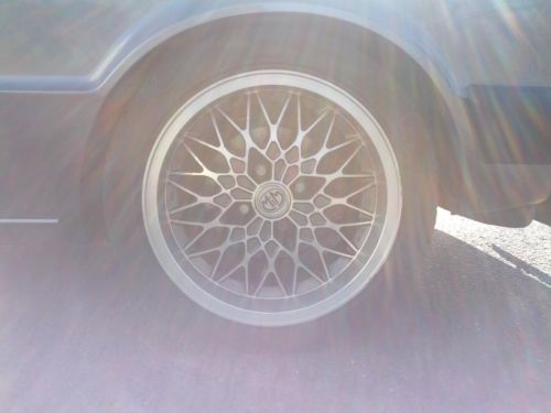

Fährt von euch jemand MIM 1400 Alufelgen 4x100 7x15 ET25 auf seinem 2er?
Bzw. hat jemand ein Foto?

Hab auch nur des mim 1er Gefunden.
Würden aber sicher geil aussehen, lass den Stern gold pulvern und Polier das Bett.
