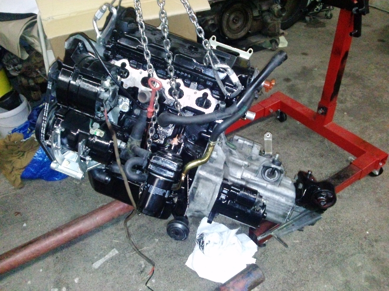

Ach ja, Motor ist auch soweit fertig, mit allen anbauteilen.

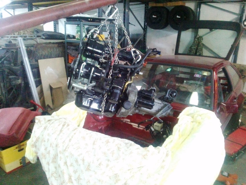

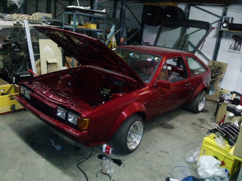

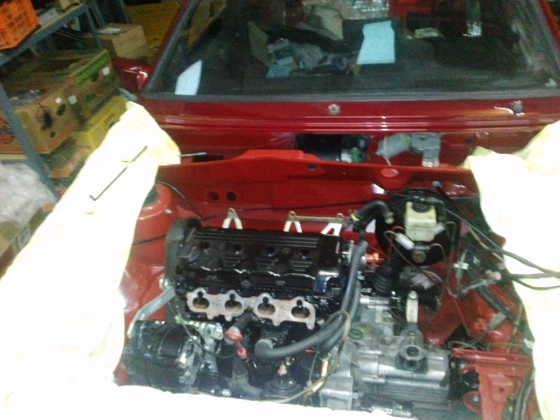

So, in den letzten Wochen ist wieder einiges weiter gegangen.
Alle Kabel sind verlegt,
Amaturenbrett ist drin.
Scheinwerfer und Blinker leuchten auch schon ;)
Letzte Woche hab ich schon mal den Motor rein gehoben. Komplett mit Getriebe und allen Bauteilen, ganz schön eng, aber machbar.
Am Samstag noch zündung und Mengenteiler mit neuen einspritzventilen eingebaut.
Motorkabelbaum fertig verlegt, Öl eingefüllt und mal Orgeln lassen ;)
Mit ein bisschen bremsenreiniger machte er schon erste laute, hehe
Krümmer und Kat sind auch schon dran.
Wurden vorher sandgestrahlt und mit speziellen krümmerlack von VHT Lackiert.
Kat hab ich auch einen neuen von Unifit eingeschweisst.
