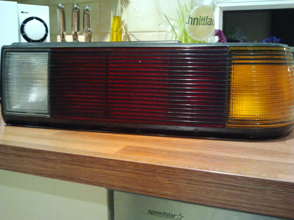

Vielen Dank erstmal für die zahlreichen Antworten hier. Ich hab mich mal entschlossen die verschiedenen Methoden durchzuprobieren.
Ich hab zuerst mal Linierband 3mm (gibt's ja zuhauf in beliebigen RAL-Tönen bei Ebay) probiert. Die Farbe ist RAL 9017 (schwarz matt) und kommt optisch eigentlich ans Original ran. Hab mich jetzt für die Variante entschieden, auf die Erhöhung aufzukleben.
Also heute beim Fernsehgucken mal 15 Minuten hin gesetzt und eine Leuchte getestet (woher die Leuchte mir Bremsenreiniger saubergewischt). Hab jetzt nur den mittleren Teil abgeklebt und über den Blinker 2-3 Linien gezogen um zu schauen, ob die Krümmungen geht. Klappt!
Fazit: Es ist superleicht - evtl. etwas zeitaufwändig wenn man 2 Leuchten macht (schätze 45 mins. pro Leuchte) - aber es sieht sehr original aus - will sagen, ich sehe keinen Unterschied. Das Linierband ist relativ flach - es sieht nicht aus wie raufgeklatscht. 3mm ist die perfekte Breite und auch für den Laien gerade raufzuziehen. Es sitzt sehr fest und man müsste schon gut popeln um das wieder abzubekommen.
Ich hab einfach mal ein paar Fotos gemacht um sich einen Eindruck zu verschaffen. Etwas zur Haltbarkeit vor allen Dingen im Sommer zu sagen ist schwer - ich mach nachher mal einen Fön-Test :-) Wobei ich das Aufkleben interessant finde, weil sichs im Zweifel rückstandslos entfernen lässt. Aus dem Bauch heraus halte ich die Methode bisher (ohne die anderen gesehen zu haben) für die Beste. Aber ich werde nachberichten.
