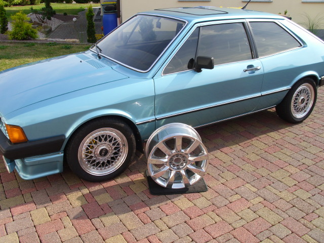

sciroccofreak willi hat geschrieben:[ATTACH=CONFIG]75346[/ATTACH]
Hatta da links unten am Ende des Schweller Rost? Ist eine Corrado Schwachstelle. Da ist ein Ablauf von innen vorhanden, das setzt sich gerne mit feinem Dreck zu und schon hat man da ein Biotop.

Dr G60 hat geschrieben:Hatta da links unten am Ende des Schweller Rost? Ist eine Corrado Schwachstelle. Da ist ein Ablauf von innen vorhanden, das setzt sich gerne mit feinem Dreck zu und schon hat man da ein Biotop.
Ja ist leider Rost, wie Du schon sagst ist ein Corrado-Schwachstelle wie ich auch inzwischen festgestellt habe.

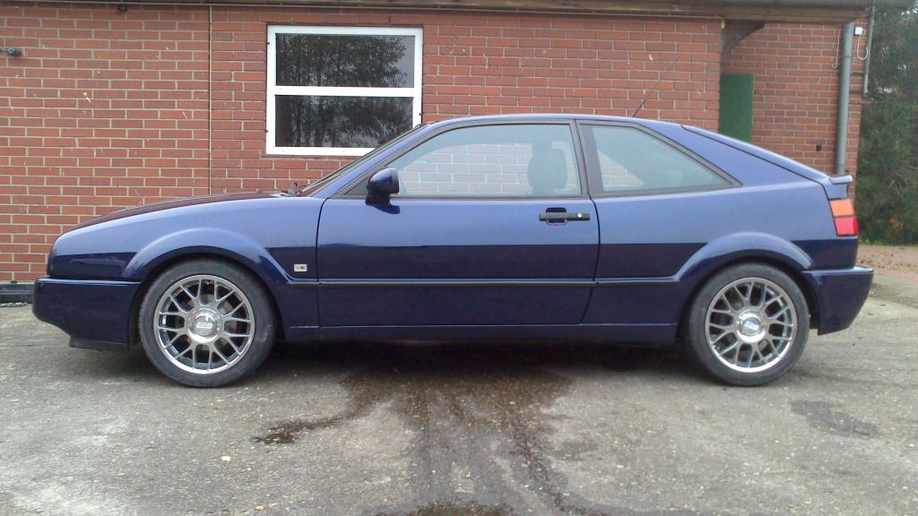

Hier nun das Bild...mein Bruder hatte doch noch eins mit dem Handy gemacht.

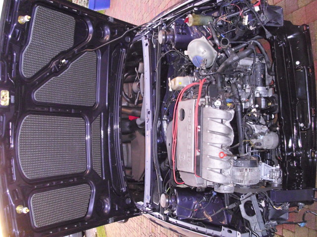

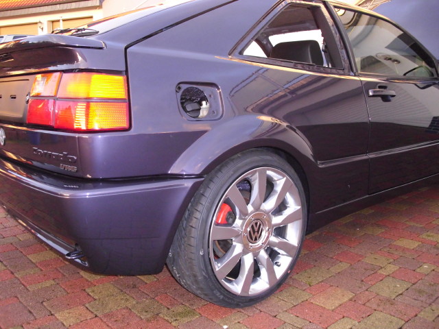

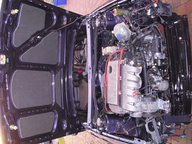

so am 23.12. hat mein Bruder die Felgen mitgebracht, am 2. Januar hab ich Reifen aufziehen lassen. Auf dem ersten BIld ist die Felge nur verdichtet. Die Felgen glänzen nach dem Klarlackpulvern nicht mehr so stark wie direkt nachdem Verdichten, ist etwas milchiger, und kommt einer neuen originalen Felge sehr nahe. Billig geht aber anders.
Gestern hab ich das Aggregat wieder reingehängt, nachdem alle Achsen und Motorträger vorne schwarz gepulvert worden sind. Haube ist auch schon wieder drauf mit neuen Dämmmatten "made by myself". Dann erstmal wieder ab unter den Maßanzug und fertig zum weiterschlafen in der Garage.

fürs Verdichten hatte ich jemanden gefunden, der das für 400 Euro gemacht hat und das Klarlackpulvern hat in Offenhausen nochmal mit 400 Euro zu Buche geschlagen. Thomas macht das aber eigentlich lieber komplett, Preis dafür weiß ich aber nicht.
Ursprünglich war nur ein 1:1 Umbau aller Teile aus dem Spender im Hintergrund des letzten Bildes in die frisch gelackte Karosse geplant, aber manchmal ändern sich Projekte auf der Wegstrecke. ;-) Ja die Querlenkenschrauben, die Erste ist mir gleich abgerissen :zahnlos: direkt am Übergang zum Gewinde, so daß der Querlenker auch nicht rausging. Im ausgebauten Zustand des Motorträgers aber nicht so schlimm. Führung zum rausbohren ist das alte Lager, als der Querlenker dann draußen war, nochmal mittig neu ankörnen, Rest bohren und das Gewinde neu nachschneiden.
Für hinten habe ich die R32 Lager von VW genommen mit ca. 10 Euro pro Stück auch nicht so teuer, eines der alten Lager war schon zu 50% eingerissen und das bei 150.00km Laufleistung :-) )
