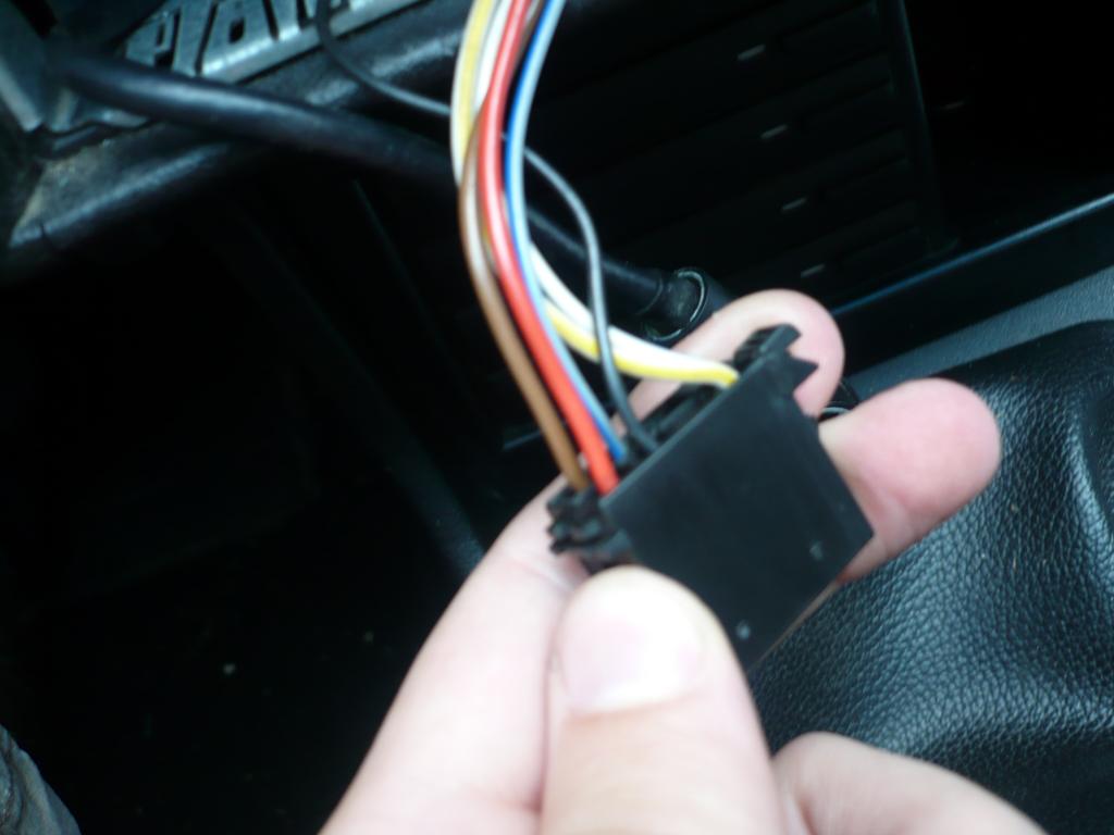

Die GTIIs haben das idR serienmäßig so, COB.
Hab' mal geguckt, der Iso-Stecker auf dem Foto ist aus meinem ersten GTII mit elektrischer Antenne.

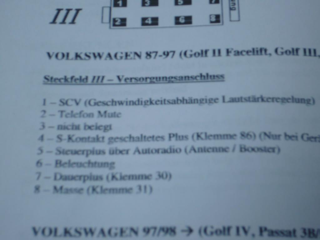

Dann haben sie da nach 90 erst aufgerüstet, mein GTX von 89 hat das Antennen+ und auch Tel.-Stummschaltung (gab es das 89 schon, Autotelefone bei VW ?) nicht und bei der GALA bin ich mir mit dem 2. Draht nicht sicher. Könnte, muss nicht. Ab Werk war nur die 30, 31, 58 und GAL verlegt.GTII-Fan hat geschrieben: Die GTIIs haben das idR serienmäßig so
- GTII-Fan
- Beiträge: 1049
AW: 2. Leitung GALA
Das Telefon-Kabel habe ich bislang auch noch nicht gesehen - die Liste ist ja bis '97 gültig. Gut möglich, dass VW das erst relativ spät verwendet hat.
Das Schaltplus-Kabel wurde auch erst in späteren Sciroccos anscheinend Serie. Mein 90'er GTII hatte es nicht, mein 91'er GTII schon.
