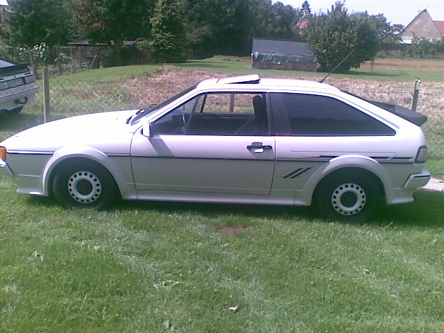

rocco-oal
Beiträge: 3756
AW: H&R Federn!?!? Zu hart!?!
Beitrag von rocco-oal »
Reicht vollkommen. :thumb: Das meiste machen die Dämpfer aus. Deswegen sind auch billige oft schnell platt oder von Haus aus schlecht abgestimmt.
Wenn´s etwas sportlicher haben möchtest, als der Freddy, dann kämen z.B. die Bilstein B6 oder dann Koni in Frage. Andererseits sind die B4 auch schon super, oder auch die Sachs Supertouring und die sind bei weitem net so teuer.
Noch Bild von meinem: Die braunen H&R mit Konis und vorne noch mit ca. 20er Federteller.
Mfg, Christoph.:wink:
