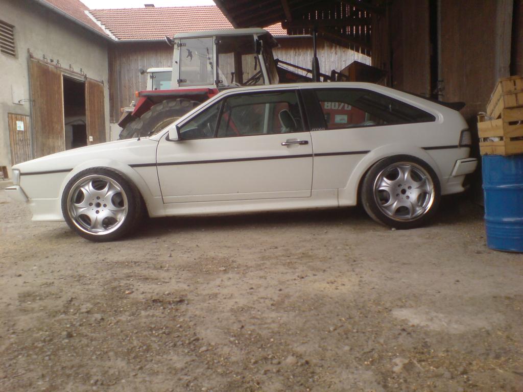

Antera 323 mit 205/40 in 17", allerdings nur davor gestellt.
- DSC00643.jpg (99.65 KiB) 606 mal betrachtet

naja... wegen mir is das ein klares nein! ;)rocco-oal hat geschrieben:Antera 323 mit 205/40 in 17", allerdings nur davor gestellt.![]()
also das thema ist bei mir durch. felgen sind ab heute für einen golf 3 reserviert, der sie am samstag direkt drauf stecken kann, weil da die 205er ohne weiteres passen... -.-

205/40R17 ist viel zu groß vom Abrollumfang...rocco-oal hat geschrieben:Antera 323 mit 205/40 in 17", allerdings nur davor gestellt.![]()

Viel isses eigentlich net. Ich kann mich aber noch an nen Artikel aus ner Tuningzeitschrift erinnern, wo einer 205/40R17 eingetragen hatte. Allerdings konnt man nirgends rauslesen, ob der ne Tachoangleichung machen ließ.sciroccofreak willi hat geschrieben:205/40R17 ist viel zu groß vom Abrollumfang...
