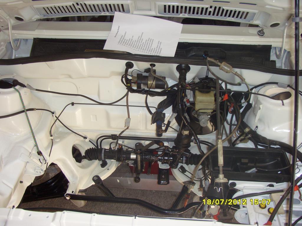

Ich glaube Folti irrt sich, wenn er denkt man bekommt ein 20 Jahre altes Lenkgetriebe, was nicht ölt. Nimm deins und schicke es ein. Ich habe meins Sommer 2012 machen lassen. Ausprobieren konnte ich es noch nicht, da in meinem Auto der Motor noch eingebaut werden muss.(bin drüber) Die Firma wird es schon noch geben, wenn´s bei Ebay angeboten wird. Nicht über Ebay kostet es 185 EUR.
