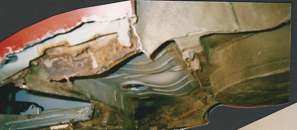

Hab noch zwei Bilder von meinem Roten.
Da hab ich die Achsbleche reingemacht und noch viele mehr.
Hier hielten natürlich die Unterstellböcke unter der B Säule nicht mehr.

Freddy hat geschrieben:Hab noch zwei Bilder von meinem Roten.
[ATTACH=CONFIG]72812[/ATTACH][ATTACH=CONFIG]72813[/ATTACH]
Und den hast Du noch gerettet? Hut ab, ich glaub, die Arbeit hätt ich mir nicht mehr gemacht.

Roccily hat geschrieben:Und den hast Du noch gerettet? Hut ab, ich glaub, die Arbeit hätt ich mir nicht mehr gemacht.
Ja das war mein erster Einser und den hab ich 1988 gekauft und hergerichtet.
Und wenn alle sagen "schmeiß ihn weg" dann erst recht.
Der Rahmen hält Heut noch genauso wie alles andere. Aber es stimmt, war ein hartes Stück Arbeit.
