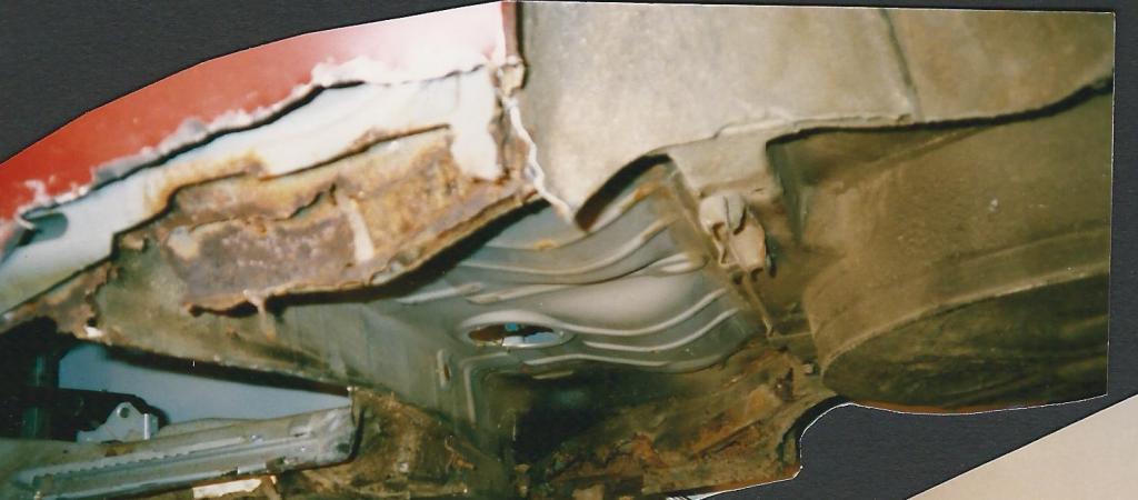

Hab noch zwei Bilder von meinem Roten.
Da hab ich die Achsbleche reingemacht und noch viele mehr.
Hier hielten natürlich die Unterstellböcke unter der B Säule nicht mehr.
Gruss: Freddy :wink:

Freddy hat geschrieben:Hab noch zwei Bilder von meinem Roten.
[ATTACH=CONFIG]72812[/ATTACH][ATTACH=CONFIG]72813[/ATTACH]
Und den hast Du noch gerettet? Hut ab, ich glaub, die Arbeit hätt ich mir nicht mehr gemacht.
Roccily
:wink:

Roccily hat geschrieben:Und den hast Du noch gerettet? Hut ab, ich glaub, die Arbeit hätt ich mir nicht mehr gemacht.
Ja das war mein erster Einser und den hab ich 1988 gekauft und hergerichtet.
Und wenn alle sagen "schmeiß ihn weg" dann erst recht.
Der Rahmen hält Heut noch genauso wie alles andere. Aber es stimmt, war ein hartes Stück Arbeit.

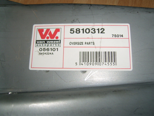

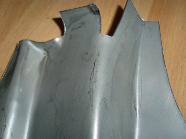

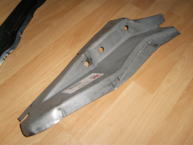

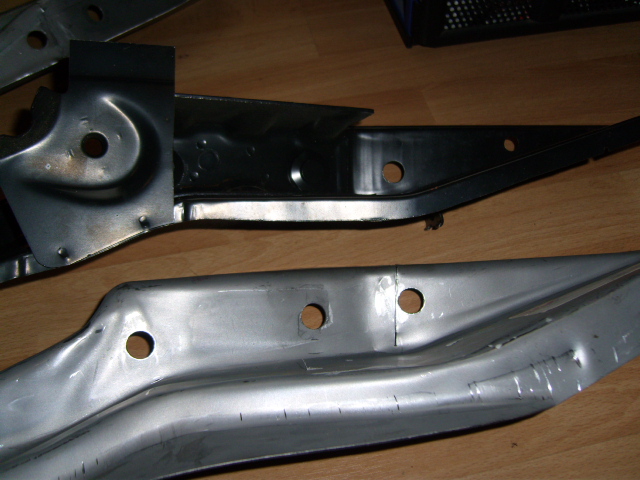

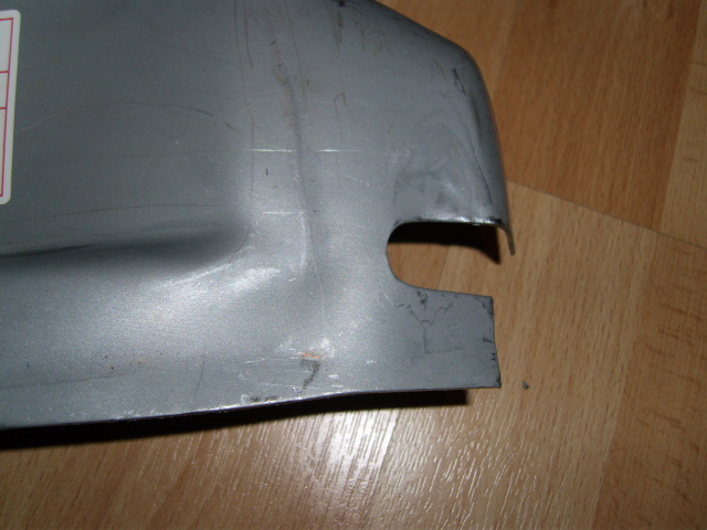

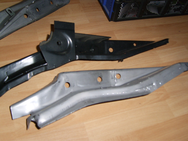

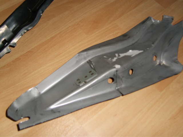

Ich hab heute 2 Aufsatz-Achsaufnahmenbleche der Firma Van Wezel erhalten. Ich hatte vor aus Aufsatz Ersatz zu machen, wie ich es schon beschrieben hatte. Nun nur ein kleiner Bericht über Qualität der Bleche. Ich werd mir wahrscheinlich noch weitere Aufsatzbleche anderer Firmen besorgen, um die auf die Tauglichkeit für "Ersatz" zu prüfen.
Was ich sagen kann, ist, dass die Bleche zu groß sind, wie gesagt auf die Originalmase gekürzt werden müßten. Nun hängt es auch davon ab, ob es einen zu großen Abstand des U-Profils zur Aussenhaut gibt. Was gut ist, die Bleche sind verzinkt, und vom Material her sogar stärker als die Außenhaut des Originalersatzteils. Schlecht hingegen, dass es, um es in die Form zu pressen, eingeschnitten wurde. Zudem habben die Aufsatzteile an den Bohrungen einen starken Grat. Alles auf den folgenden Bildern sichtbar. Mein Plan, das "Linke" auf das "Rechte" Teil zu legen und entlang anzureissen, wird aufgrund der Form nicht klappen. Also bleibt nur abzumessen.
