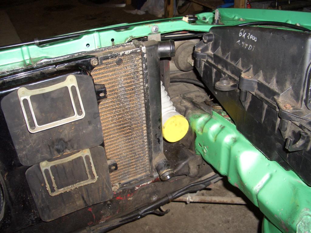

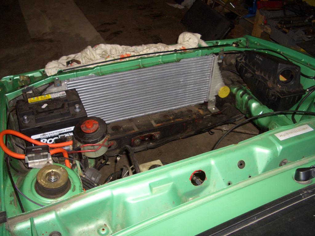

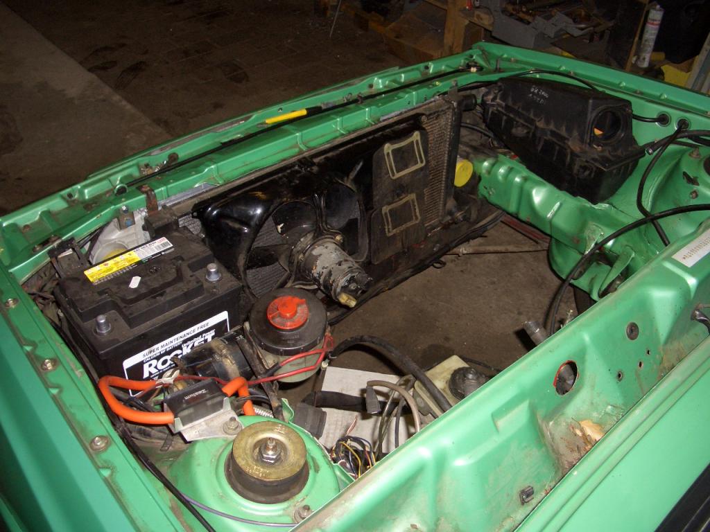

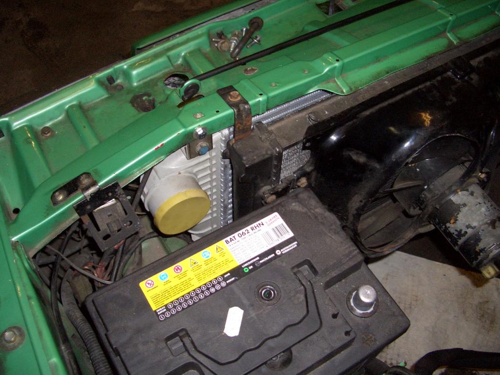

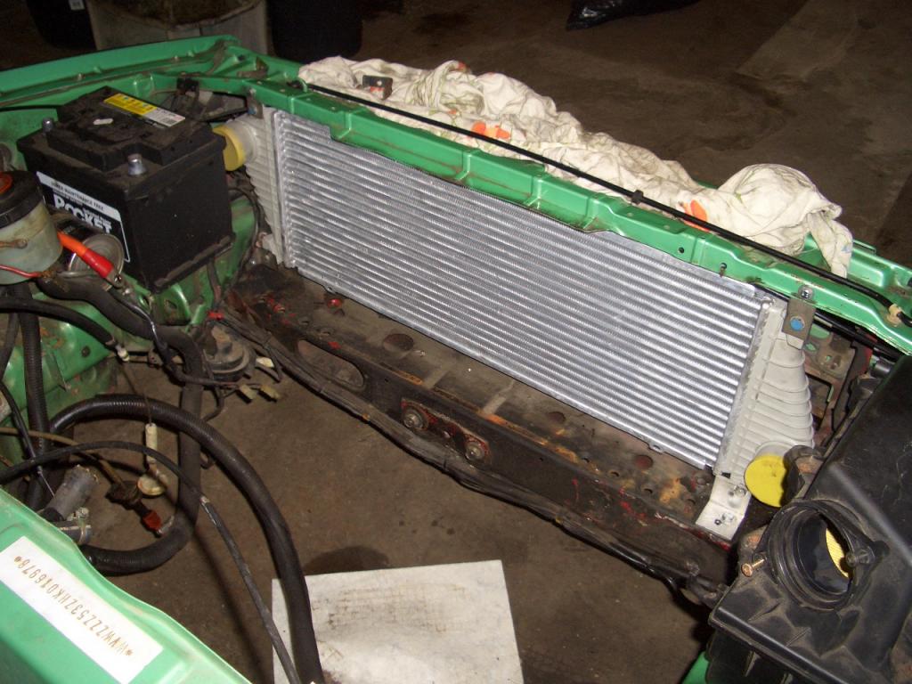

Ich habe den riesigen Sprinter Ladeluftkühler in den Rocco eingepasst und Halterungen gebaut.
Der LLK ist aber trotzdem sehr gut geeignet finde ich.
Im Moment sieht es danach aus als könnte man auch den originalen 16V Kühler beibehalten, mal sehen ob sich das bei der Anprobe bestätigt...

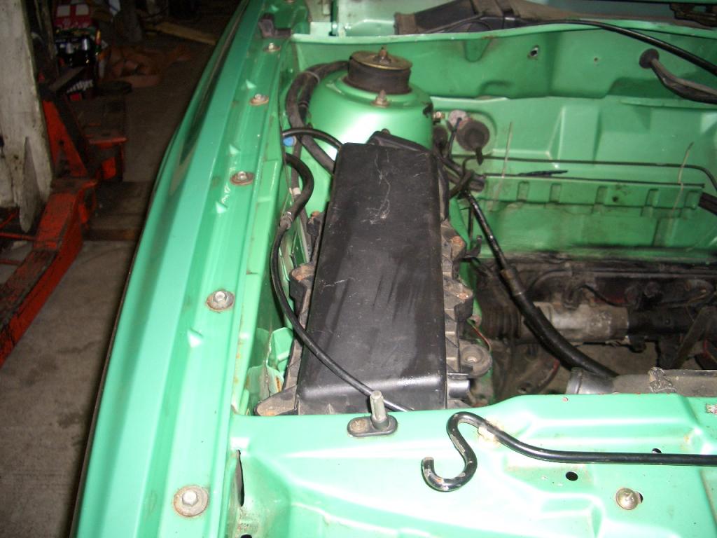

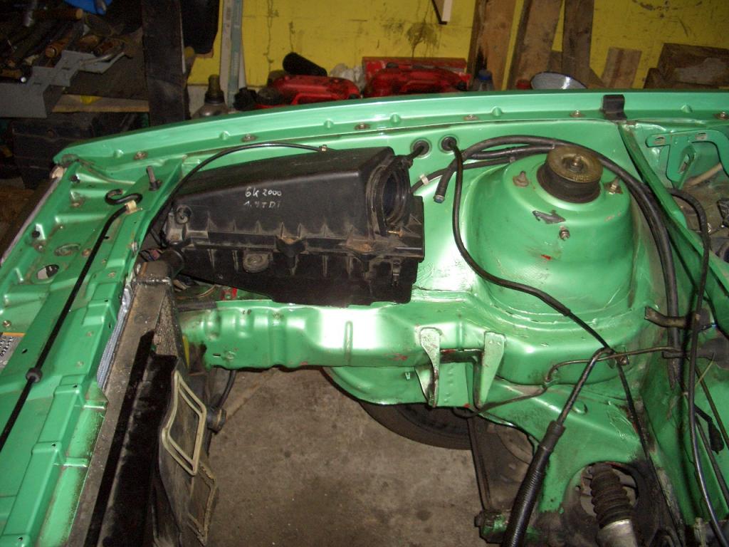

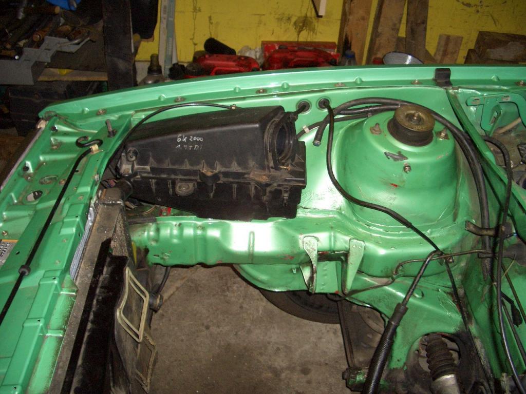

Dann habe ich noch angefangen einen Luftfilterkasten anzupassen. Dazu hatte ich vor langer Zeit schonmal einen Luftfilterkasten besorgt den ich nochmal mit der Flex bearbeiten musste um ihn passend zu machen. Jetzt fügt er sich schon ganz gut ein. Dass er unter die Haube passt, hab ich auch noch geprüft. Morgen werde ich ihn noch von untern zulaminieren und anschließen noch Halterungen bauen...
Wenn der Motor sitzt muss ich mal schauen wo ich noch den Wischwasserbehälter noch hinquetschen kann.
Jetzt ist erstmal Feierabend!! :bier:
Beiträge: 12700
Wohnort: Braunschweig
AW: ABF raus, 1,8T rein!
Beitrag von Stephan »
Sieht doch schon gut aus. Die Batterie muß dann wohl doch nach hinten und entsprechend ein Bleigelakku oder eine Batterie mit Hülle und Entlüftung werden. Um das zu vermeiden habe ich bei mir einen kleineren Wasserkühler und einen Universal LLK verbaut. Passt dann soeben noch an einer 44AH Batterie vorbei.
Wo kommt der Aktivkohlebehälter hin?
Hast Du schon eine Dreiecklenkerabstützung da? Also die Orginalstrebe vom 16V beispielsweise?
Bist Du Dir mit der Position des Luftfilterkastens sicher? Bei mir sitzt der da, wo er in Serie ist und besteht aus einem umgebauten Serienluftfilterkasten. Wie willst Du die Turbozuleitung und das ganze Gedöns bauen, also Schubumluftventil, N75 und alles was dran hängt? Der Sauganschluß des Turbo ist ja auf der Fahrerseite. Bin gespannt :-) .
