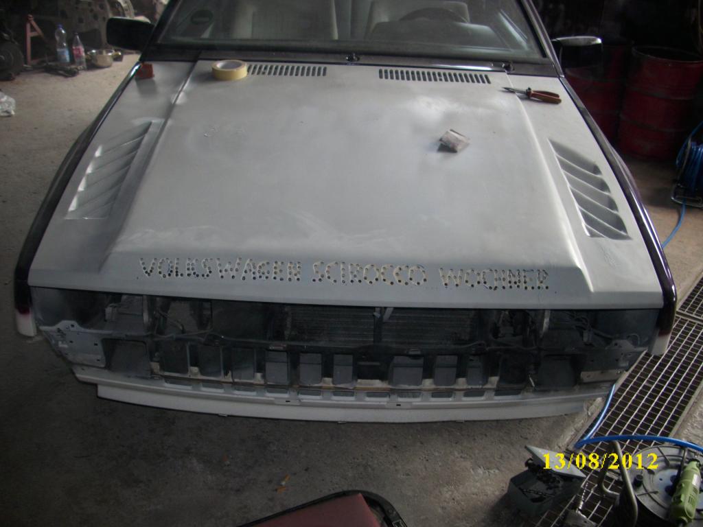

Hmmm....und wie schwer ist die haube jetzt??
Ich kenn diese "Hutzenaktionen" noch aus meiner Anfangszeit....da wurden dann die Haubenhutzen vom Capri1 oder Rekord Diesel verwendet.
Aber die Hauben waren hinterher dann immer etwas für Gewichtheber.

:hihi: Ja ist mir eben auch aufgefallen mit dem Simplex... Wurde bei uns auch schon für die "metalische Kaltverformung" zweckendfremdet... :lol:
Aber klasse Aktion! :respekt:

Sie ist ca 3kg schwerer als normal und mit den heutigen Haubenliftern ist das öffnen ein Kinderspiel.
Ach der Aufsatz war mal ein Golf2 Dach.

super Arbeit. Bin zwar kein Fan der RSS Hauben, aber echt klasse gemacht. :super:

na super, da wird sogar noch original VW Blech verarbeitet !
Weiter so, bis demnächst !

Hier mal meine variante für vorne.

hehe :) die originale RSS hat nur auf der beifahrerseite schlitze ich hätte es evtl anders gemach tin blech di eoriginale haube aufgeschnitten udn die hutze einfach nach aussen gebogen udn dann vorne n langen streifen reingeschweisst und an den seiten lange dreiecke und die verstärkungen unten demensprechend verbunden ....

Das mit den Schlitzen weis ich, beim aufschneiden und schweissen wird sie wellig das wolte ich vermeiden.

Interessant, jetzt bin ich aber mal aufs fertige Ergebniss gespannt :thumb:

Gibts schon Neuigkeiten ?
Versuchst du das eigl Eintragen zu lassen oder fährst du dann so damit rum ?
