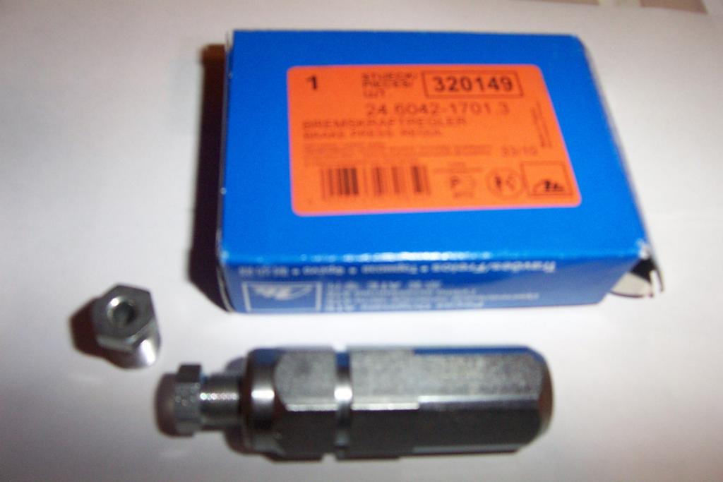

Testkauf hab ich hinter mir und war angenehm überrascht, willst ein Foto?

Also, sorry für das Spaming, wollte Ihm wie gesagt nur unnötige Kosten vermeiden
ich fass mich kurz: Eingang ist der mit dem 12er Gewinde, Standard Vw Bördel (F), Ausgang 10er, Standard VW Anschluß
Bild: ATE Artikelnummer 24.6043-1701.3, gibt es auch von anderen Marken, in der Beschreibung steht 3/15, weitere Dokumentation ob die Werte wirklich denen des VW entsprechen hab ich noch keine, Eingebaut ist er auch noch nicht
die Speziellen Schrauben sind mit 12x1er Gewinde aber nicht wie üblich für die 6er sondern die 4,75er Leitung(VW)
hoffe alles ist Klar, Tip dazu kommt noch wenn ich fertig bin
mfg ck

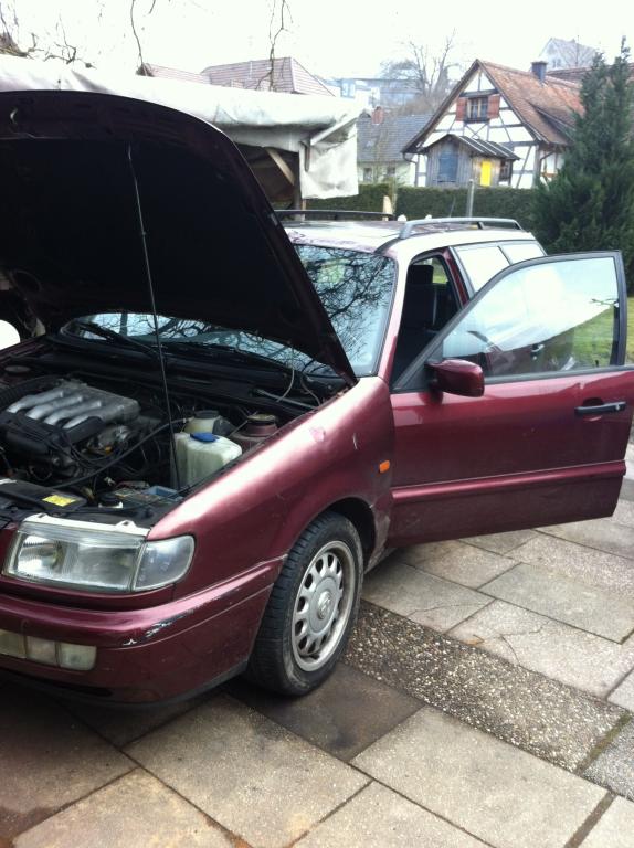

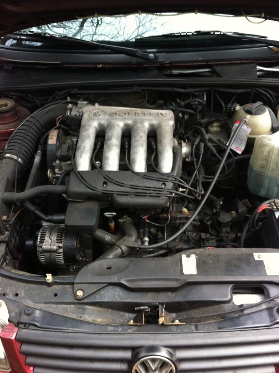

So hier mal paar bilder vom schlachter..
er hat einen schicken hagelschaden :D

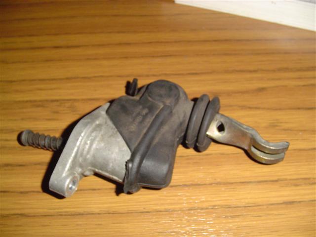

UUUND gefunden :D
das Teil heist:
Lagerbock
für mechanische Kupplungs-
betätigung
TN: 02A 141 708 B
36,65 EUR
hier noch paar bilder
						das Teil heist:
Lagerbock
betätigung
TN: 02A 141 708 B
36,65 EUR

roccoMark hat geschrieben: das Teil heist:
Lagerbock
betätigung
TN: 02A 141 708 B
36,65 EUR
hier noch paar bilder [ATTACH=CONFIG]63519[/ATTACH][ATTACH=CONFIG]63520[/ATTACH]
Aber leider nicht mehr neu beim "Freundlichen".
Das Teil ist 2008 entfallen. Alternative gibts beim T4 Teilenummer: 02b141708A und kostet schlappe 75 Euronen.
