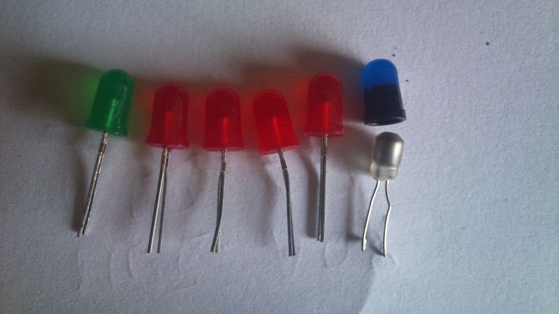

So, hier nun das Bild der LED´s und der blauen Glimm- oder Glühlampe.
Ist leider nicht zu erkennen was es wirklich ist :-(
Diese silberfarbene Oberfläche deutet zwar auf eine defekte Glühlampe hin, aber leuchten tut sie immer noch.

Zu den Lampen: Diese blaue kappe hat den gleichen durchmesser wie die 5mm LEDs, also eine Blaue LED kaufen (nicht von ebay sondern von reichelt, conrad etc...)
ca 30 cent und den Vorwiderstand etwas höher wählen.
Normal sind bei blauen LEDs ca 550Ohm damit an ihr 3 - 3,2V anliegen. Aber das ist definitiv zu hell und man wird geblendet!
der Widerstand sollte ca 1,5-2kOhm haben. Nehm nen einfachen 1/4 Watt kohle (auch nur ein paar cent)
Dann geht dir die Lampe auch nie mehr kaput! :)
Evtl. kann man die leuchtdiode etwas modifizieren indem man den kopf etwas anfeilt.
Dann werden die Lichtstrahlen gebrochen und man wird nicht geblendet (jaa blaue LEDs sind einfach sau hell :D )
Denn der Strahlwinkel liegt im bereich der augen und das ist sonst ziemlich unangenehm!

mmhh krass was ist das dann für ne lampe ^^

das stimmt ... was ist das denn jetz für ne lampe eine altertümliche blaue bzw weisse LED + kappe eine glühlampe oder eine glimmlampe ... ?!?!? aaahh fragen über fragen ^^

ich sags nochmal, ne Glimmlampe is es definitiv nicht, das geht rein technisch nicht an 12V.
VW hat 3 Varianten verbaut: 1. gelbe LED mit Sondergenehmigung 2. Glühlampe mit blauer Kappe im LED- Look und 3. ne echte blaue LED, als diese endlich bezahlbar waren.
Die variante weiße LED mit blauer Kappe kanns nicht gegeben haben, denn weiße LED´s gabs noch später als blaue LED´s zu erschwinglichen Preisen, wäre also selten dämlich gewesen, sowas zu bauen.

Größere ANzeigen mit Glühlampen. :zwinker: kenne ich von Audi und Ford so.
Und zu der Glühlampe mit Kappe. Ist gut möglich das VW dafür eine Glühlampe genommen hat. Mit möglichst kleiner Leistung, und eventuell höherer Spannung damit der Draht nur eben glimmt und nicht schnell durchbrennt.
Das Thema Glimmlampe braucht man nicht mehr anreißen, wer wissen will wie die funzt, googeln.
