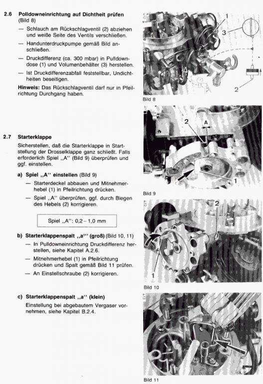

Ich glaub am 2e2 kann man CO sowieso nicht einstellen.
@OSLer:
Die startautomatik vom 2e2 funktioniert doch durch das BiMetal, wenn ich mich da nit täusche. Sprich kühlwasser läuft durch das BiMetal und sobald es warm genug ist dehnt sich das aus und öffnet die klappe oben auf dem vergaser. Die klappe funktioniert da doch wie ein Choke, sprich er hemmt den Luftdurchfluss und macht somit das gemisch fetter. Worauf ich hinaus will ist, du hast recht, man kann es einstellen. Ich persönlich würd allerdings die finger von dem BiMetal lassen. Die meisten die es zerlegt haben, haben es danach nie wieder zusammen bekommen...
Ich würde, wenn überhaupt, lieber oben an der klappe irgendwas hin basteln, das die klappe nie ganz zu gehen kann. Also so, das ein dünner spalt bleibt. Das sollte schon reichen.
