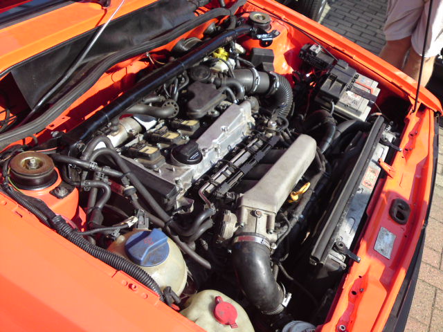

Rocco-GT2 hat geschrieben:Saubere Sache! :super:
Das Innenleben würde mich auch mal interessieren...
Der Motor lief ja schon in meinem g40Polo mit nem k16 Lader :hypno: , ist mir aber zu langsam.

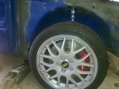

g60 280mm Scheiben S3 Sättel Hinten, Cupra 304 vorne. 7x16 215/40/16
in deinem Fred hab ich doch schon mal ein Bild gepostet

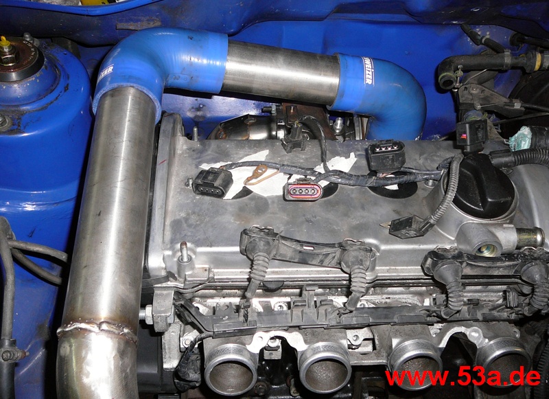

Restrictor ist 0,9mm, Düsen werden irgendwas zwischen 630-und 1000@3bar, Pumpe? ich hab doch keine Vorförderpumpe und Catchtank B-) , muß ich noch messen ob meine jetzige einbricht unter Volllast.
Topf und 76mm Rohr und Kurven sind da, ist ja nicht die erste wo ich mach, im Polo war auch eine drin

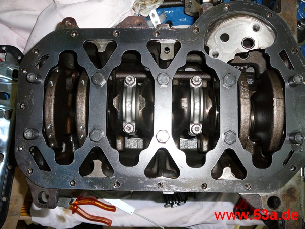

Ok, war mir jetzt so nicht mehr bewußt. Ok. Schick. Was hast Du für die Blockversteifungplatte gelöhnt?

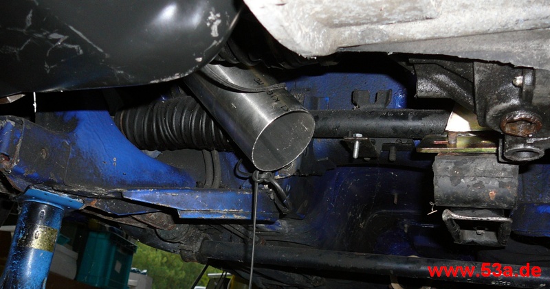

Wenn Du die 76er Verrohrung über die Hinterachse gelegt hast, würde mich ein Bild davon interessieren ;-) .

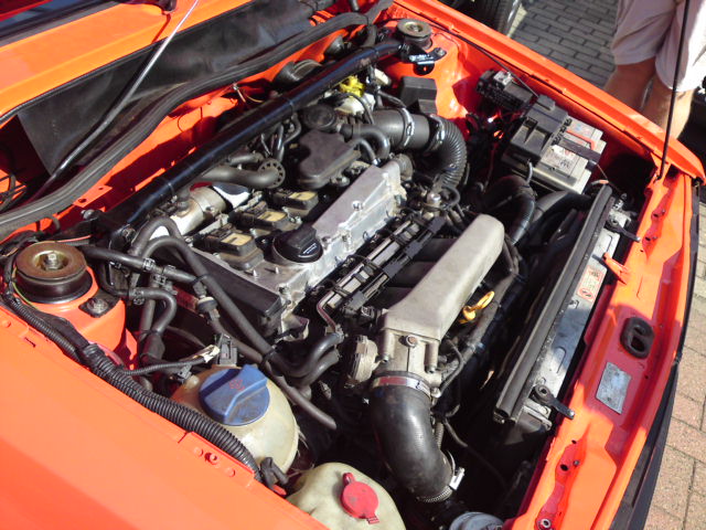

Kleiner ZwischenBericht
Turbolader hat jetzt genug Platz,
Hat aber geschmerzt---->Hammer war mein neuer Freund
Hary
:hihi:

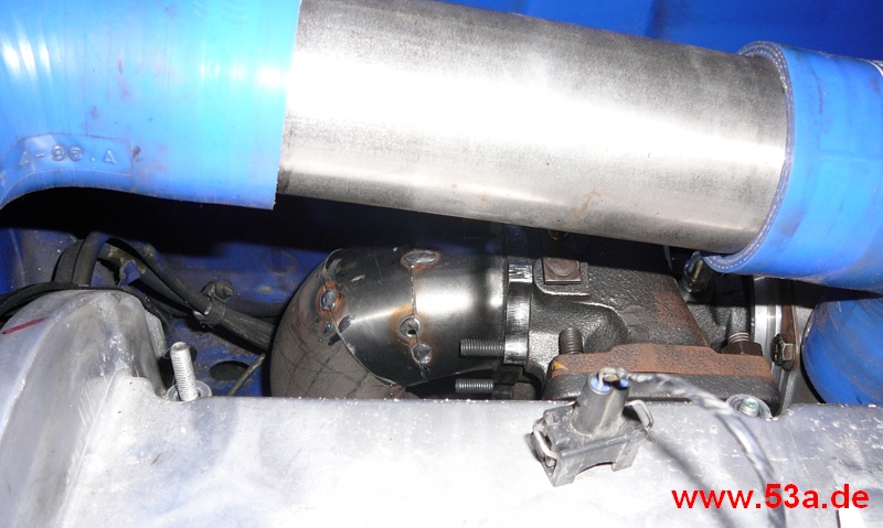

Downpipe bis zum Tunnel
Ladedruckrohr prov. gesteckt---> Platz reicht unter der Motorhaube, auch beim kippen :thumb:
Hary
Nachtrag:
H-Kennzeichen will ich nicht, in der Karrosse sind ja bereits 210Ps eingetragen seit 94, Seilzuggetriebe war ja auch verbaut, Fahrwerkstechnisch muß ich nichts mehr ändern.
einen neuen Tank werd ich mir noch leisten :verlegen:
