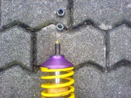

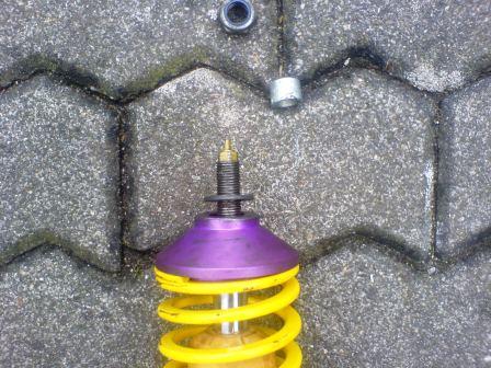

Verdammt, so einfach ist es doch nicht...
Die Hülse war im Domlager drin, scheint auch alles zu passen.
Kolbenstange-U-Scheibe-Federteller-Domlager-Hülse-Scheibe-selbstsichernde Mutter
Scheint im Grunde alles richtig zu sein. Hier mal 2 Fotos zur Verdeutlichung:

Sind das die hinteren, oder wirkt das nur so?

Wirkt nur so... ist vorne, hinten ist der Gewindedurchmesser kleiner.
Kann hier nicht mal eben wer mit nem KW-Gewinde ein Bild im eingebauten Zustand einstellen, dann weiß man ob die Gewinde bei KW immer so lang sind... Ich denke aber mit neuen Domlagern hast du die Haube erstmal wieder gut auf Abstand.

So langsam denke ich auch, dass es nur an den Domlagern gelegen hat. Das sind schon die vorderen.
Noch eine Idee, vllt. kann ja jemand seine Meinung dazu äußern.
Lt. der heute Morgen geposteten Fotos müsste die Reihenfolge ja passen. Wenn ich eine kleine, genau passende Hülse (oder sogar nur eine entsprechende U-Scheibe, die dick genug ist) zwischen Federteller und Domlager platziere, komme ich doch genau um DAS Stück mit der Kolbenstange von der Haube weg. Viel fehlt ja nicht. Was meint ihr?

So ist es bei mir ja auch. Auf dem Foto habe ich nur die Unterlegscheibe, die unter den Federteller gehört, darüber gesteckt. Es war aber scheinbar (auch lt. deiner Explosioszeichnung) alles korrekt montiert. Evtl. sind einfach die Domlager Müll.
Ich besorge mir morgen mal eine passende Scheibe und positioniere sie zwischen Federteller und Domlager und baue die Dämpfer ein. Dann dürften die wenigen Millimeter, die zur Haube fehlen, kompensiert sein.
