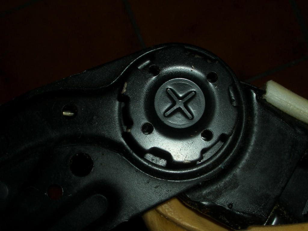

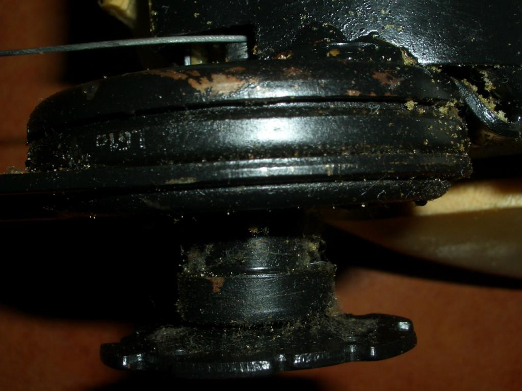

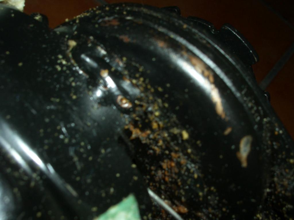

So, die versprochenen Bilder.
Sind von einem Sportsitz (Fire&Ice) aus einem Golf II. Die Beschläge von den Sportsitzen und normalen Sitzen sind gleich. Wie schon "sciroccofreak willi" geschrieben hat, da kommt man nicht ohne schweres Gerät rein. Ich vermute mal, da sitzt so eine Art Planetengetriebe drin.

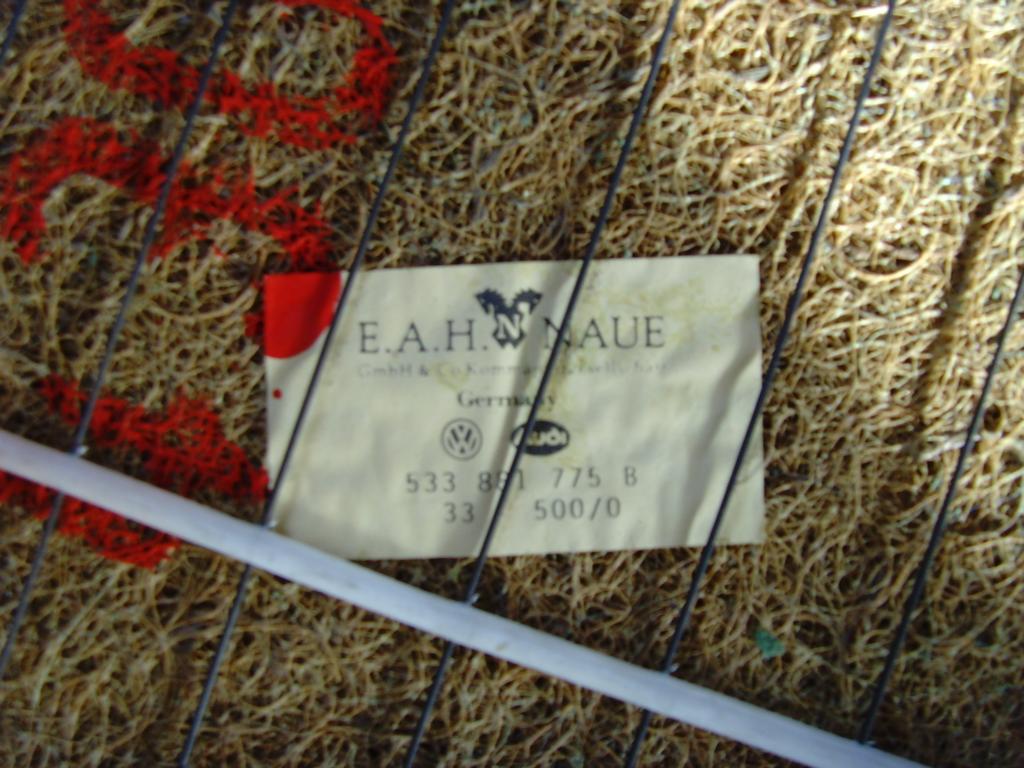

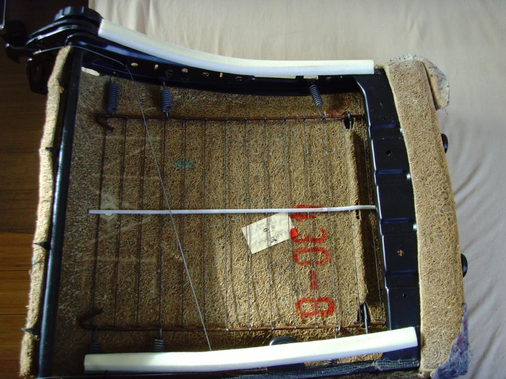

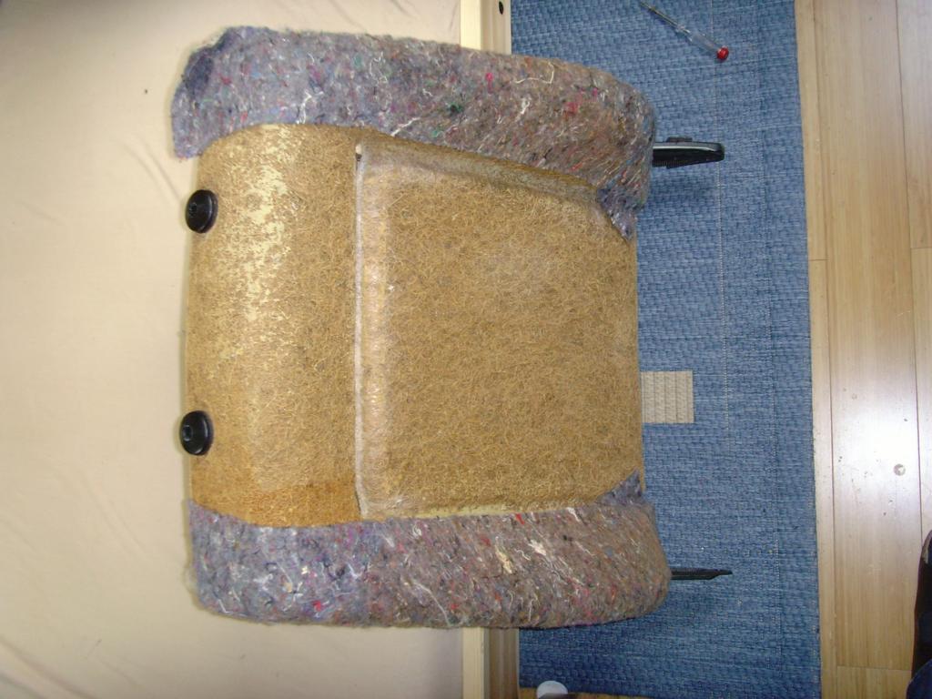

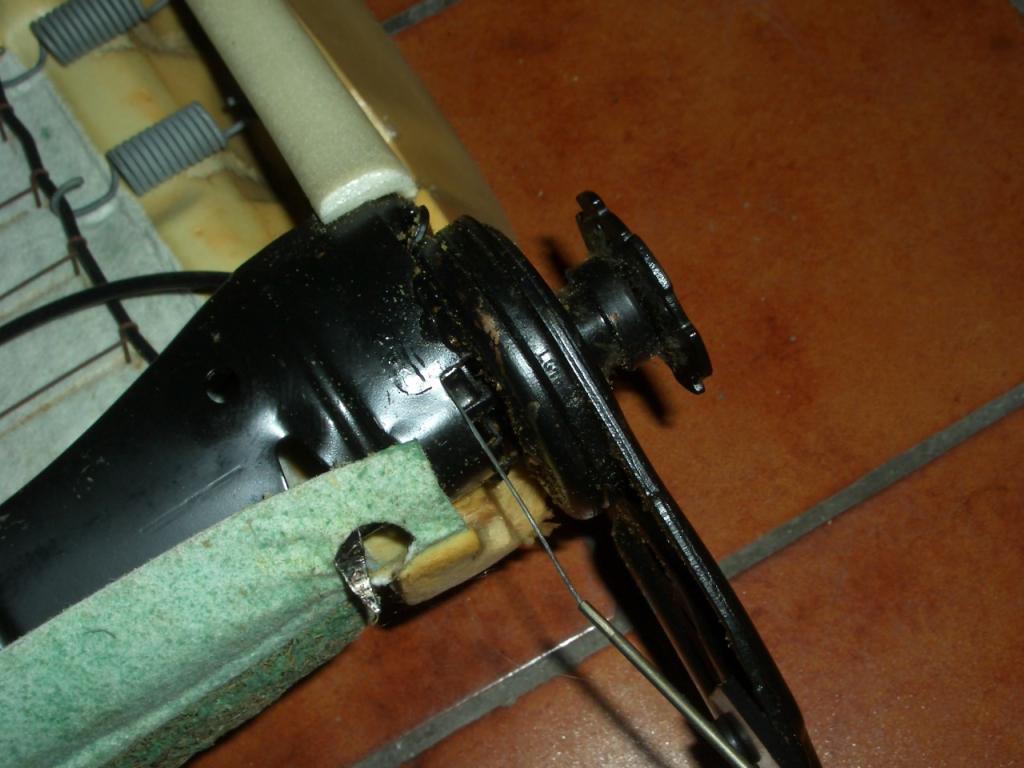

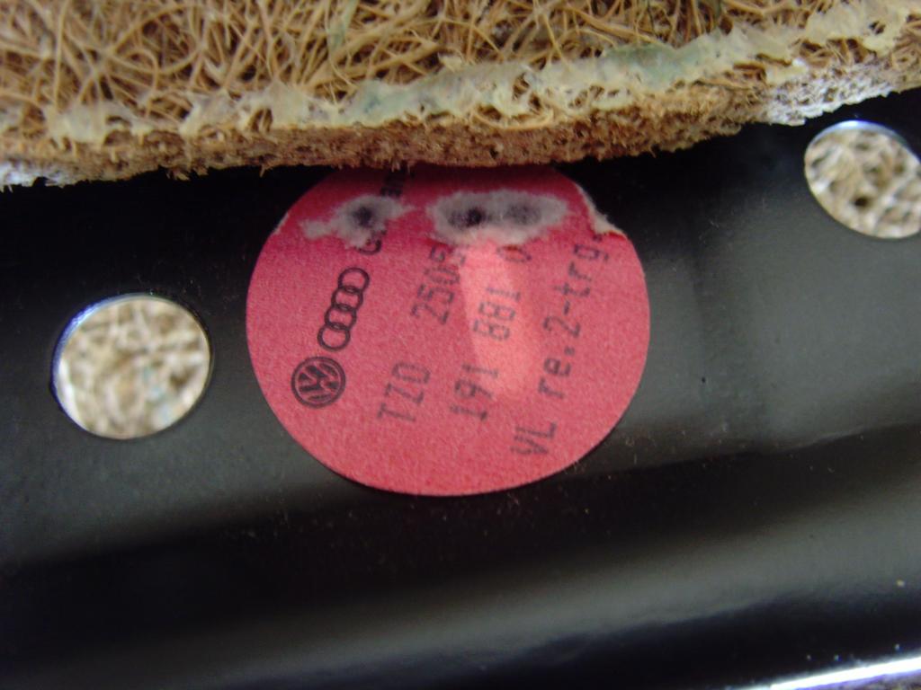

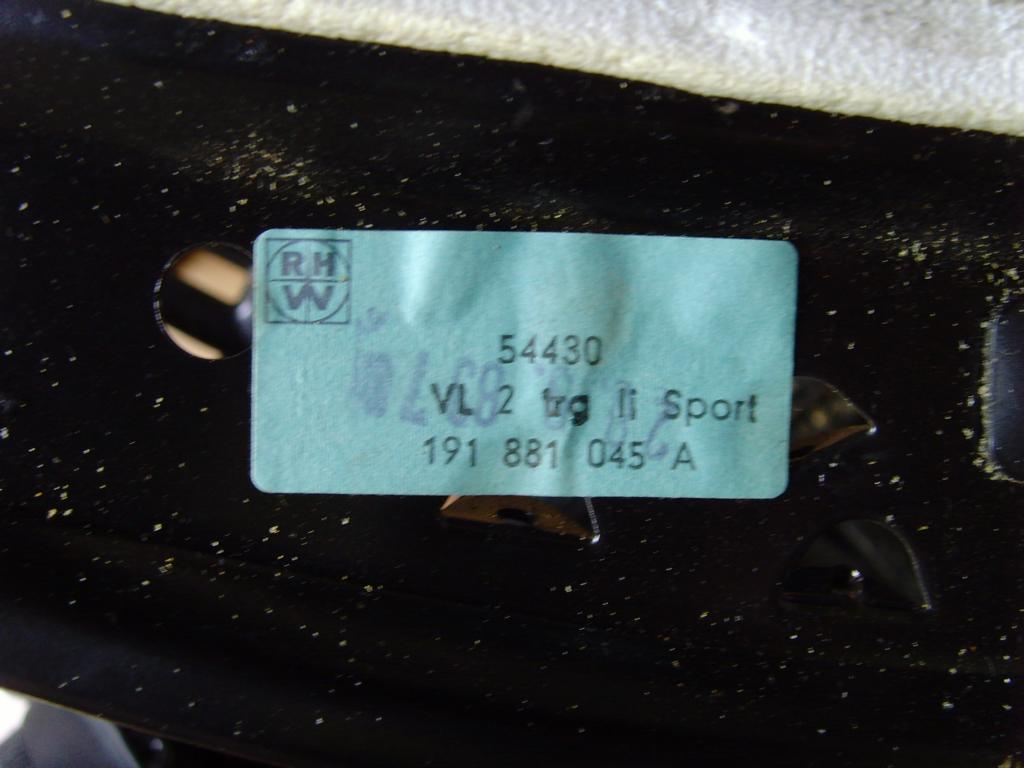

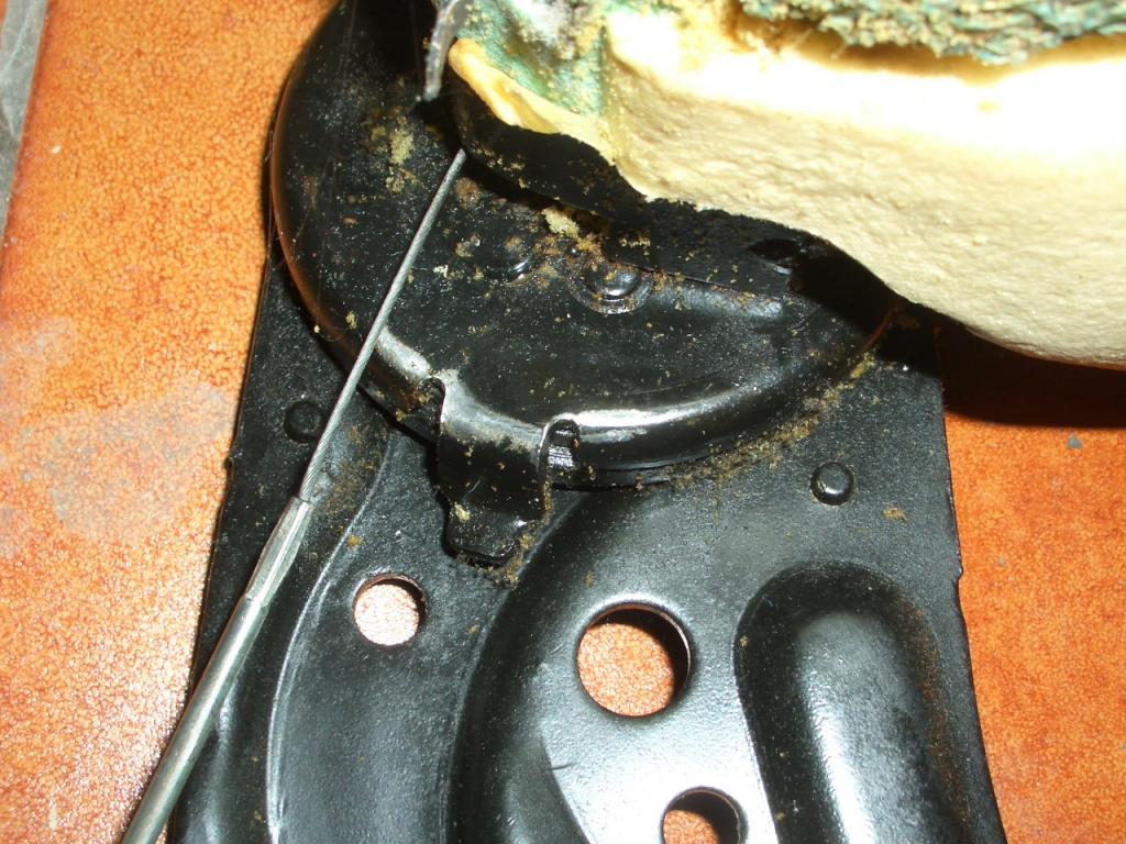

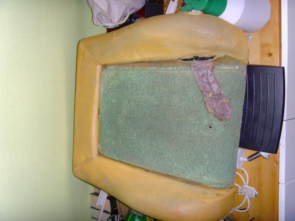

So..
Beifahrerseite mal vom Speicher geholt und gestrippt..
geile sche*ße.. en Heuballen(4).. ^^ is so Kokosfaser zeugs..
Das Gestell ist bis auf den Versteifungsbügel(1) baugleich mit den Sporthockern.(Versteifungsbügel fehlt bei den normalen(7,8))
Das Sitzuntergestell ist komplett gleich. (2,3)
d.h.:
Das liebe Schweißgerät und die kleine Flex fuddeln den Bügel an die andere Lehne..
Dann alles wieder zusammenstecken, und fertig is der Seriensportsitz..
Das Kabel bei (3) is von der Sitzheizung..
Für Detailverliebte hab ich mal die Etiketten geknipst(8,9,10)..
(Bilder v.l.n.r.)
d.h.:
(Bilder v.l.n.r.)

Ich habe die Sitze mal auseinander genommen um die Lehnenverstellung an die andere Seite zu bekommen (Einbau einer Mittelkonsole mit Armauflage).
Sitz-Unterteil so lassen, nur die Lehnen tauschen Links nach Rechts/Rechts nach Links. Danach noch den kleinen Hebel zum Vorklappen der Lehne auf die andere Seite bringen - fertig.
