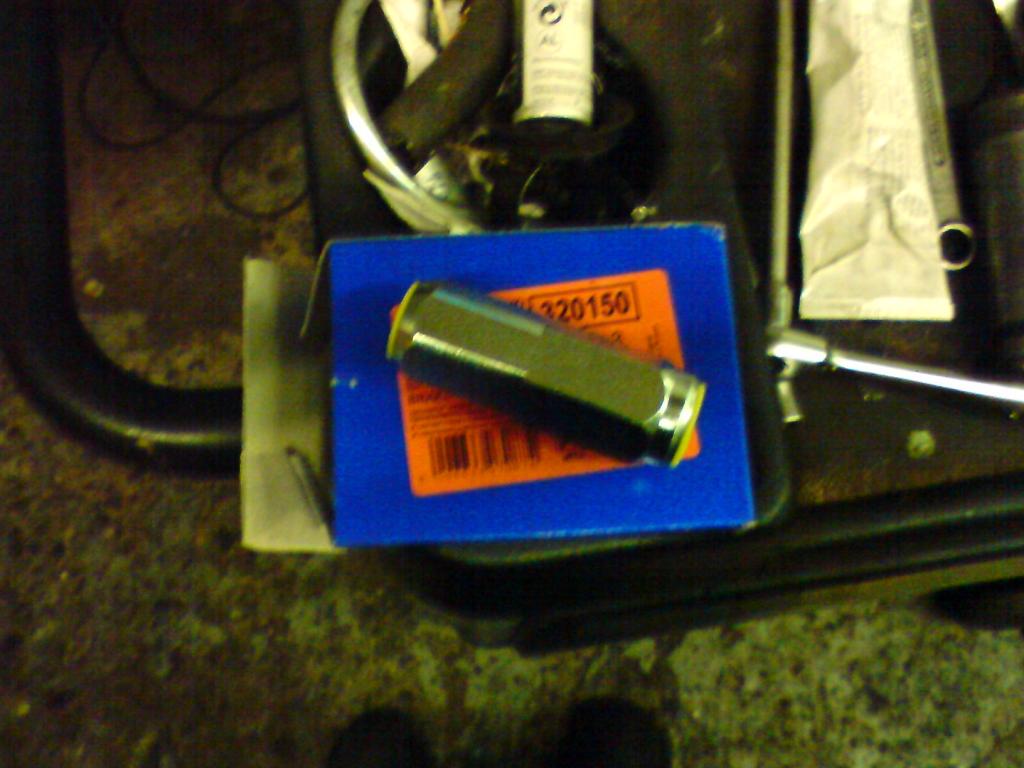

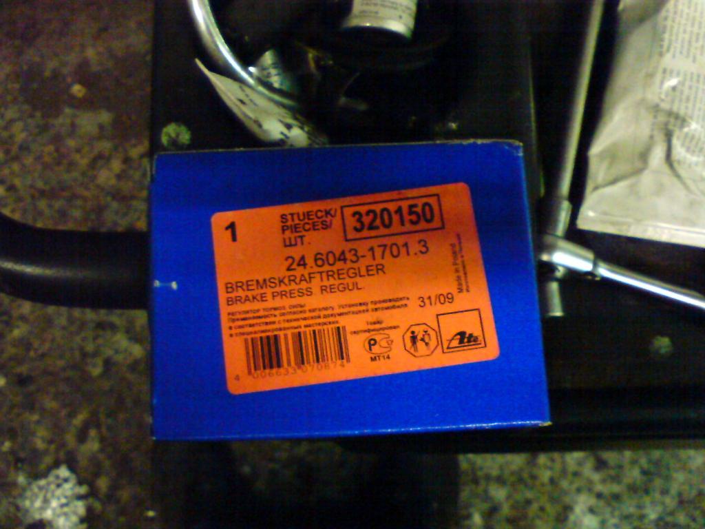

So, hier mal die Bilder vom Duckminderer
Hat einmal nen m10 und einmal m12 Anschluss
Aber ich hab die Passenden Nippel schon da, muss sie nur noch in die Leitung börteln
