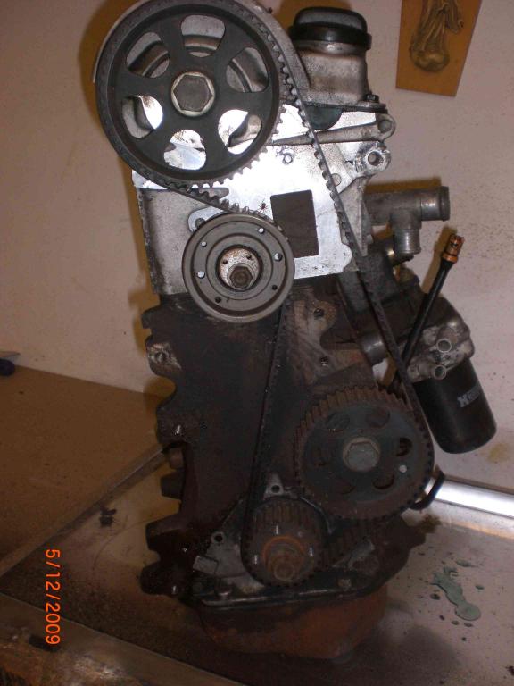

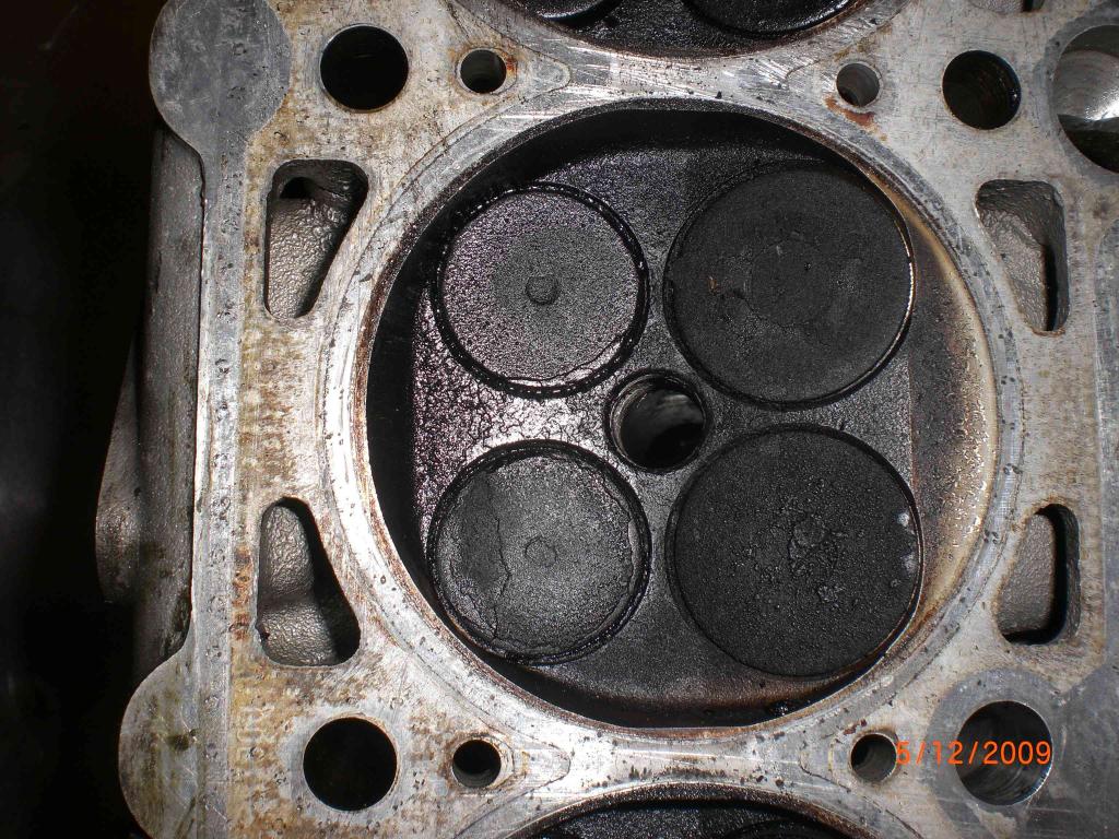

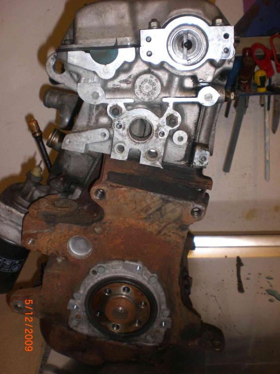

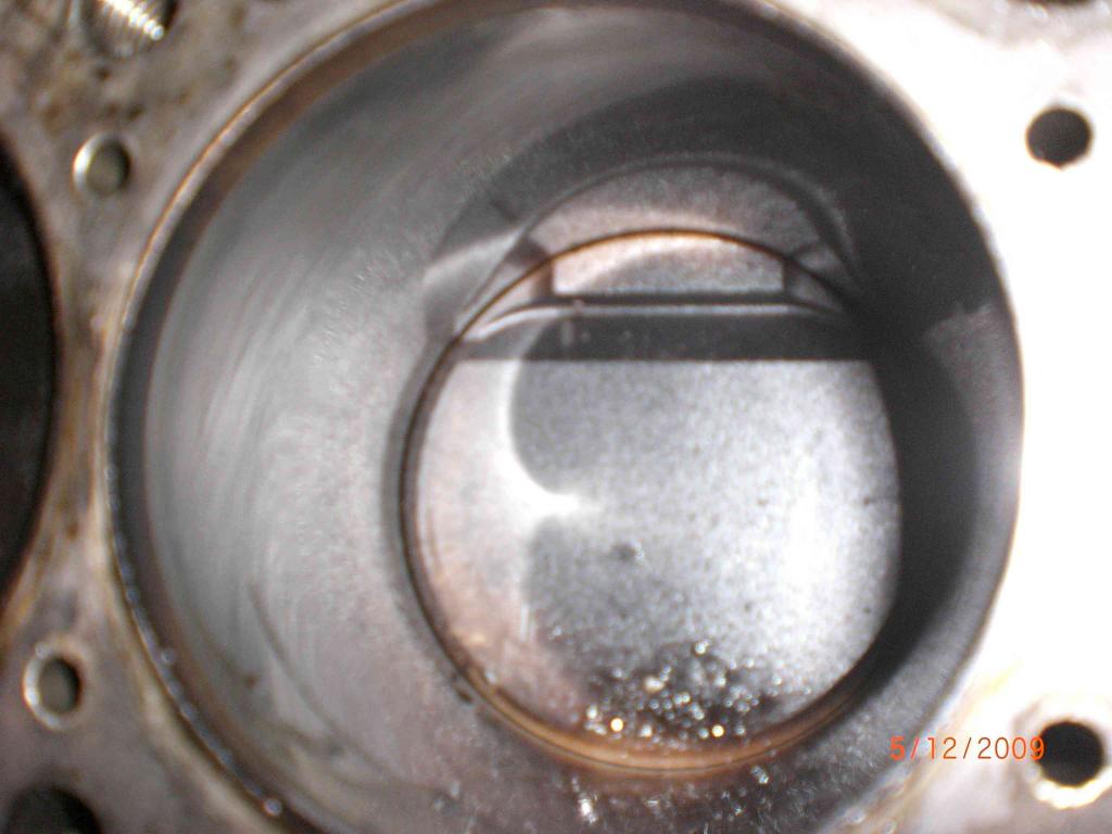

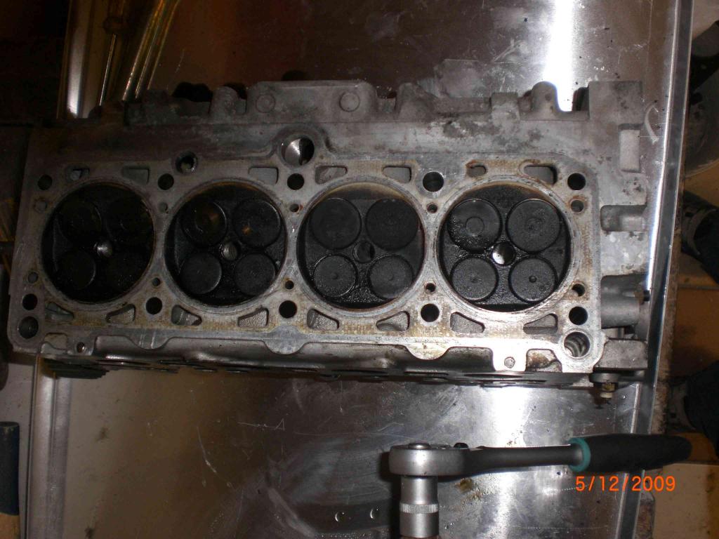

hab am wochenende mal angefangen den motor zu zerlegen,
sieht soweit ganz ordentlich aus, keine rifen in den zylindern und lager sehen auch ganz gut.
kommen aber trotzdem neu.

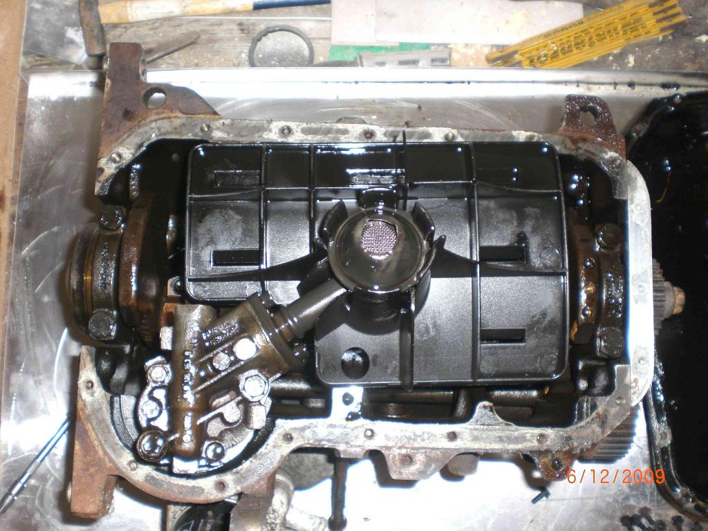

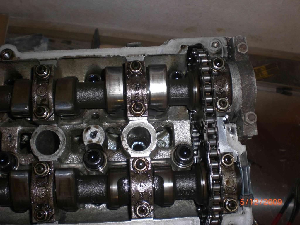

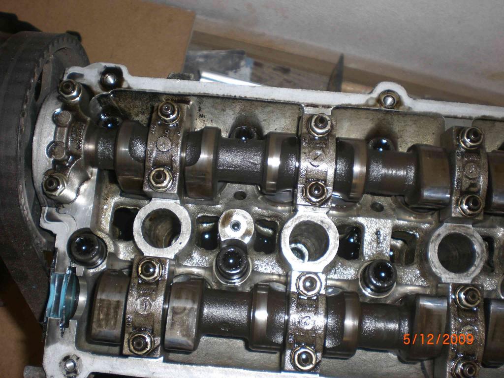

ups fotos vergessen
das plastik in der ölwanne, kannte ich gar nicht, ist in meinem anderen 16v motor nicht drinn.
wozu ist das gedacht?

der rief mich ein paar tage später an und meinte er hätte schlechte nachrichten,
er habe alles vermessen, und ist auf folgende mängel gekommen.
ein zylinder ist irgendwie ausgeweitet, also grob gesehn nicht mehr ganz rund sondern oval?
also Bohren und hohnen angesagt
4 Kolben
kopf planen
Dichtsatz
alle Lager
3Ventile sind zu erneuern
