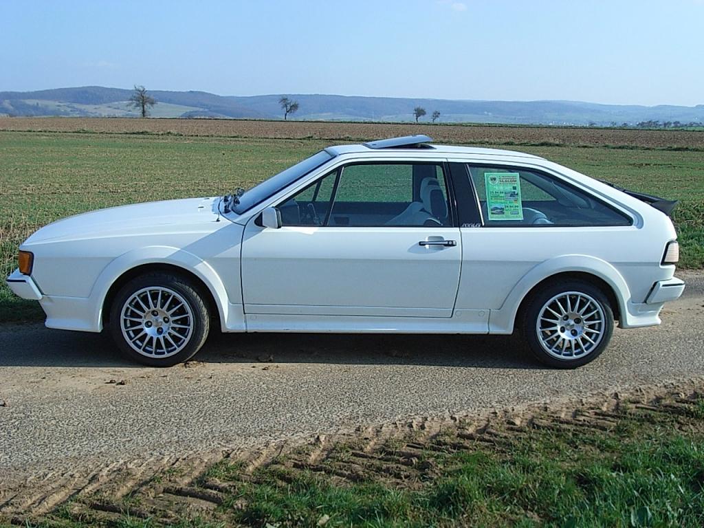

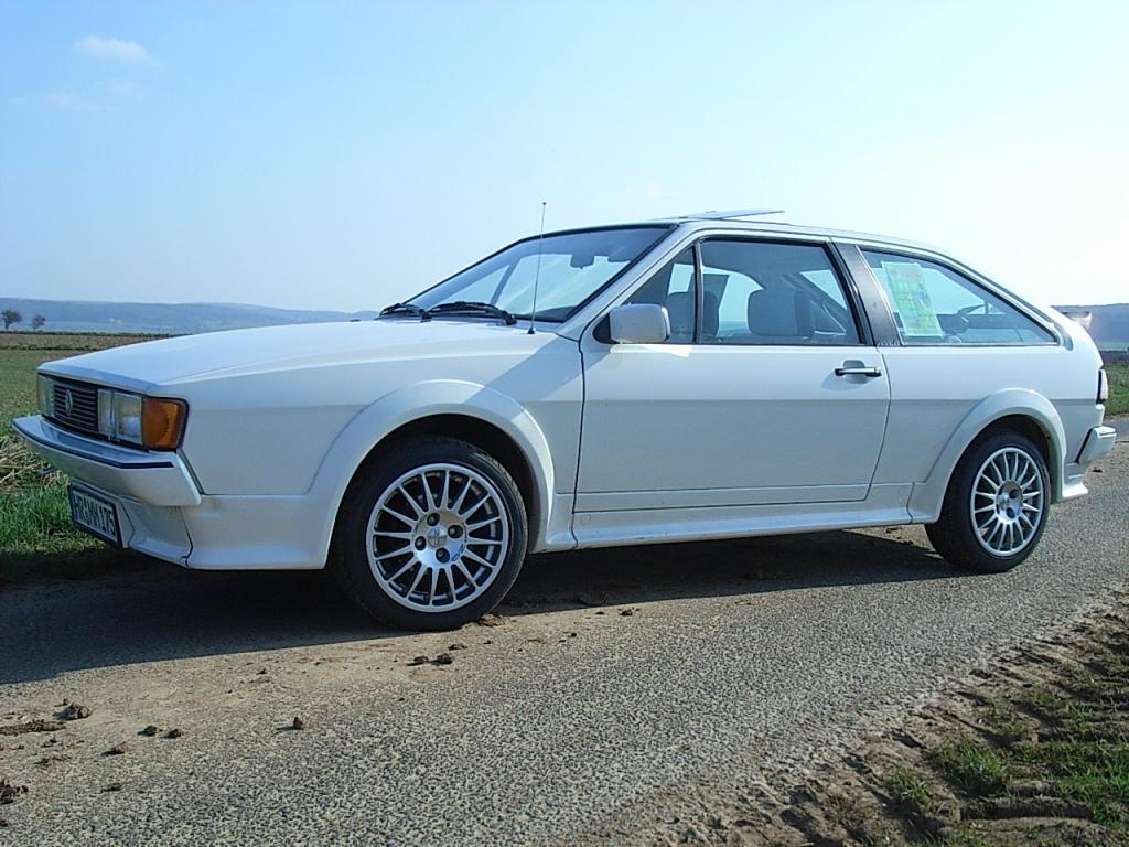

ich fahre die OZ in 15 Zoll.
Is zwar nid das optimale, könnte noch nen bissi tiefer der wagen.
Aber ich finde es geht...
