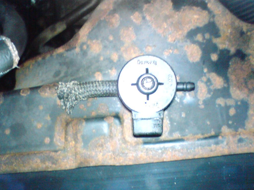

So, hier nun das Bild von dem Teil
Hoffe über die Teilenummer und das Bild findet ihr raus was fürn sinn das Teil hat

TN hat schon gereicht... Hatsch doch Recht... nix Ventil, wie auch, wer solls denn steuern, ohne Stuerung ?summsumm hat geschrieben: So, hier nun das Bild von dem Teil, Hoffe über die Teilenummer und das Bild findet ihr raus was fürn sinn das Teil hat...
Lt. VW-Onkel ein "Unterdruckschalter"...

ok, alles klar, hatte mich nämlich echt gewundert, was da en ventil sucht....
und wer interessiert sich dafür obs unterdruckt oder ned?
is ja kein motorstg da, welches sich dafür interessieren würd

Was das Interesse am "unterdrucken" angeht, siehts aber besser aus, als bei der vermeintlichen Ansteuerung...summsumm hat geschrieben: ...
und wer interessiert sich dafür obs unterdruckt oder ned?...
Weil da hängt nämlich noch was dahinter... weil iwas muss der Schalter ja schalten... Nur hab ich vom DX hier nix Pläne... sofern könnte ich jetzt nur raten... und würde so aus der Hüfte aufs Kaltstartventil tippen...

Danke auf jeden fall schonmal... zumindest weiß ich jetzt, das ich das ding ohne bedenken dranlassen kann, wenn ich ans einstellen der Zündung geh...
