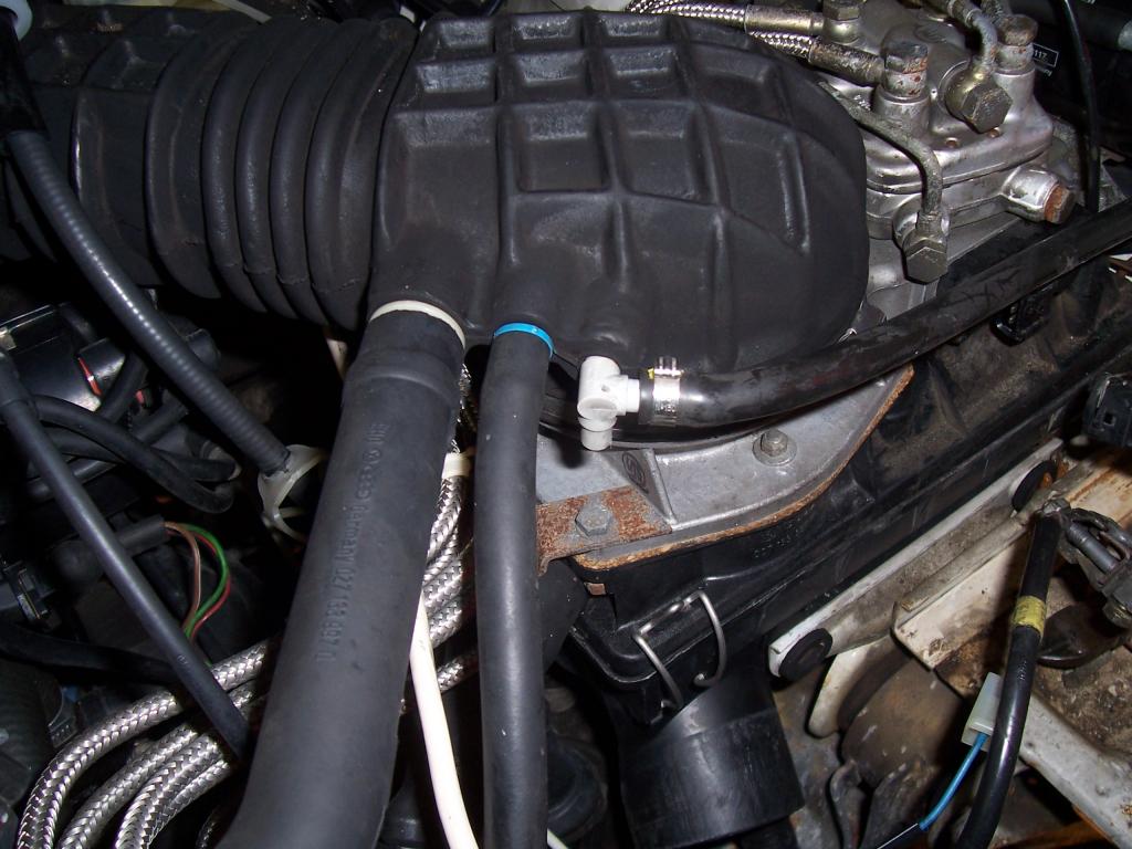

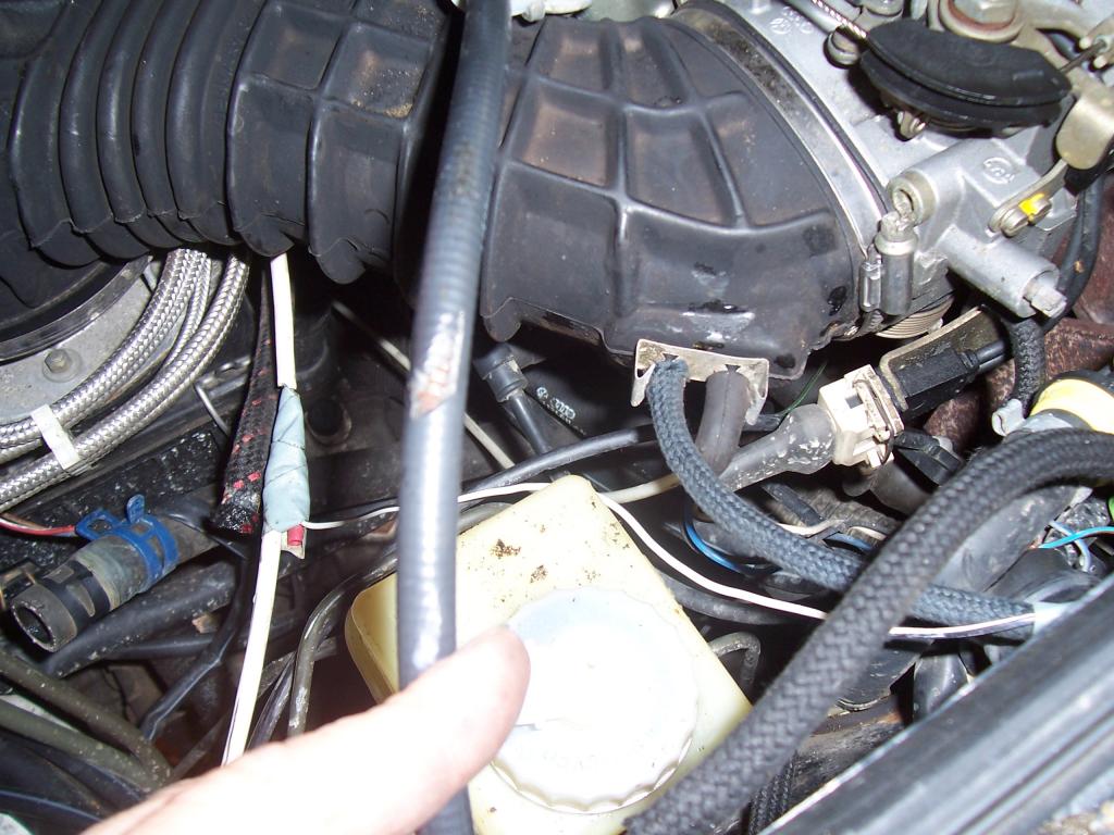

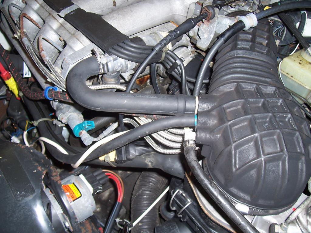

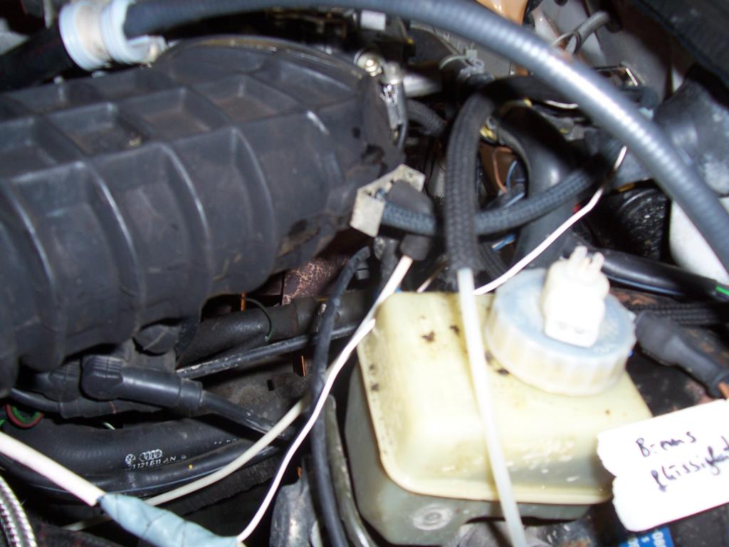

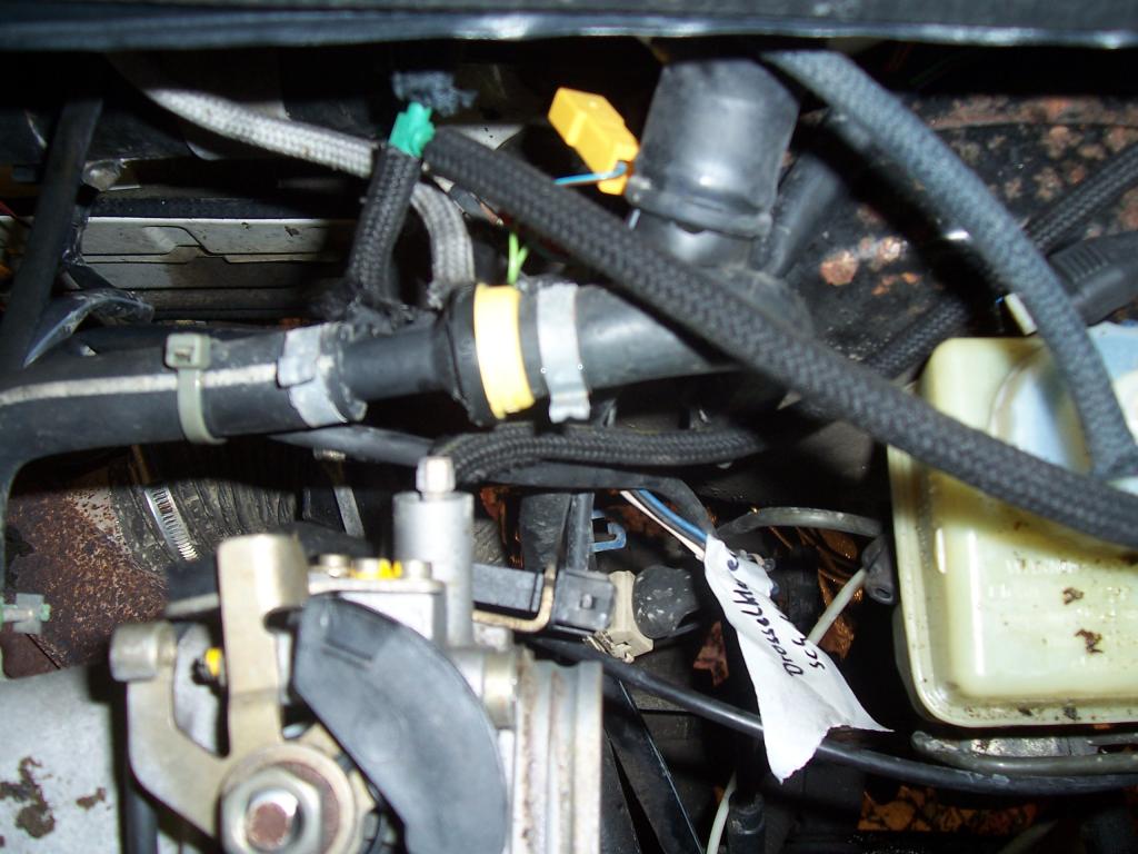

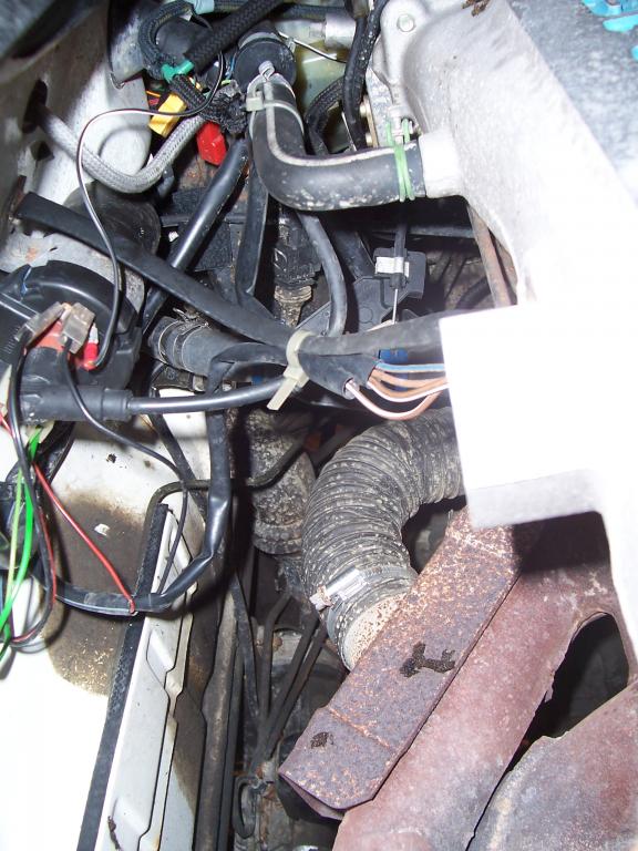

hier ma paar bilder. is zwar kein golf motor aber da die kabelfarben gleich sind hilft es vielleicht.
teil 1
teil 1
