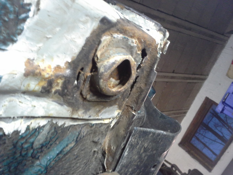

Hallo zusammen,
kann mir einer auf die Schnelle sagen, ob die Wagenheberaufnahmen von Innen nach Außen oder von Außen nach Innen rosten?
Lg
Kai
Lg
Kai

AW: Typische Roststellen
Meiner Meinung nach meistens von innen nach aussen! Oftmals läuft über die Jahre mal Wasser durch das Heizungsgebläse.. z.B. wenn die Ablauflöcher im Motorraum verstopft sind. Meiner Erfahrung nach rostet die Aufnahmen dann von innen, da sich in den Aufnahmen durch die Form das Wasser sammeln kann. Wer also nur einmal Wasser im Fahrerinnenraum hatte wird das sicher bestätigen können.
Unter dem Teppich modert das dann vor sich hin, dazu brauchs ja gar keinen extremen Wasserschaden.. manchmal kriegt man es nur durch den Geruch mit, da das Wasser auch im Innenschweller verschwindet...
Gruß Mento
Da die Beschädigungen durch Wagenhebertätigkeit außen auftreten, von außen!
Das ist beides möglich. Wurde mit dem falschen Wagenheber oder durch Unachtsamkeit der Lack zerkratzt, rostet es auch von außen. Wahrscheinlicher ist aber Rost von innen, sind zB die Belüftungen verstopft, sammelt sich Wasser in den Hohlräumen und da das immer nach unten läuft, gammelt der Falz und die Aufnahme unten als erstes.KS80 hat geschrieben: ob die Wagenheberaufnahmen von Innen nach Außen oder von Außen nach Innen rosten?
Wie schlimm sieht es denn aus ? Bilder ?
Moin zusammen,
also es rostet in meinem Fall von außen nach innen, hab das Blech gestern raus geschnitten und da hat rausgestellt, dass das Blech innen so gut wie nicht angerostet war.
@COB: Naja so "halbschlimm" würde ich mal sagen :))
