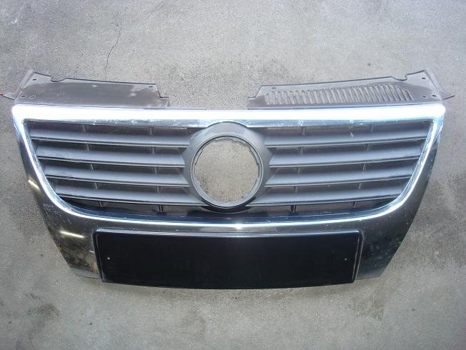

Wie schon oben geschrieben, habe ich die waagerechten Rippen rausgefräst. Die entstandenen Löcher (Mitte und Rand) müssen aber wieder geschlossen werden. Bisherige Versuche:
- 2 K-Kleber für PET und PC / hält, aber die Oberfläche wird "wachsartig"
- Einschweissen von Abfallstücken. Mit der Heißluft-Pistole bekomme ich nicht so viel Hitze in das Material um es zu verschweissen bevor das Material plastisch wird. Vielleicht mit einem alten Lötkolben ?
- 2 K-Poly-Spachtel hält nicht / Endfest 300 hält nicht

Du kannst es mal mit Loctite 406 versuchen.

Da verwette ich meinen Ar*** drauf das man das Material verschweißen kann!
Und wie schon in dem anderen Thread steht nimmt man dafür am besten einen Lötkolben!!!
Wenn man da kein Spezialwerkzeug für hat. Mit nem Heißluftfön funzt das auch nicht damit kannst du den Grill höchstens wieder in Form bringen, also biegen ohen das er brict.

Na egal, bei mir Funktioniert es so wie ich es beschrieben hab und da gab es bis jetzt noch nie braune Stellen oder so.
Bevor die Nähte brechen, bricht der Grill oder die Stoßstange an ner anderen Stelle, hab es ausprobiert.
Was das Verziehen beim "verschweißen" angeht, so kann ich nur sagen, das ess bei mir mit dem Lödkolben auch noch nicht vorgekommen ist, da wird das Material ca 1- 1,5 cm um die Stelle die bearbeitet wird heiß, aber mehr auch nicht.
Aber ich hab das ja nicht gelernt oder Studiert :hihi:
Bei mir funktionierts einfach nur ;-)
Sicher muss ich hinterher noch nacharbeiten und das behandelte Teil noch lackieren! Aber es hält.
