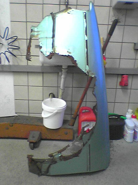

Hallo zusammen,
guckt mal, das war mein ex.
LG
marisol[ATTACH]23296[/ATTACH]

@marisol.... das lag wohl kaum an der fehlenden dichtmasse :-)
also bei mir hat VW vor 20 jahren den kotflügel abgehabt und ohne dichtmasse wieder angeschraubt; vor einem jahr war da keine spur von rost; ist allerdings fast nie im winter gefahren; jetzt nach dem zusammenbau ist das alles voller mike-sanders-fett, das wird wohl ausreichen;

Hallo Schrauber,
er wurde halt nicht geschont - zu jeder Jahreszeit gefahren -und einige Zeit ohne Garage, Winter wie Sommers........

@marisol: Sicher dass das kein Zubehörteil war? So oder so beeindruckend.
Wachs ist dauerelastisch. Die Dichtmasse von VW gleicht "Formfehler" der Bleche aus und verhindert ein Scheuern. Wenn die Masse draufgelassen wird und mit Wachs die Oberflächen bedeckt sind, passiert da nix.
Wichtig ist das Ausstreichen des Kotflügels von innen. Mein Original-Ersatzteil-Koti wurde 2005 von einer Werkstatt eingebaut. Nur aussen lackiert, nicht gewachst, kein Schutz. Nach einem Jahr wurde der Spender von hinten zusammengefahren, als ich den Koti abbaute hat er innen drei-vier kleine Rostpickel gehabt, da keinerlei Schutz vorhanden war ausser dem Innenkoti.

Hat aber sicher auch mit deinem Wohnort zu tun, oder? :-)
Ich glaub hier im Rheinland bei Köln mit ca. 4,6 Tagen Schnee im Jahr sähe der nit so aus :hihi:
