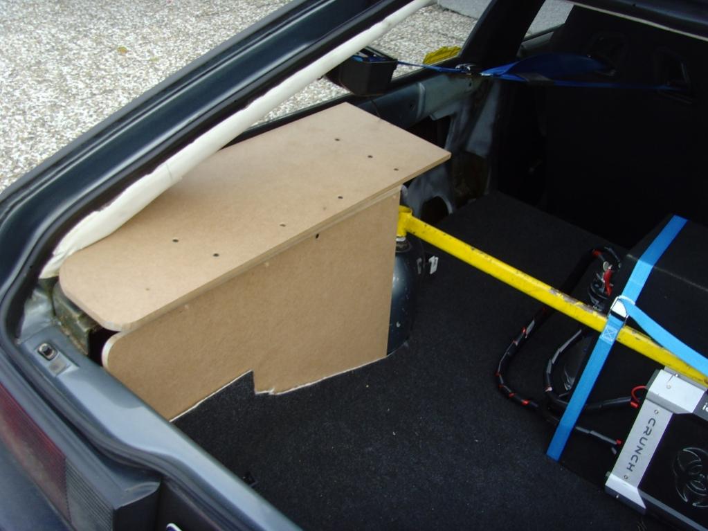

Edit:
Bild.. :
Wie man sieht, sieht man nich viel.
Bin noch nich weiter gekommen, und muss zwecks Autogas jetz auch noch umplanen.
(Der Boden muss ca. 10cm Höher, damit der 36L Tank rein geht. Aber dann hab ich auch platz für die Stufe und den Cap. :) )
Ja wie schon mal geschrieben.. ich überlege noch wegen reflex oder komplett geschlossen.
oder halt halb und halb.. also einen sub geschlossen, einen reflex..
Edit:
Bild.. :

so.. hab angefangen Holz zu schneiden...
dank ner geilen Festool Tischkreissäge kein ding.
hab jetz ne kiste von 2x 44,41L. D.h. genau 9L zu viel volumen pro seite.
Da werd ich nen würfel aus MDF bauen, so 30x30x10cm, und den einkleben/Schrauben.
Fotos kommen morgen oder Montag. jenachdem, wann ich meine Speicherkarte für de digicam wiederfinde. ^^
Sauschwer wird der Kram.. wird wohl an der Gurtbefestigung verankert...
