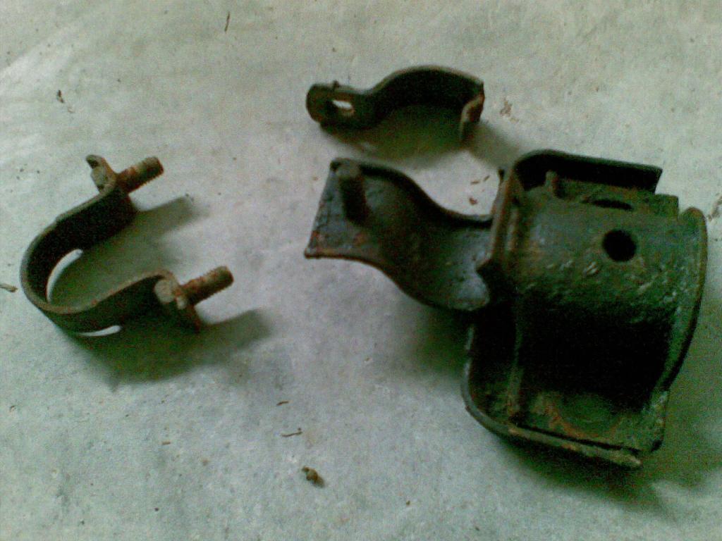

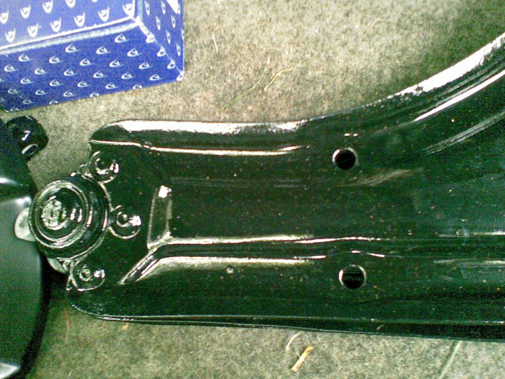

AW: Stabilisator Vorderachse
Fast vergessen Bilder der Teile
Nachkaufdreiecklenker haben immer Löcher nur Orginalverbaute ohne Stabi haben keine.
- Stabi2.jpg (97.01 KiB) 377 mal betrachtet
- Stabi1.jpg (155.25 KiB) 377 mal betrachtet
Gruss: Freddy
Gruss: Freddy

- Freddy
- Beiträge: 487
- Registriert: So 6. Mär 2005, 14:24
- Wohnort: 86732 Oettingen
Ja die sind unterschiedlich. Ich mach morgen mal ein Foto von den Beiden
Gruss: Freddy
