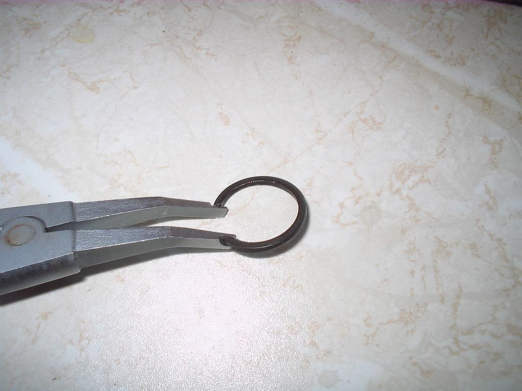

nein er meint den sprengring, der das innere gelenk hält. ich hasse den auch. ich ramm mir immer den schraubenzieher in die pfoten...
gruß angel

Sprengringzange?

Das sieht dann so aus.. werd den gleich mal einbauen. Die Zange kostet über 30 Euro, zum Glück konnte ich sie mir ausleihen. Echt top Service :-)
Grüße, Paul

Wenn ich die Wahl hätte würde ich die 30er lösen. Das wär mir anders zu prokelig.

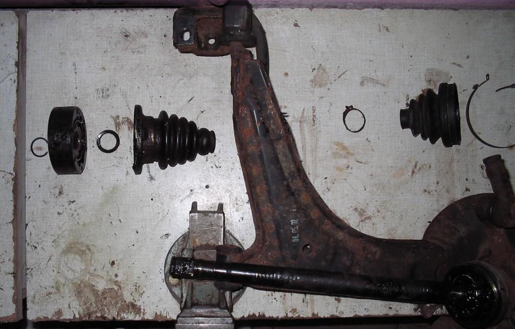

Jo, das ist ziehmlich eckelige Arbeit. Aber wenn man das Werkzeug für die 30er Mutter nicht hat geht es zur Not auch so. Ich hab jetzt alles wieder zusammen und mach drei Kreuze: XXX :-) .
Hier mal ein Bild von meiner Test Antriebswelle.

das sieht jetzt aber tausend Mal aufwendiger aus, als sich ne 30er Nuss zu besorgen-ich meine, bei dem, was Du alles abgebaut hast.

Bitte das Bild nicht falsch interpretieren, die abgebildeten Teile stammen aus einem Schlacht Rocco. 1000x aufwendiger ist übertrieben eher doppelt so aufwendig ;-)
Grüße, Paul
