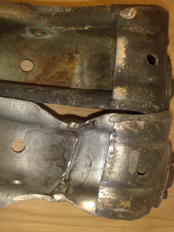

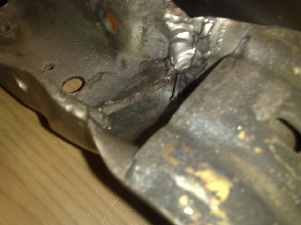

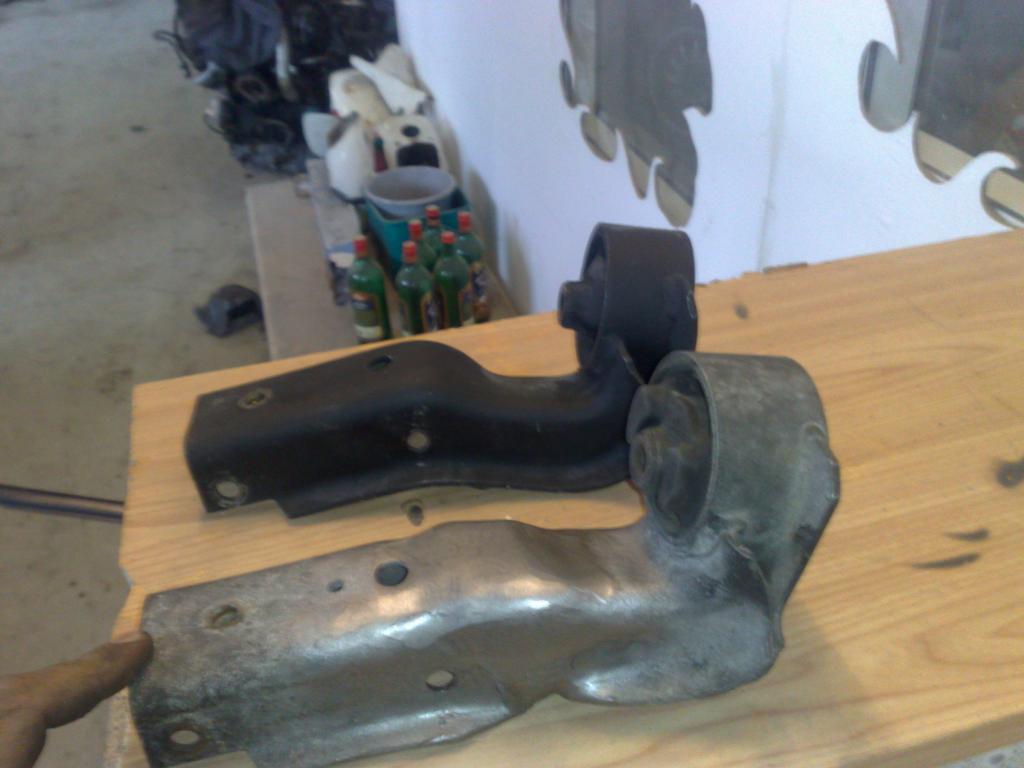

ich drauhe mich nicht reinzubohren und ich weiß auch nich in wie weit ich dan den riemen in die quere komme ich habe mich jetzt entschlossen einen eigenen halter zu bauen auf der basis vom a3 auserdem habe ich heute morgen den rechten und vorderen halter tiefer gelegt (damit ich später die haube zubekomme und der motor wagerecht sitzt)
