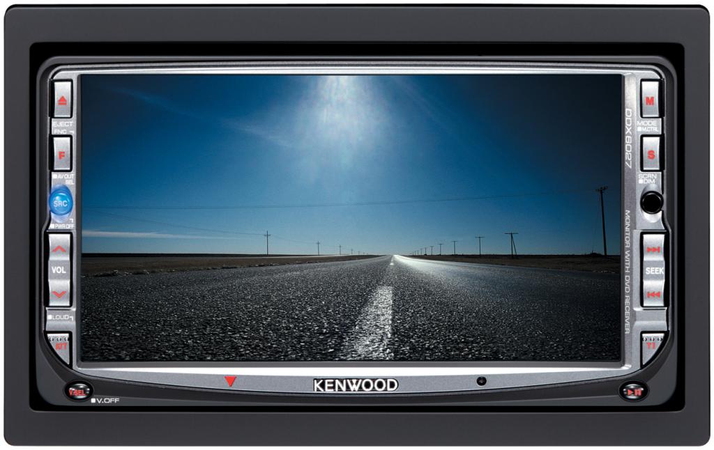

so n Radio hab ich mir schonmal besorgt..
Kenwood DDX 6027.. Bilder im Anhang ;-)

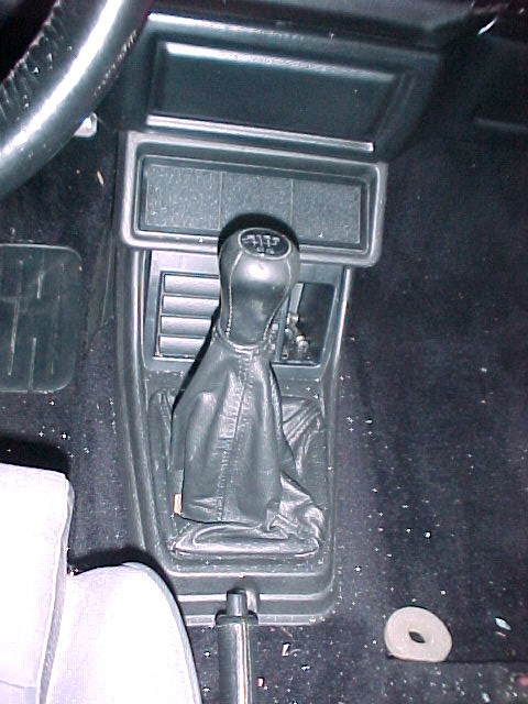

und dann die frage würde so ein Mittelkonsolen Unterteil vom Golf 1 Cabrio passen, oder was müsste man dafür anpassen?(Bild im Anhang)
