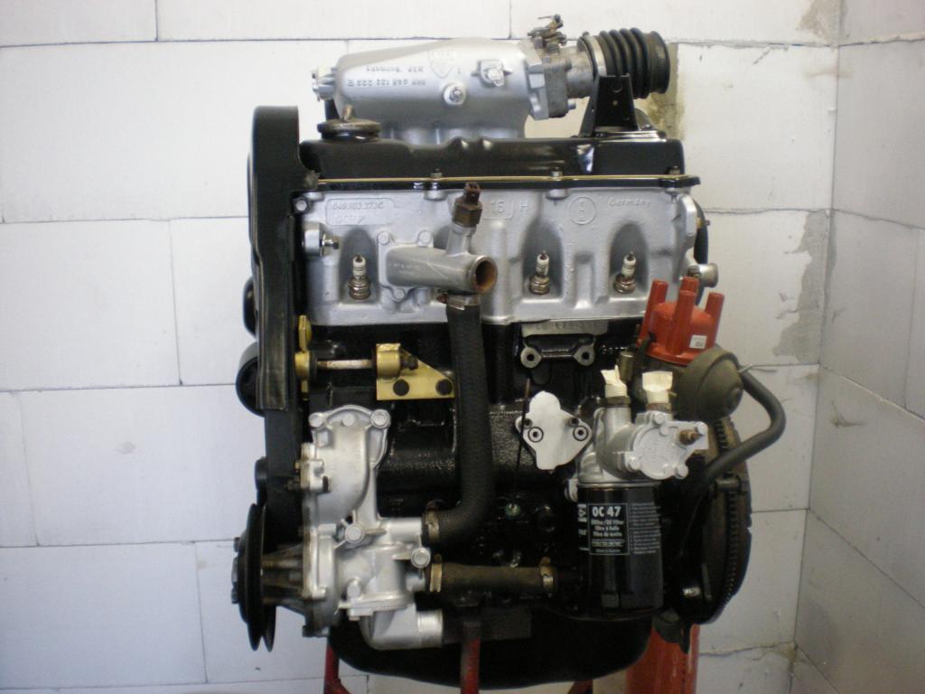

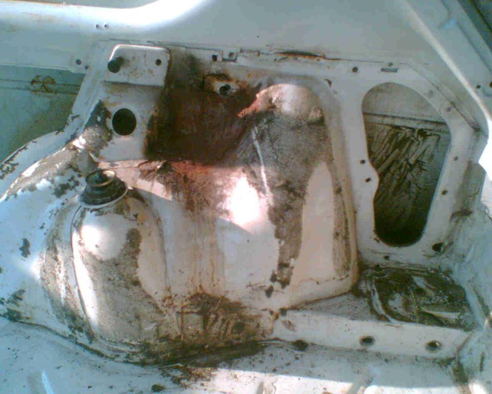

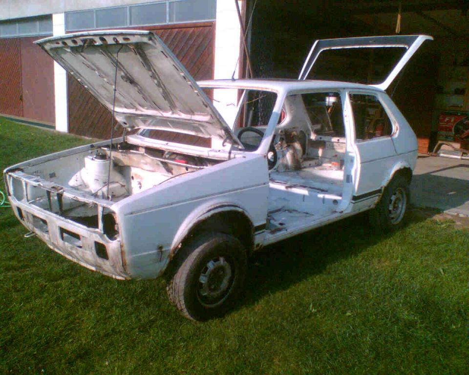

Also ich hab mal rein Interessehalber für einen anderen, nen 1er Golf GTI im Orginalen rostzustand in einen fast Neuwagen verwandelt.
Ein Schiebedach hab ich ihm auch noch reingebaut da das alte Glasdach undicht und auch nicht gerade der Orginalität entspricht.
Dafür hab ich genau 225 Stunden daran Geschraubt.
Gekostet hat der Wagen dem Besitzer 1500 Euro an Teilen ohne die Lackierung.
Die Zeiten, Arbeiten und Ersatsteile hab ich genau Dokumentiert.
Da sich dieser Wagen mit nem 1er Scirocco ganz gut vergleichen lässt weiss ich jetzt ziemlich genau was mich eine Restauration kosten wird.
Wens Interessiert der kann sichs ja durchlesen.

- Motor1.jpg (72.56 KiB) 465 mal betrachtet
- Zerlegt1.jpg (115.03 KiB) 461 mal betrachtet
- Radhaus rechts1.jpg (88.28 KiB) 458 mal betrachtet
