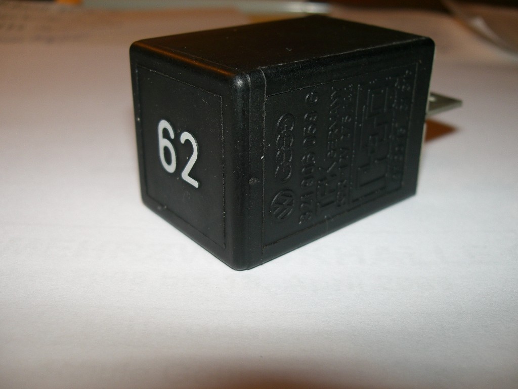

@cxspark: Waren noch mal draußen, haben anstelle Relais 62 das Hupenrelais eingesteckt. Gleicher effekt. Motorspringt nicht an.

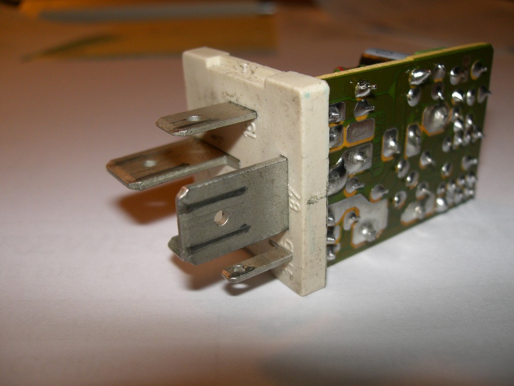

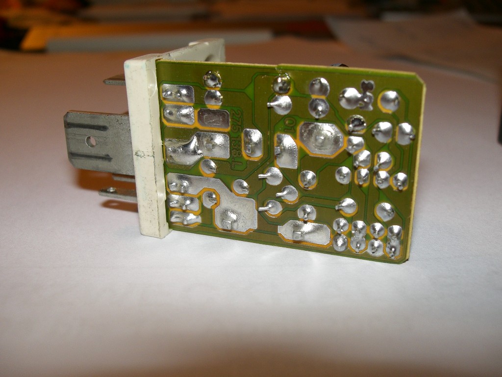

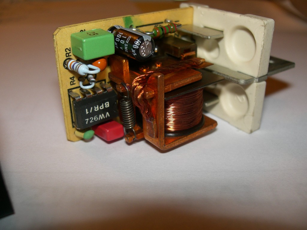

Anbei noch ein paar Bilder des Relais 62, welches wir schon vorher auf hatten um den Mechanismuss manuell zu schließen.

Relais hat kalte Lötstellen, nachlöten (Risse im Lötzinn als graue Linie zu erkennen)

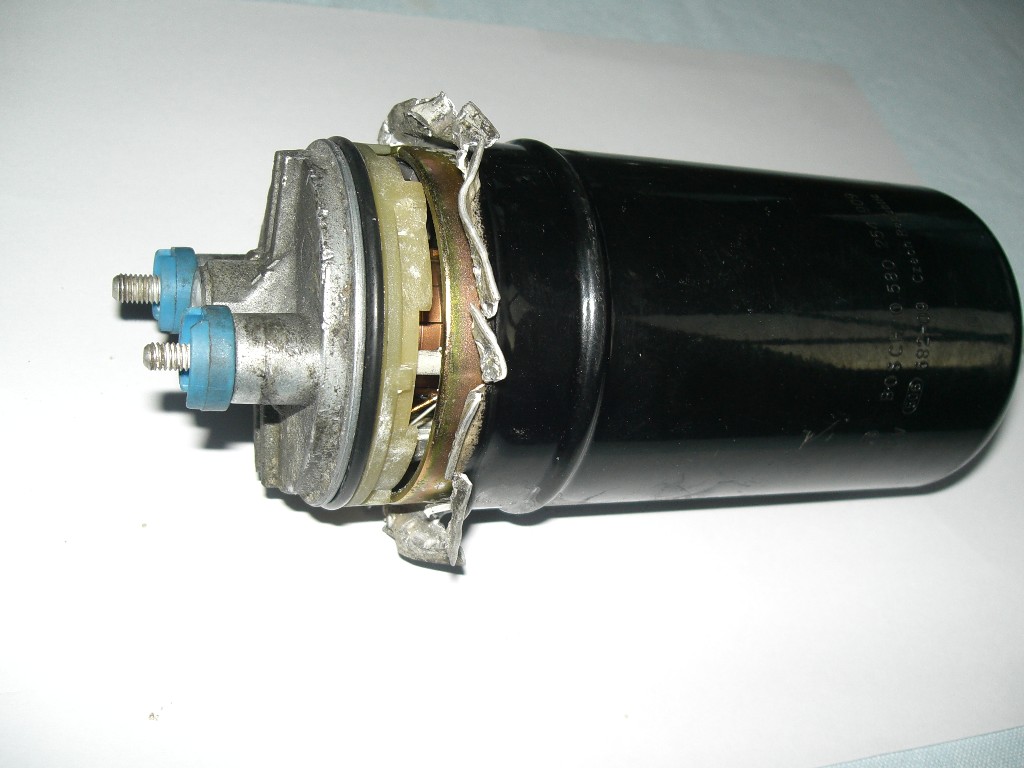

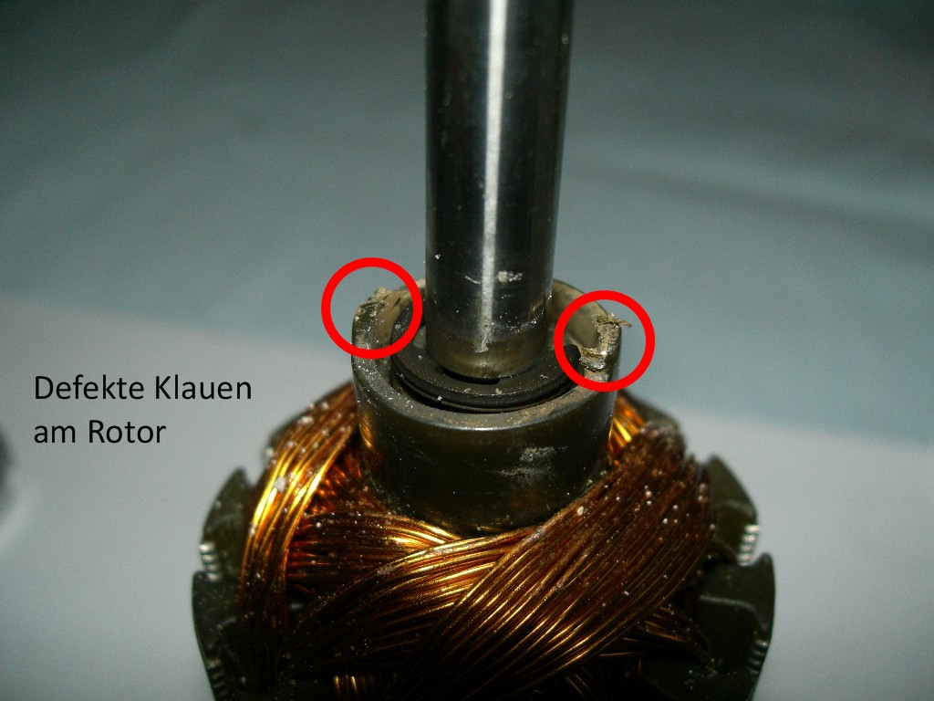

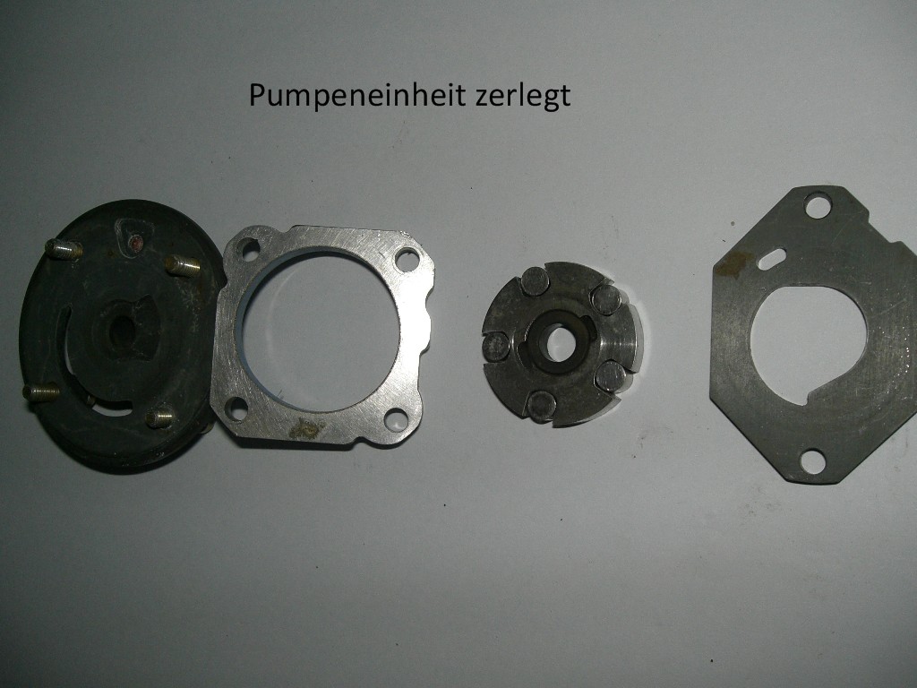

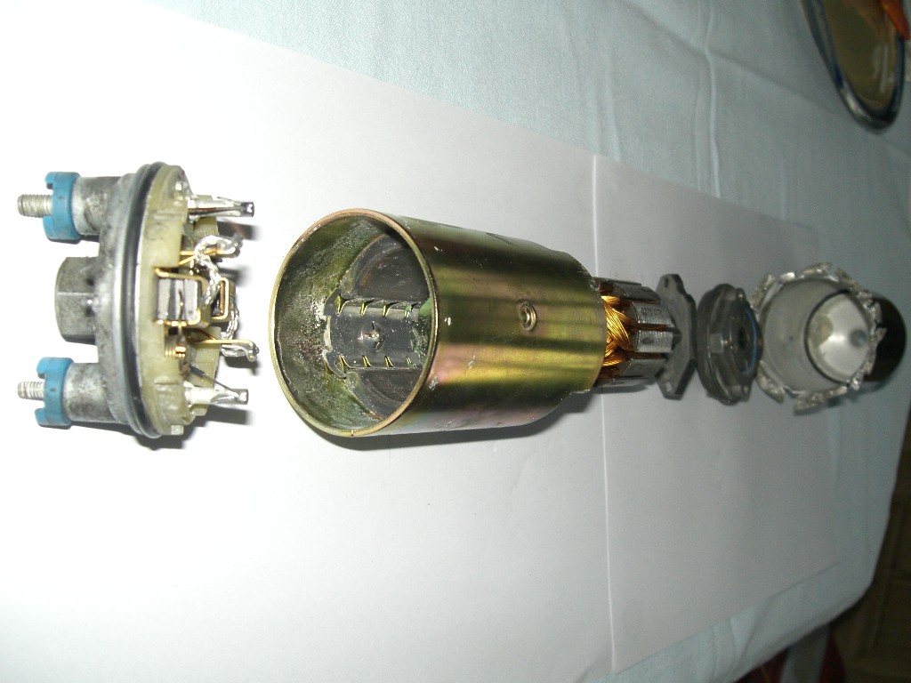

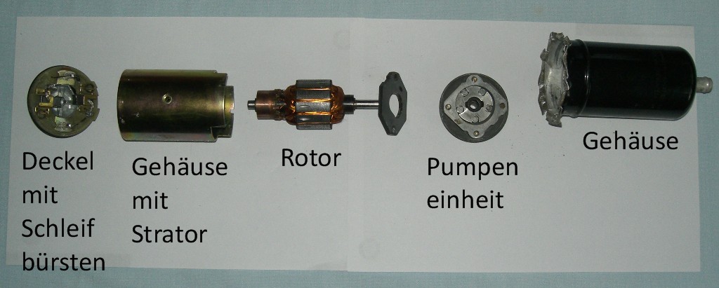

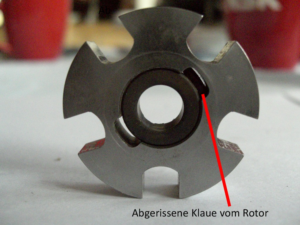

Haben jetzt die defekete Benzinpumpe gegen eine gebrauchte ausgetauscht.
Erfolg!
haben gleich eine Runde gedreht zum aufwärmen der Zylinder.
Haben anschließend die alte Pumpe zerlegt um den Übeltäter zu finden.
Im übrigend war die Pumpe nur 4 Jahre alt. Hergestellt im Ausland.
Die Pumpe im Austausch, 18 Jahre alt, hergestellt in W-Germany
Zerlegte Pumpe in Bilder festgehalten, und wer sie live anschauen möchte kurze PN an mich.
