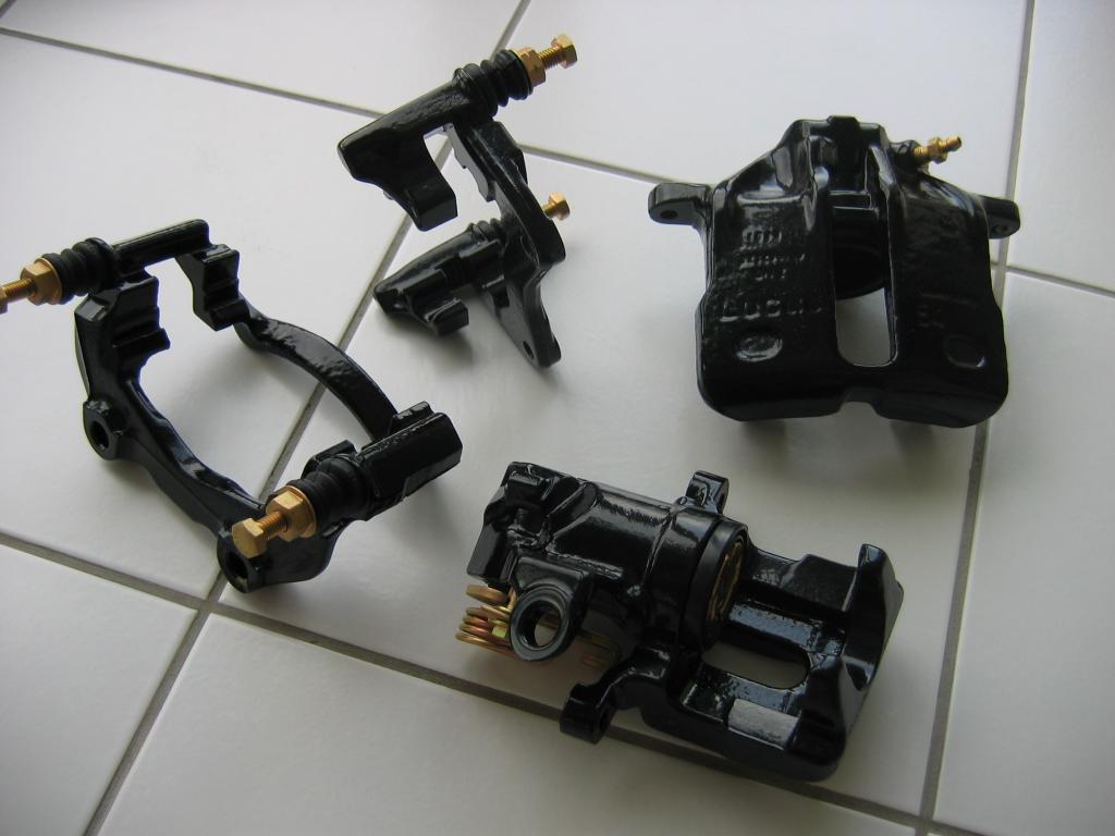

Für die hinteren Sättel gibt es bei VW den Repsatz 8D0698671, aber Achtung nur einen Satz nehmen, ist für beide Seiten, ca. 20 Euro. Beim Seat Händler hier vor Ort war es etwas günstiger als bei VW. Ist aber nur die halbe Miete, es fehlt noch der Simmerring für den Handbremshebel und innen der O-Ring für die Kolbenstange (viel Spaß beim Zerlegen). Simmerring gibt es hier:
forum/showthread.php?t=298034&highlight=simmerring
Pulverbeschichten ist kein Problem, die Sättel werden ja keine 200°C heiß. Fertig sieht das ungefähr so aus. Habe für 4 Sättel und 4 Halter 50 Euro bezahlt, waren aber schon gestrahlt und gelbchromatiert.

in rot am Corrado seit 3 Jahren, gelb am Scirocco seit 18 Monaten, die Schwarzen hab ich für jemanden gemacht.

die temperaturen sind ca. 200-240° (je nach material) und wichtig ist auch einbrennzeit ca. 18 bis 30-35 minuten (je nach material)
bei sättel wären 18 minuten ok......
aber ich wäre da schon vorsichtig und würde lieber auch an Baumarktlack zugreifen ;-)
