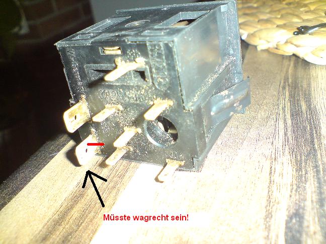

Ich habe jetzt meine möglichen mittel soweit ausgeschöpft! Aber leider noch keinen passenden gefunden.
Kann mir jemand sagen ab wann ein anderer Schalter verbaut wurde?
Mein Scirocco ist von 92 und den Schalter denn ich habe war in einen von 83!
Ich hab mal ein Bild angehängt auf dem man sieht was bei mir nicht passt, der untere anschluss müsste waagrecht sein! (rot markiert)
@Andy-GTII: Wenn du einen passenden hast, würd ich wenn´s dir recht ist morgen bei dir vorbei kommen!
Danke schon mal!
Danke schon mal!
