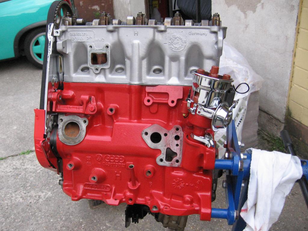

So schaut´s aus. der Kopf ist GT II grün, der Ventildeckel Silber und die Sichtfläche der Ansaugbrücke poliert.
Wenn ihr mehr erwartet, muß ich euch leider enttäuschen. Das ist mein Winterauto und da wird nicht großartig was dran gemacht. Dafür hab ich genug andere Sciroccos.
So....und jetzt zeigt mir mal ein Winterauto mit polierter Ansaugbrücke und lackierten Motorraumteilen...
Wenn mir mal wieder langweilig genug ist, polier ich auch mal wieder was für´s Winterauto.
Und wenn der Krempel mal auseinander ist kann ich nicht dafür garantieren ob´s nicht wieder in den Fingern juckt...

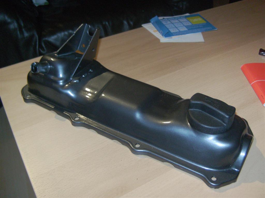

Nein, es soll 2 Farbig werden. Der Zylinderdeckel und das Ansaugrohr zusammen mit der Zahnriemenabdeckung in Wagenfarbe, der Rest wird wie ich beschlossen habe schön auf Hochglanz poliert =)
Hier schon mal mein Ventildeckel. Ist allerdings schon etwas eingestaubt und poliert werden soll er vor dem einbau nochmal. Ist das erste, was ich jemals lackiert habe, ich finde dafür ist es ganz ok geworden.

Habe schon mehrer Motoren überholt, lackieren, polieren von deinem Kopf,
das würde ich lassen, denk immer an die Wärmeableitung. Wenn du deinen Kopf polierst durch die Hitze läuft er wieder an. Wenn du ihn lakierst, dann kann die Wärme nicht weg. Ich strahle zuerst mit Sand zum sauber machen, danach nochmal mit Glassperlen, dann erhälst du den Glanz und er sieht aus wie ein neuer Kopf.
Aber beim strahlen muss Nockenwelle, Ventile, alles raus, Löcher zu machen, Kopf abkleben und nach dem Strahlen mit Pressluft reinigen aber mit richtig Power Pressluft.
Schau doch mal bei Umbauberichte bei scirocco S nach.
