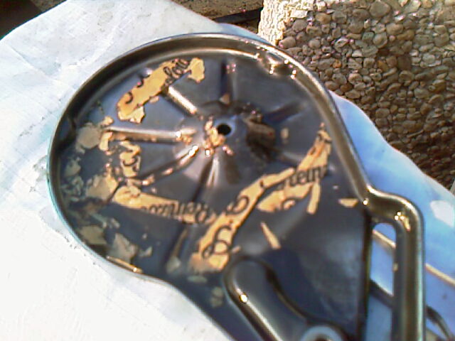

Hab heute das Öl gewechselt ging eigenlich recht unproblematisch.
Habe dann gleichnaoch die Querlenkerstrebe eingebaut was auch gut geklappt hat.

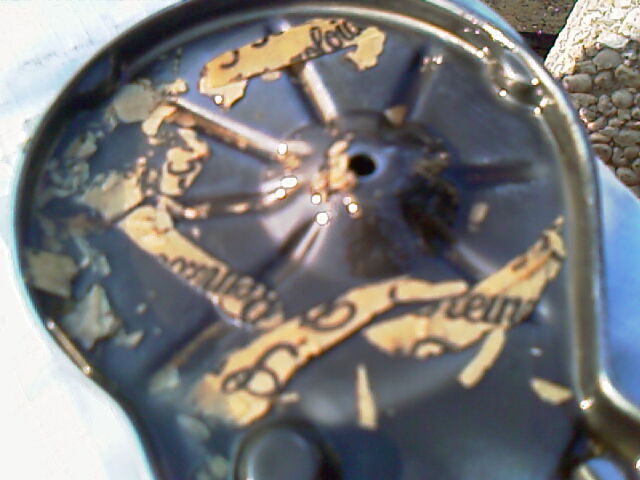

Beim Abbauen des Siebes im Getriebe habe ich sowas wie Papierschnipsel gefunden.
Konnte nicht festsellen wo die herkommen.
Hab mal ein Bild davon gemacht. Mal schnell mit dem Handy deswegen nicht ganz so prall.
Gruß Vize :wink:
Peet!
Beiträge: 3291
Wohnort: Niederbayern
AW: Überraschung beim Ölwechsel
Beitrag von Peet! »
des sieht aus wie die zerbröselte Papierdichtung vom Sieb!

SciroccoPeet hat geschrieben:des sieht aus wie die zerbröselte Papierdichtung vom Sieb!
richtig, ist auf jeden Fall der Überrest einer Papierdichtung.... :gruebel:

Deckel-->Sieb---> Papierdichtung!

das könnte auch schon die Ursache deiner Probleme sein....
Dichtung defekt-->Pumpe zieht Luft-->Getriebe arbeitet nicht richtig-->kaltes Öl hat höhere Zähigkeit-->Pumpe zieht noch mehr Luft-->Getriebe arbeitet noch schlechter...
wenns anders ist bitte korrigieren...
Stefan

Da war aber eine intakte Papierdichtung vorhanden.
Habe diese auch wiederverwendet weil sie noch gut war.
Das Problem scheint aber behoben zu sein das Getriebe schaltet jetzt wieder ziemlich normal.
Gruß Vize :wink:
