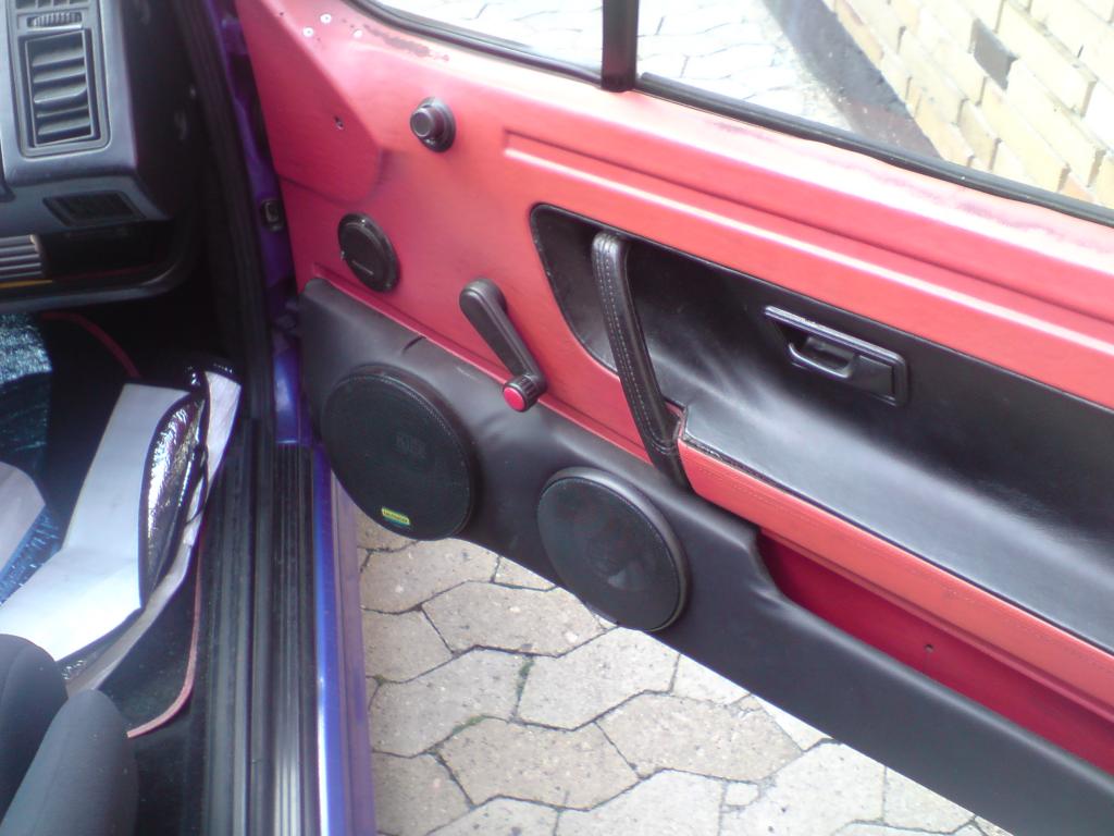

...aber so wie es aussieht nur an der originalen Türpappe verschraubt, oder täuscht das?

AW: Emphaser ECP 62 Kick
Von hinten ist das ganze zumindest an dieser Papper auch noch auslaminiert. Abgedichtet habe ich das Brett auch ringsherum, soweit das möglich war. Auf der anderen Seite ist wie gesagt aus Testgründen nur das Brett an der Pappe. Die Speaker sind natürlich untereinander auch abgetrennt.
...das Problem ist folgendes...die Türpappe ist unten nur in diese Haken eingehängt, das schwingt schon gut mit, gerade im Bassbereich.
Ich habe das ganz einfach gelöst: Hinter den Befestigungsschrauben des Chassis MDF-Klötze bis zur Tür geleimt, diese dann komplett durchgebohrt und das Chassis fest an die Tür geschraubt.
Besonders geeignet sind hier Klebemuttern, dann schwingt da nix mehr nach und der Kickbass wird deutlich knackiger
Ok, das werde ich mal testen. Grundsätzlich sollte es aber mit dem Türvolumen klappen, vermute ich mal, so wie du oben schriebst. Oder meinst Du, da gibts irgendwo noch einen akkustischen Kurzschluß? Die Frage ist ja auch, ob die empfohlenen 18L, die allerdings nicht in der Einbauanleitung stehen, sondern nur bei der Onlineausgabe in einer Autohifizeitschrift, das Maß der Dinge sind, oder ob man doch eher in Richtung der 10,5L experimentieren sollte, die auch nur in dieser Zeitschrift laut Hersteller vorgegeben sein sollen.

Das Problem was ich bei den Scirocco Türpappen sehe, ist weniger die Dämmung an sich.
Die Türen haben ja schon von Werk aus ne Schicht Bitumenmatte drinnen. War zumindest bei meinen Türen so. Die Pappen selbst Dämmen recht dolle, finde ich. Neuere Fahrzeuge haben irgendwo besser berechnete Resonanzräume in der Türverkleidung. Unsere Türpappen sind auch relativ weiche, was selbst schon eine gewisse Dammung darstellt. Wenn ich nochmal neue Lautsprecheraufnahmen baue, muß ich mir mal was einfallen lassen und das deutlich Großvolumiger gestalten, ggf. na Art Resorohr mit einbauen. Mal schauen.
Ggf. kommen dann auch elektrische Fensterheber drunter, so dass man mit den Lautsprechern deutlich "großflächiger" gestalten kann
Im Moment ists wie im Anhang. Als Resoraum nur die Tür.
Ach, oben war ja schonmal ein Bild.
@Mr.Burnout
habe jetzt erst verstanden, wie Du das meintest mit dem Verschrauben, also direkt hinter den Kicker, sprich an die Aufnahme des Treibers eine Verschraubung, die bis an die Tür ran geht. Das habe ich bisher nicht. Wird dann im Frühjahr in Angriff genommen
. Quasi als Schalleiter.
@Mr.Burnout
