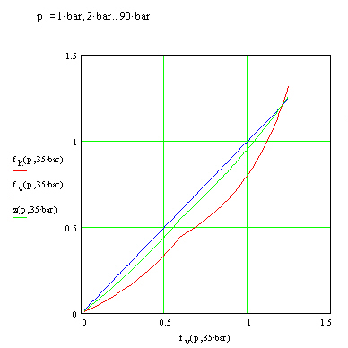

Ich habe mich für meinen Rocco-Umbau auch etwas mit der Thematik beschäftigt und bin so zu meiner derzeitigen Lösung gelangt:
Vorne 280er Scheibe vom G60 mit 60er Sattel vom Senator / Omega 3,0 12V und hinten original VW Scheibe vom Corrado (38er Kolben). Das Ganze mit nem 25er HBZ und 3/35er Druckreglern.
Mit einem geschätzen Schwerpunkt komme ich da auf folgende Bremskraftausnutzungen in Abhängigkeit vom Bremsdruck (bis 90bar): Dabei habe ich die dynamischen Achslasten und den Umschaltdruck berücksichtigt (sieht man am Knick der hinteren Reibwertausnutzung)
Ich habe mir bei meiner Berechnung als Grenze gesetzt, dass ich nicht unter einer Bremskraftausnutzung / Reibwert von 1,1 niemals ein Blockieren der Hinterachse vor der Vorderachse habe. Daher auch diese Darstellung. Ist so etwas legitim?
Ich hätte noch ein paar Fragen zum Verständnis:
Deine Bremskraftverteilungswerte (vo/hi) gibst Du bei welchem Bremszustand an? An der Blockiergrenze?
Wie bestimmt Ihr denn die Schwerpunkts(hoch)lage? Ich hätte, wenn mein Rocco fertig ist mal eine Messung an einer Waage gemacht, einmal waagrecht und einmal mit Auffahrrampen, hätte die jeweilige Achslast gemessen und mir aus den Winkelfunktionen die Lage bestimmt....
Wie hoch sind denn gängige Druckwerte bei Bremsanlagen? Sind die 90bar zum Blockieren an beiden Achsen realistisch oder hab ich da irgend nen Denk- / Rechenfehler?
Ich würde mich zu dem Thema gern noch etwas intensiver austauschen, und evtl. auch meine hintere Bremse noch mit Deinem System verbessern. Wenn Du Lust auf sowas hast, kannst Dich gern mal per pn melden!
Grüßle Schmidti
P.S.: Kleine Ergänzung noch, ich habe bisher sehr pessimistisch gerechnet: Fahrzeug fast leer (800kg) Schwerpunkt weit vorne (105cm hinter VA) und relativ hoch (52cm).
Wenn ich jetzt das Gewicht nur etwas hoch setze (1000kg) wird die Auslegung sehr miserabel, hinsichtlich dessen, was Du schreibst, nämlich dass die VA stark überbremst... Ich denke da ist Dein Ansatz mit der größeren Bremse hinten echt ganz gut!
Kleine Anmerkun noch:
Was ich mit meiner Berechnung ursprünglich nur nachweisen wollte, war dass ich bei meiner Bremsanlage auf die beim 16V verwendeten 3/15er Bremsdruckregler verzichten kann, damit hätte ich nämlich sonst hinten fast überhaupt keine Bremskraft mehr!
MFG Schmidti

Hallo Schmidti,
die Bremskraftverteilung liegt statisch (Kolbenflächenmomentvergleich) bei 72/28%. Hier ist keine Druckminderung berücksichtigt.
Das Problem bei einer genauen Bestimmung ist dann die Erfassung des vorhandenen Druckes, das ist sehr aufwändig. Ich kann Dir auch nicht sagen, wieviel % Minderung meine LAB-Einstellung jetzt bringt, die Trommelbremseinstellung habe ich (eigentlich) beibehalten.
An die von Dir aufgeführten Daten kommt man als "normal-sterblicher" Mensch kaum ran, die Groß-Konzerne werden diese kaum herausgeben.
Hier hilft nur: Versuch macht klug.
Und mit meiner Abstimmung habe ich voll ins Schwarze getroffen.
Ich habe gestern mal die Verteilung vom G60 (280x22mm - Ø 54mm / 226x10mm - Ø 38mm) überschlägig durchgerechnet. Unter Berücksichtigung der Prüfdrücke (50bar / 100bar) für die LAB Einstellung liegt die Verteilung zwischen 81-83% auf der VA und entsprechend 17-19% auf der HA. Hier ist die dynamische Achlastverlagerung / Ausfederung nicht berücksichtigt, da man diese Werte nur mit sehr aufwändigen Prüfungen erfassen kann.
Wenn man hier vorsichtig mal 5% ansetzt hat ein G60 bei einer Vollbremsung vorn bis zu 88% der Bremsleistung zu erbringen.
Druckwerte habe ich nur den von meiner Sonderbremsanlage BA 300 RS (VA: 296x28mm - Kolben Ø57mm / HA: 279x10,5mm - Kolben Ø 40mm, Regler: 45/5, THZ: 23,81mm) vorliegen. Die Anlage wurde seinerzeit in einem Manta B vom Tüv geprüft.
Der Blockierdruck der VA lag bei 40 bar, somit noch unterhalb des Umschaltdruckes des Reglers.
Ich denke mal, das die originale G60 Abstimmung bei ca. 35-40 bar ihren Blockierdruck erreicht.
@Benny,
man kann die Abstimmung auch ohne LAB machen, bedingt einige Versuche um den passenden Regler herauszufinden. Bei OPEL gibt es bei den alten Fahrzeugen nur fest eingestellte Regler.
Mit 3/35 überbremst mein Golf, kann sein das der 3/30 der richtige Regler wäre, der 3/25 sollte (Bauchgefühl) in jedem Falle verwendbar sein.
Der T4 müßte einen 25,4mm THZ haben.
MfG
Wolfgang
