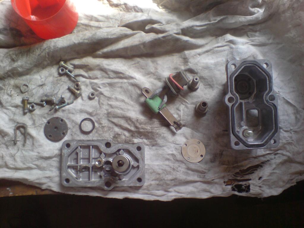

Ich mach hier mal weiter mit den Veränderungen / Verbesserungen.

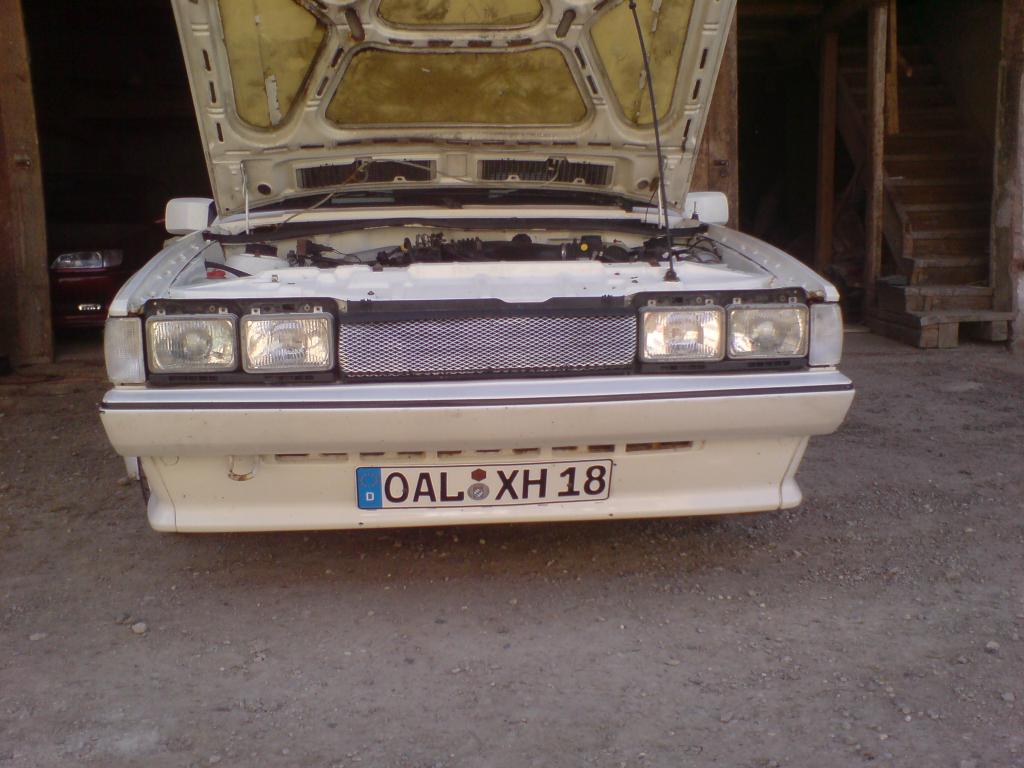

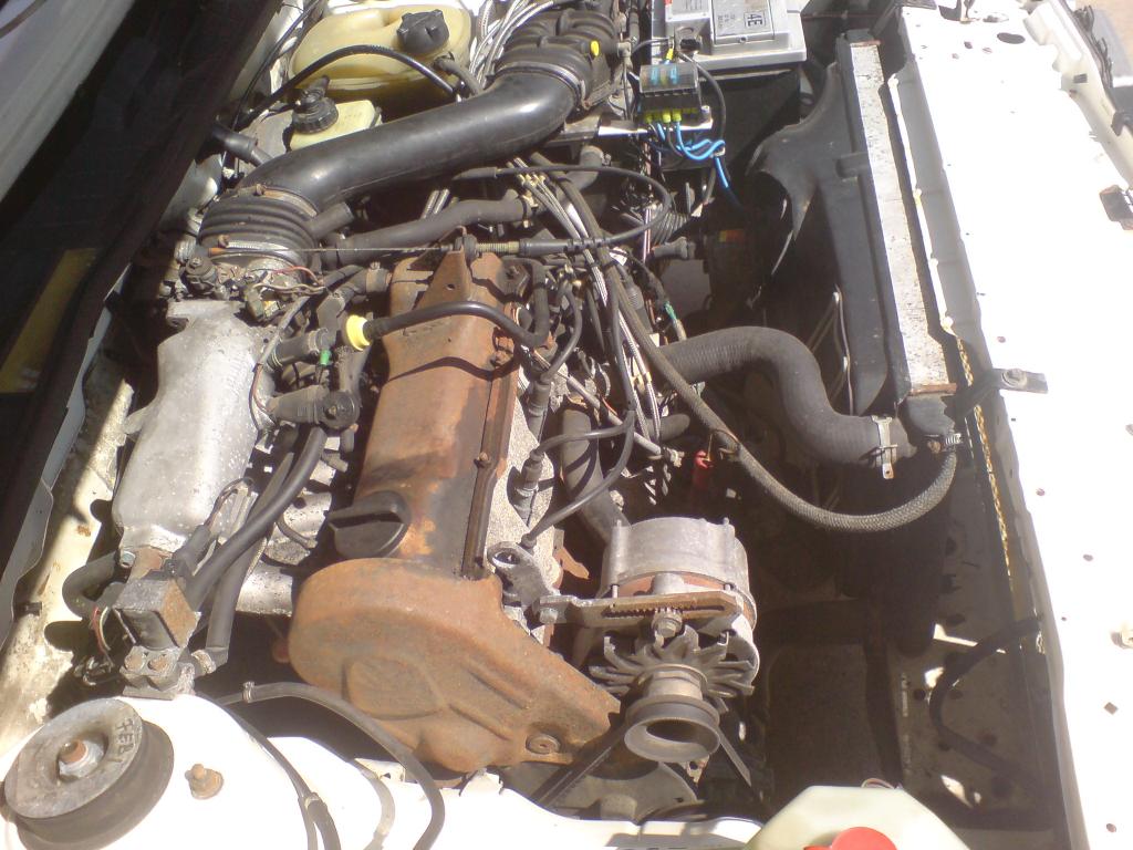

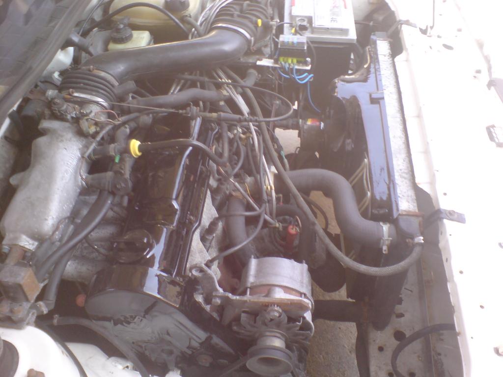

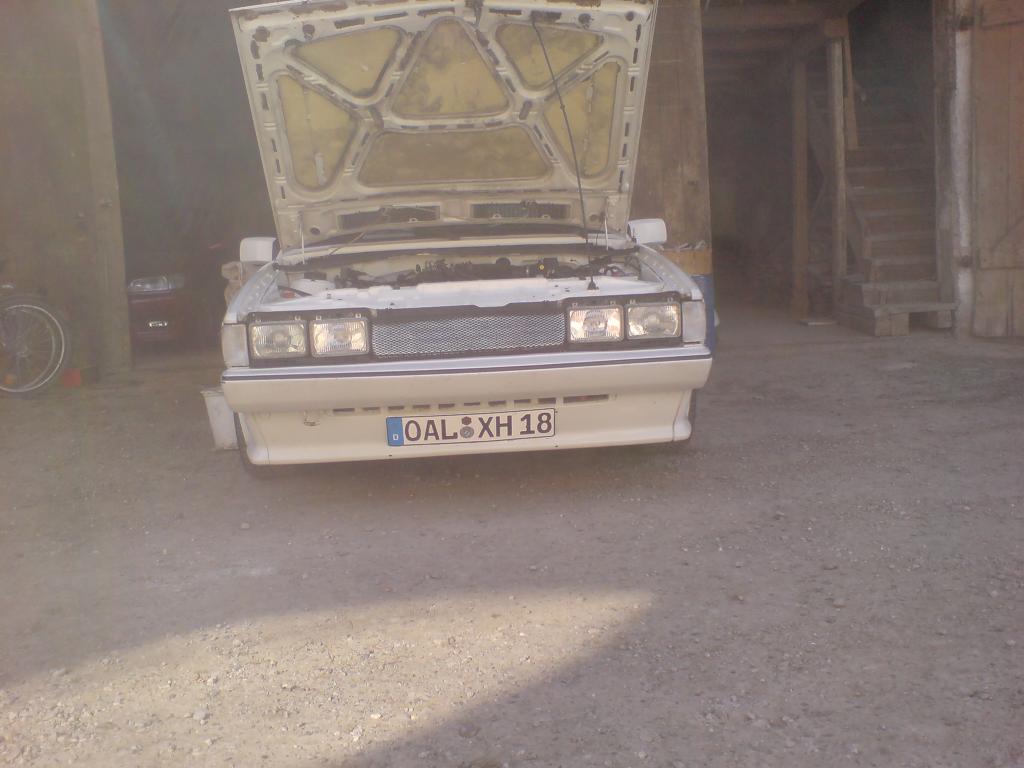

Hab unter anderem mal die Zahnriemenabdeckung, den Ventildeckel und das Kühlerblech schwarz lackiert. Außerdem hab ich noch die Frontstoßstange wieder grad gebogen, die stand wie bei vielen Sciroccos bei der Abschleppöse nach oben.
Außerdem hab ich von der V8-Front mit Kameileiste auf GT-Scheinwerfer umgebaut und hinten noch 15er Spurplatten pro Seite verbaut.
Zu guter Letzt hab ich nen WLR zerlegt und geputzt, da waren die Anschlüsse für die Spritleitungen komplett zugerostet. Ich versuch wahrscheinlich im Laufe der Woche noch, ober der wieder funktioniert. War aber interessant, ich glaub jetzt versteh ich, wie der funktionieren soll.
Waren im ganzen mehrer Wochenenden, aber irgendwie muss man seine Zeit sinnvoll gestalten.

@ rocco-oal
Wie hast Du den die Zahnriemen-Abdeckung und den Ventieldeckel abgeschliffen? Von Hand oder mit Maschine? Oder einfach Hamarit drüber???
